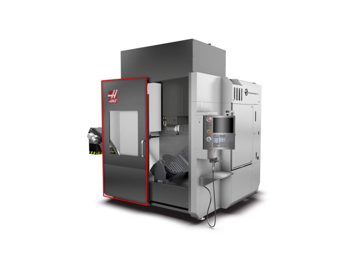

Negli ultimi anni, Haas Automation ha apportato aggiornamenti di progetto UMC-750. Alcuni ma non tutti i componenti sono intercambiabili tra le vecchie macchine e le controparti riprogettate.
Per identificare con quale iterazione di questi modelli di macchine si sta trattando, cercare le seguenti caratteristiche chiave di identificazione.
Versione di riavvio UMC-750
Le macchine UMC-750 riavviate (versione attuale) hanno una porta operatore più piccola che si trova dietro l’involucro della macchina.
  • Funzioni
    • Serbatoio del refrigerante esterno
    • Sistema di azionamento della tavola girevole cicloidale
    • Pannello di comando montato sulla parte anteriore
Versione senza riavvio UMC-750
Le macchine UMC-750 senza riavvio hanno una grande porta operatore che si trova davanti all’involucro della macchina.
  • Funzioni
    • Serbatoio del refrigerante integrato
    • UMC-750: l’asse B è una tavola rotante HRT450, l'asse C è una tavola rotante HRT310
    • UMC-750SS: l’asse B è una camma a rulli da 450 mm; l'asse C è una tavola rotante a camme arulli da 310 mm
