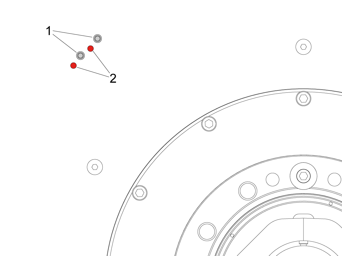

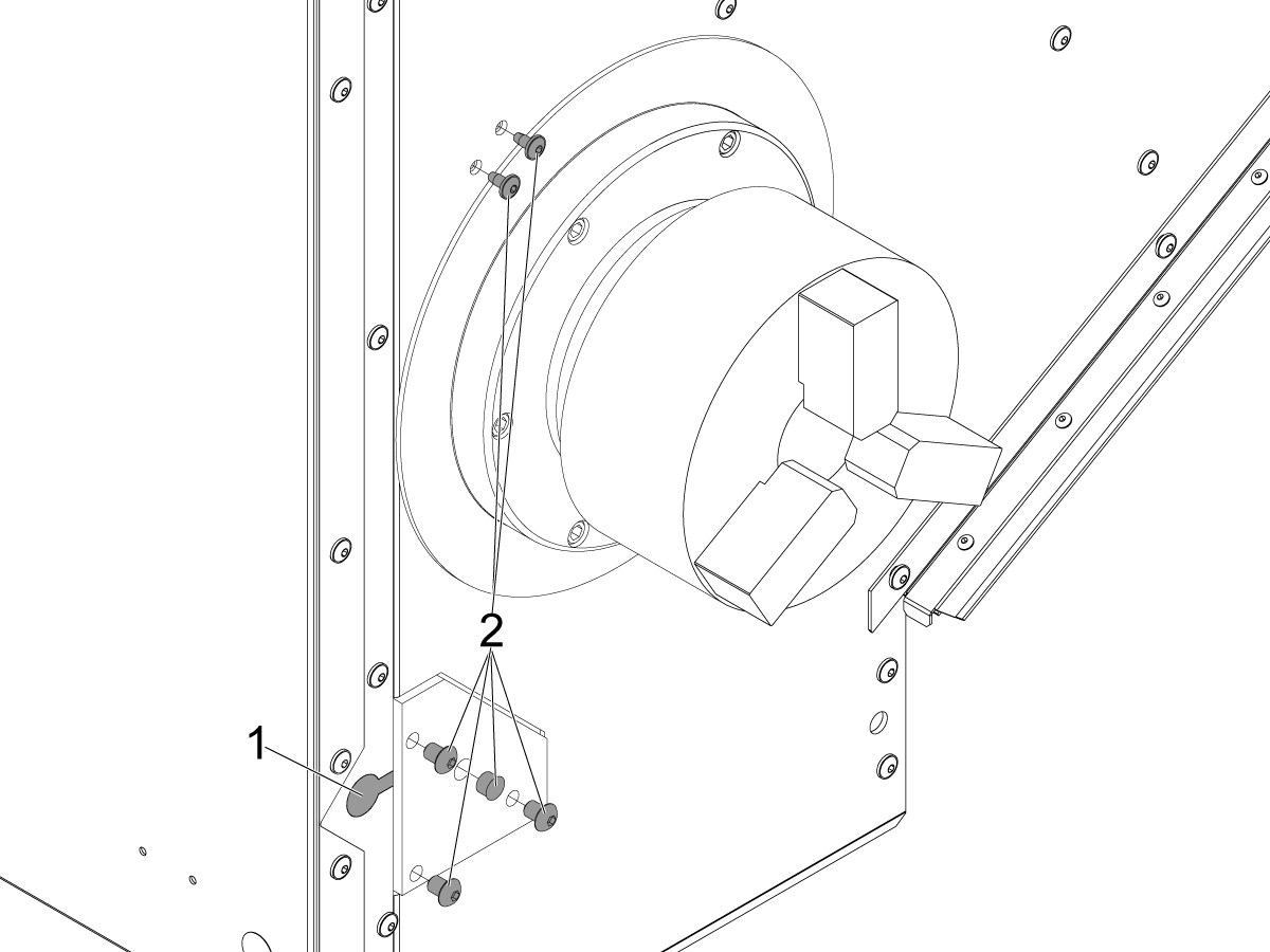

Utilice un punzón para derribar el tapón del orificio [1] en el mamparo. Golpee la parte superior o inferior del tapón y gírelo para sacarlo. Lime las superficies afiladas para evitar daños en mangueras y cables.
Retire el tapón de orificio y los pernos de relleno [2] del soporte ATP y del soporte del bloque de inicio.
Si el kit ATP viene con una placa espaciadora, coloque la placa espaciadora en la máquina.
Quite la cubierta del conjunto ATP y coloque el ATP sobre la placa espaciadora en la máquina. Pase las mangueras y los cables a través de la placa espaciadora y dentro de la mampara.

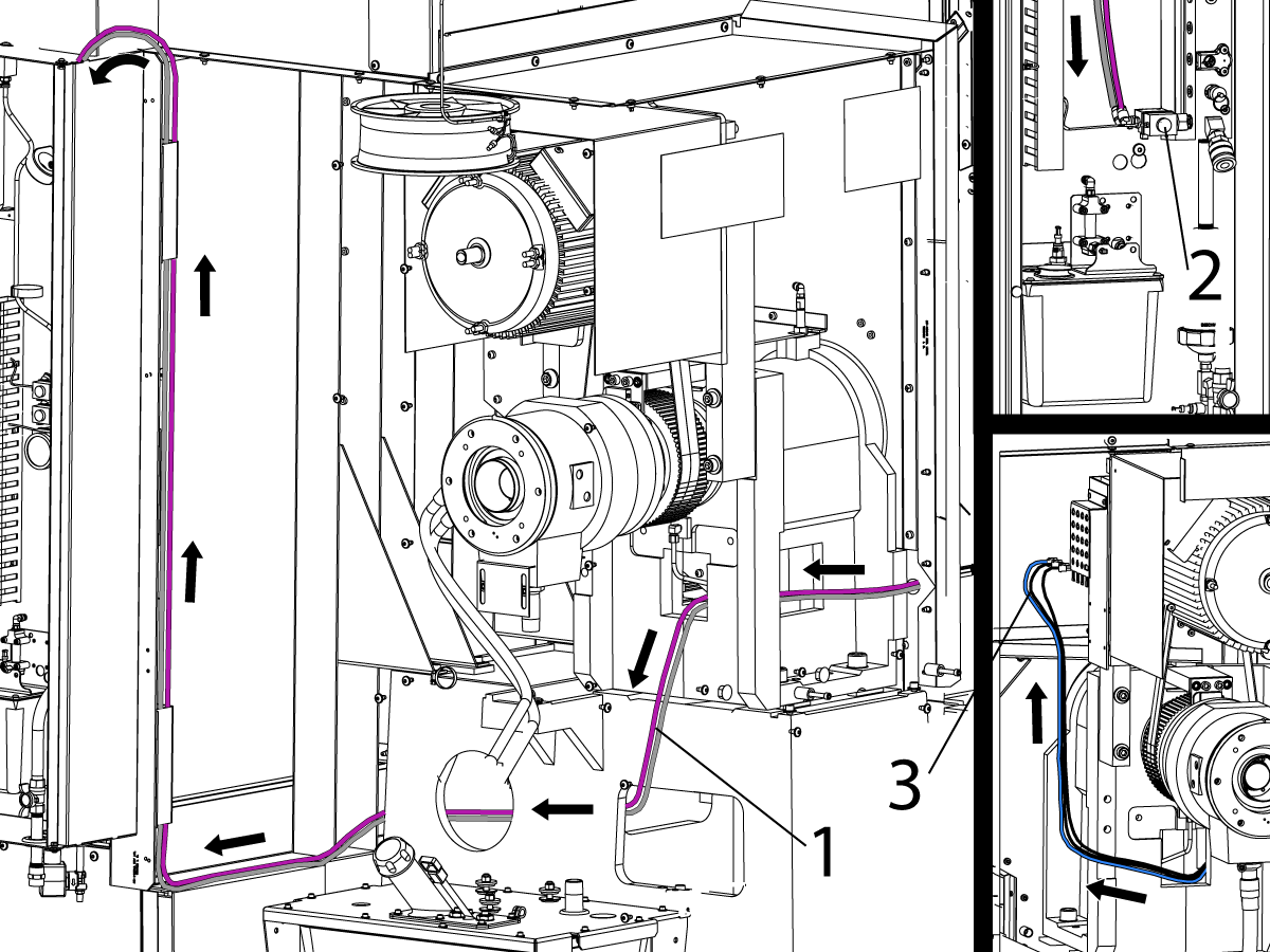

Dirija las mangueras de aire [1] al panel de lubricantes como se muestra.
Instale el solenoide en la salida inferior del múltiple de admisión de aire [2].  Conecte cada manguera al accesorio push-to-connect marcado con una cremallera que coincide con el color de la manguera.
Enchufe el cable del solenoide en el puerto etiquetado Tool Presetter.
Encamine los cables [3] al panel situado en el lateral del motor del husillo.
  • Conecte el cable etiquetado Sonda de herramientas a Sonda de herramientas automática.
  • Enchufe el cable etiquetado PKT Up en Probe Up.
  • Enchufe el cable etiquetado PKT Down en Probe Down.

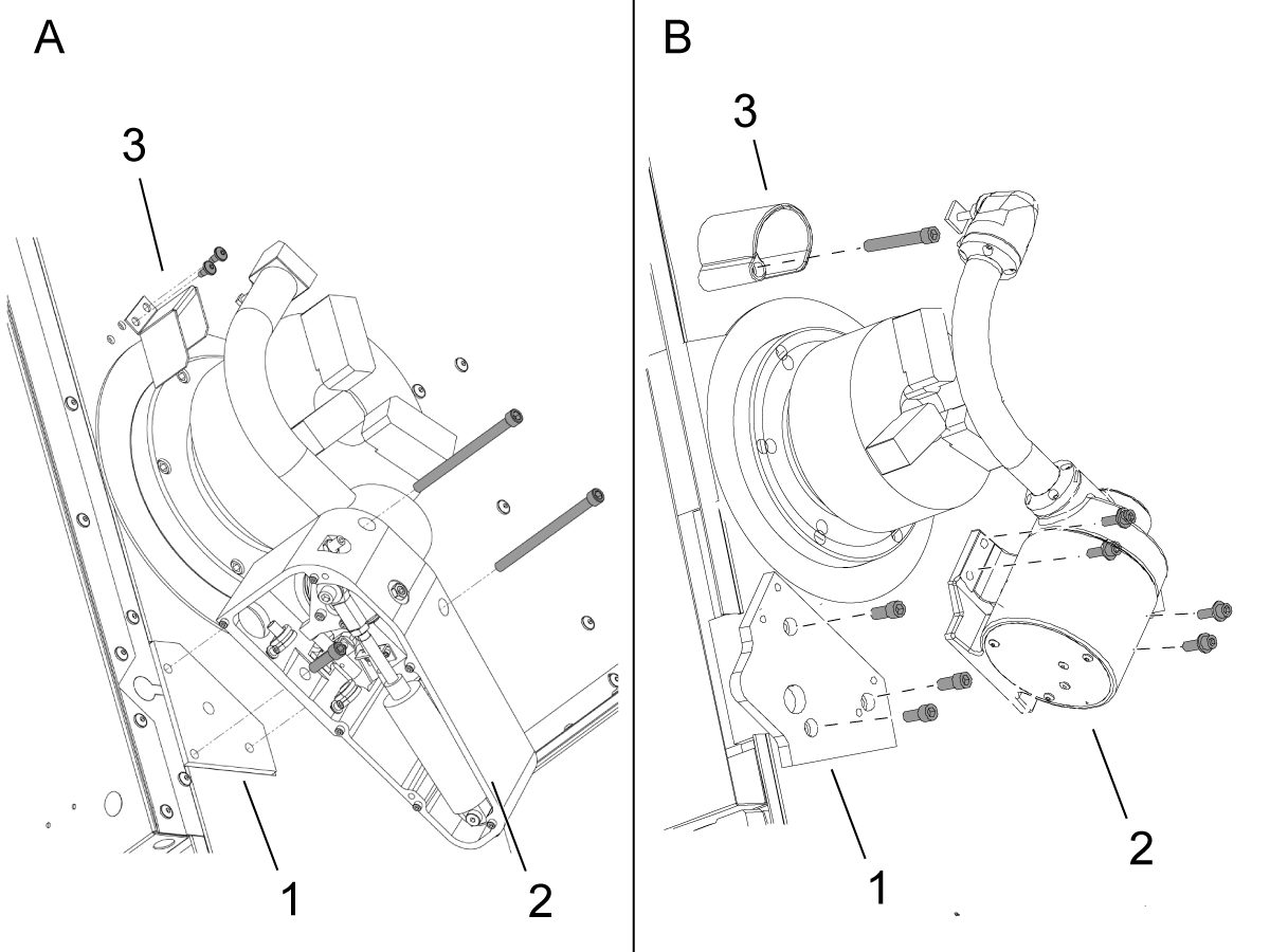

Lo siguiente se aplica al ATP no compacto [A] y al ATP compacto [B]:
Si el kit ATP viene con una placa espaciadora [1], monte la placa espaciadora [1] en el mamparo.
Monte el conjunto ATP [2] en la placa espaciadora [1].
Instale el bloque de inicio [3].
Instale la cubierta inferior del conjunto ATP.

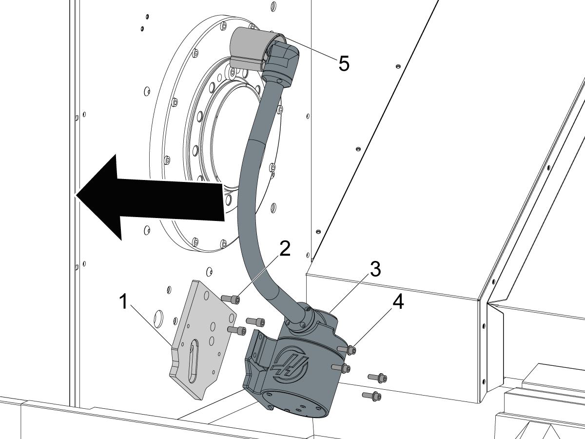

Symmetric Arm Replacement ST-40/45
Monte la placa espaciadora [1]  en el mamparo utilizando la tornillería [2] y luego monte el conjunto ATP [3] en la placa espaciadora utilizando la tornillería [4]
Utilice el bloque de inicio [5] para localizar la posición de los nuevos orificios colocándolo en el brazo del ATP y centrándolo de manera aproximada mientras atornilla el conjunto del ATP a la placa espaciadora [1]
Nota: No atornille el bloque de inicio a las ubicaciones de los agujeros antiguos
Aleje el brazo del ATP del mamparo con el bloque de inicio [1] sostenido en el mamparo y marque las nuevas posiciones del agujero.
Nota: Asegúrese de que el suministro de aire esté despresurizado para poder mover el brazo
Taladre y toque las ubicaciones de los orificios marcados [2] para acomodar el hardware 1/4-20 incluido en el kit SVC. Los orificios deben estar en esta posición aproximadamente a 0.5 pulg. (12.7 mm) de los orificios originales [1]
Nota: También puede utilizar tornillos autorroscantes para mantener el bloque de inicio en su lugar después de perforar los orificios
Atornille el bloque de inicio y verifique que el brazo del ATP [1] esté en posición sin ninguna interferencia
