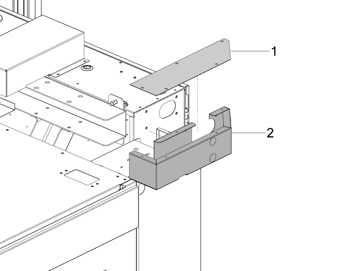

Rotate Lube Panel
Nota:  Esta sección es solo para máquinas VF medianas. Pase a la siguiente sección si está instalando esta opción en una máquina VF pequeña.
Cierre la válvula de aire [1] en la parte inferior del gabinete de lubricación.
Purgue el aire restante del múltiple de admisión tirando de la liberación de aire [2]. Asegúrese de que el manómetro del Múltiple de admisión indique cero.
Desconecte los cables, las líneas de lubricación y las mangueras de aire del gabinete de lubricación.
Retire la cubierta superior [1] de la guía de cables. Retire el canal de cables [2] para que el gabinete de lubricación pueda retirarse de la máquina.
Retire el gabinete de lubricación [1] de la máquina.
Nota: Mantenga el gabinete de lubricación en posición vertical para que la lubricación dentro del gabinete no se derrame.
Instale el montaje del gabinete de lubricación girado [1] en la máquina. Una vez montado, instale el gabinete de lubricación [2] en el nuevo montaje.
Vuelva a instalar las guías de canal de cables de antes y haga que las mangueras y cables pasen por la misma ruta que antes.
Instale la cubierta metálica superior del gabinete de lubricación rotado [1] en la parte superior del gabinete de lubricación y el montaje del gabinete de lubricación rotado. Instale la correa del gabinete rotada [2] en la parte superior de la cubierta de la guía del canal de cables y la cubierta metálica superior del gabinete de lubricación rotada.
6
Tienda los cables, las líneas de lubricación y las mangueras de aire [1] hacia abajo a través de la guía del canal de cables y a través del montaje del gabinete de lubricación girado como se muestra.

Hose and Cable Routing
Tienda las líneas de aire trenzadas de acero [1] a través del soporte del resorte del conducto [2].
Pase los extremos opuestos de las líneas de aire a través del orificio del gabinete.
Nota: El orificio del gabinete que se muestra es para un VF-2.
El orificio del gabinete para el VF-3 a 5 está en la pared derecha del gabinete.
 Nota: Ambas mangueras que provienen de la sujeción de trabajo son de acero trenzado. Se muestran como verde y rojo en la imagen para distinguirlos.
Fije el soporte de montaje [1] a la cubierta metálica en el lado exterior de la máquina, alrededor del orificio del gabinete. Utilice los pernos de ¼-20 [2].
Pase cada manguera trenzada de acero a través de una abrazadera de cable [3] y atorníllelas al soporte de montaje.
Tienda las mangueras hacia el panel de lubricantes.
