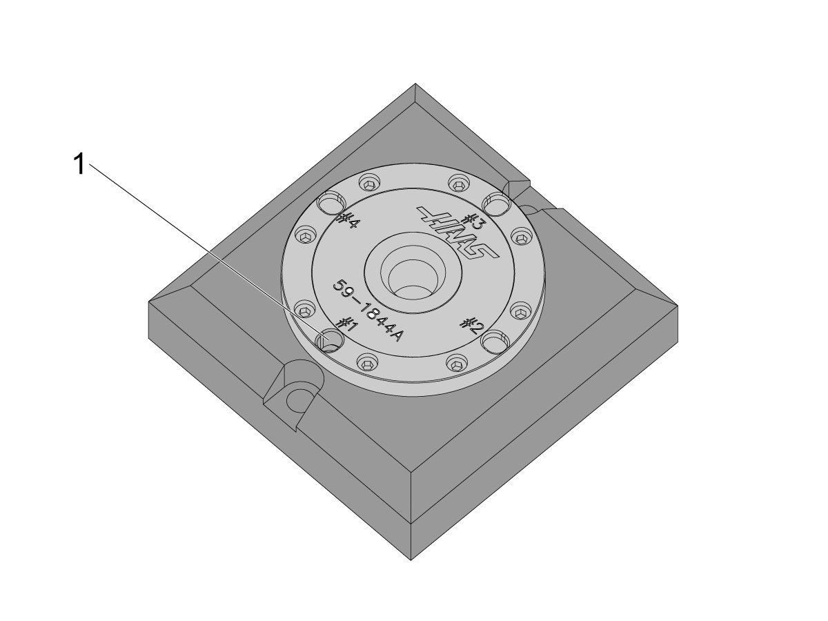

Zero Point Vise - Installation
Nulpunktsmodtageren leveres samlet og skal fastgøres til bordet.
Instruktionerne nedenfor kan refereres i tilfælde af, at modtageren skal samles igen, eller for at kontrollere, at modtageren har alle de nødvendige komponenter.
Bemærk: Modtageren til en VF-maskine er anderledes end modtageren til UMC-maskiner. Sørg for, at modtageren er kompatibel med maskine.

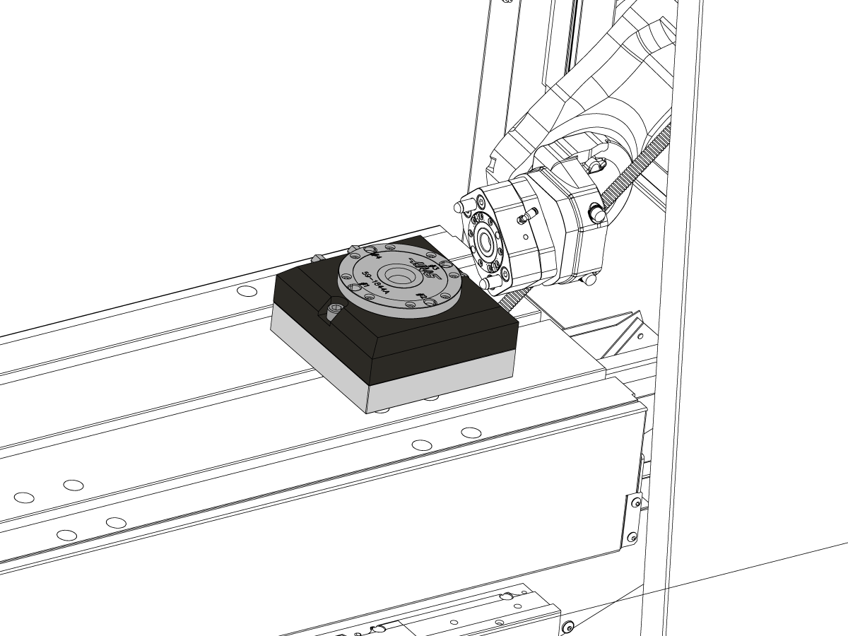

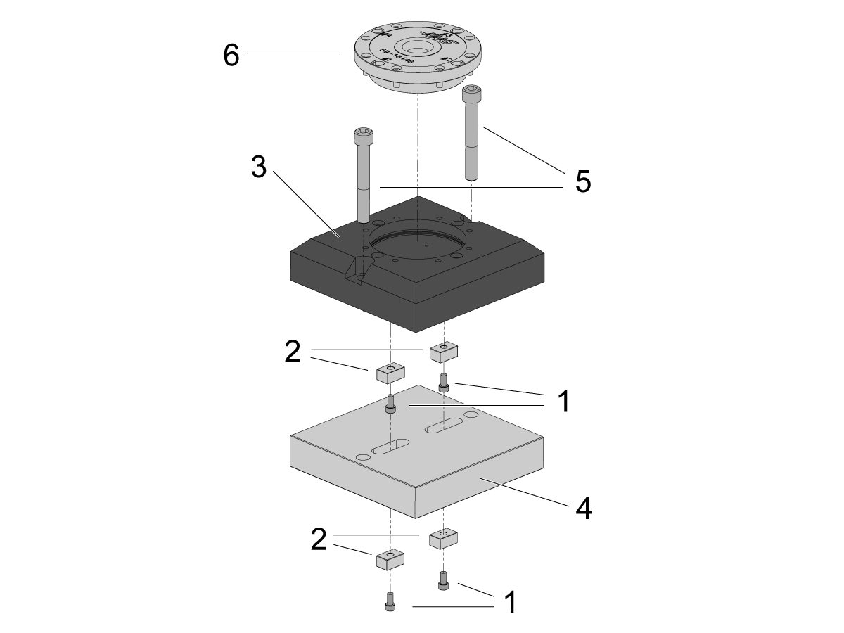

Placer justeringsnøglerne [1] på pallettemodtagerpladens afstandsstykke [4] og pallettemodtagerpladen [3]
Fastgør justeringsnøglerne [2] til pladerne ved hjælp af M6 x 1 x 12MM SHCS [1]
Spænd boltene til de påkrævede specifikationer.
Brug  SHCS ½-13 X 3.5" bolte [5] til at justere pallettemodtagerpladen [3] på pallettemodtagerpladens afstandsstykke [4].

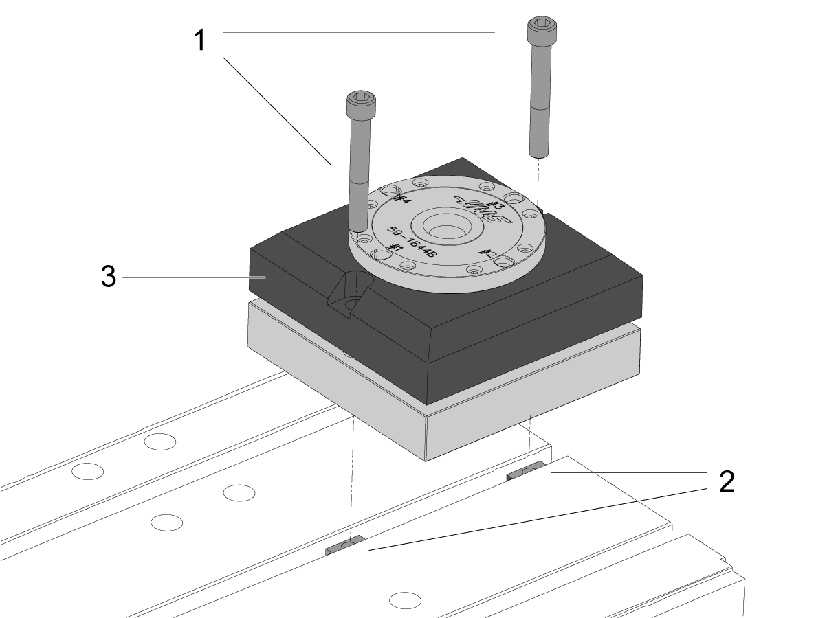

Bolt nulpunktsmodtageren [3] til tabellen i retningen som vist på billedet ved hjælp af SHCS ½-13 X 3,5" bolte [1] og 1/2-13 5/8 BRED T-ÅBNING [2].
Tjek tabellen nedenfor for at bestemme, hvor langt nulpunktet kan placeres fra den højre kant af bordet, afhængigt af den maskine, den kører på.
Bemærk: Sørg for, at nulpunktsmodtageren vender i den korrekte retning. Se næste trin for detaljer.
Maskine Højre kant af maskinen til venstre side af nulpunktet
VF-2 16,25 tommer (412,75 mm)
VF-3 28,00 tommer (711,2 mm)
VF-4 32,00 tommer (812,8 mm)
VF-5 29,00 tommer (736,6 mm)
6
Når du bolter nulpunktsmodtageren fast til bordet, skal du sørge for, at modtageren vender i den korrekte retning.
Fast- og frigørelsesfittingerne skal pege mod bagsiden af maskine.
Sørg også for, at den dybe boring [1] på modtageren er placeret på den modsatte side af det automatiske vindue.
Bemærk: Den dybe udboring [1] er til styrestiften på palletten. Dette skal vendes væk fra vinduet, da robotten kun kan isætte palletter i én retning.

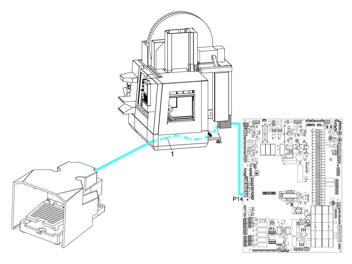

Installer fodpedalkablet [1] til P14 på I/O-kortet.
Derfra skal du føre kablet til hullet på maskinens forreste skørt.
Tilslut fodpedalkablet 32-1286 til det andet kabel 32-1303 [1], der er ført til det forreste skørt på maskine.
Bemærk: Kablet, der føres til maskinranden, skal være kabel 32-1303[1]. Hvis der er et andet kabel med et andet varenr., der allerede er ført til fodpedalen, skal det udskiftes med 32-1303 , der er inkluderet i klargøringssættet til nulstilling.

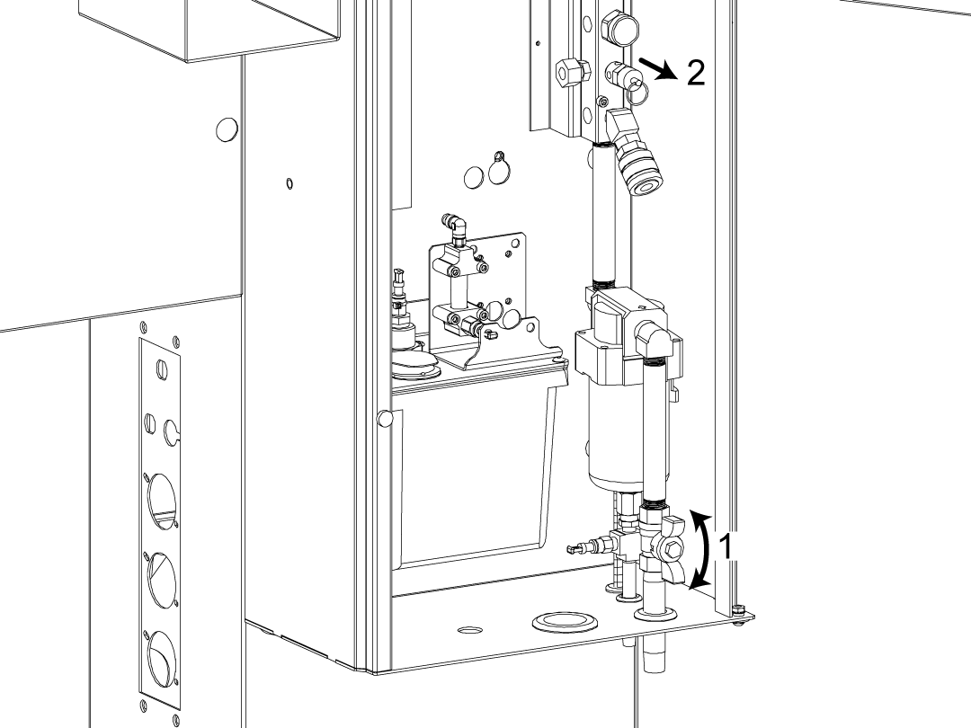

Rotate Lube Panel
Bemærk: Dette afsnit er kun til mellemstore VF-maskiner. Gå til næste afsnit, hvis du installerer dette ekstraudstyr på en lille VF-maskine.
Luk luftventilen [1] i bunden af smørekabinettet.
Fjern den resterende luft fra manifolden ved at trække i luftfrigivelsen [2]. Sørg for at måleren på manifolden viser nul.
Frakobl kablerne, smøreslangerne og luftslangerne fra smørekabinettet.
Tag topdækslet [1] af kabelføringen. Fjern kabelkanalen [2], så smørekabinettet kan tages af maskinen.
Fjern smørekabinettet [1] fra maskinen.
Bemærk: Hold smørekabinettet oprejst, så smøren inde i kabinettet ikke spildes.
Monter den roterede smørekabinetmontering [1] på maskinen. Når den er monteret, skal smørekabinettet [2] monteres på det nye beslag.
Geninstaller kabelkanalstyrene fra før, og få slanger og kabler til at gå den samme vej gennem den som før.
Monter det roterede smørekabinets toppladedele [1] på toppen af smørekabinettet og den roterede smørekabinetsmontering. Monter den roterede kabinetstrop [2] på toppen af kabelkanalens guidedæksel og det roterede smørekabinets toppladedele.
6
Før kablerne, smøreslanger og luftslangerne [1] ned gennem kabelkanalens guide og gennem den roterede smørekabinetmontering som vist.

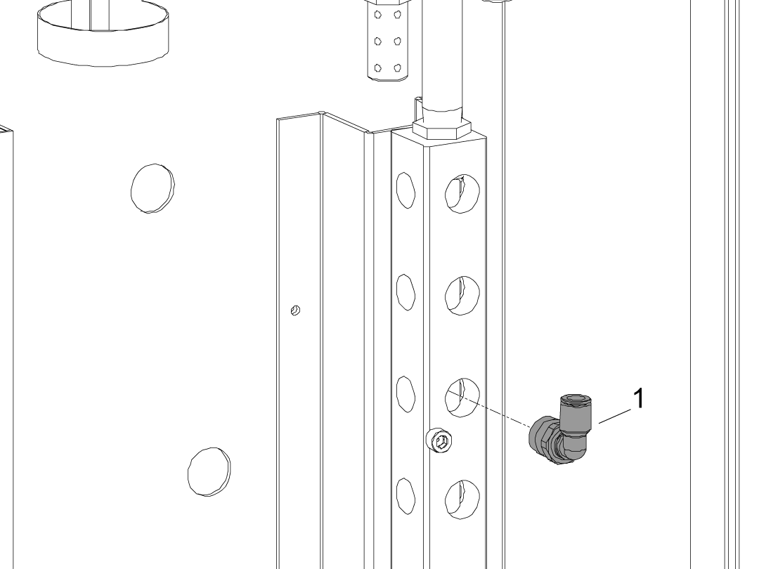

Lube Panel - Installation
Installer albuefittingen [1] direkte i luft-mainifold’en på forsiden som vist på billedet.
Brug de medfølgende magneter til at fastgøre luftboosteren på bagsiden af kabinettet til små VF'er [1] og på siden af smørekabinettet til mellemstore VF'er [2].

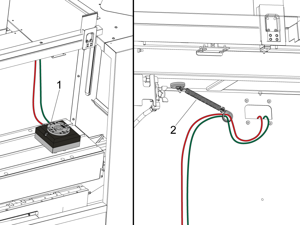

Hose and Cable Routing
Før de flettede stålluftledninger [1] gennem rørfjederholderen [2].
Før de modsatte ender af luftledningerne gennem hullet i kabinettet.
Bemærk: Hullet i det viste kabinet er til en VF-2. Kabinethullet til VF-3 til og med 5 er på højre kabinetvæg.
 Bemærk: Begge slanger, der kommer fra emneholderen, er stålflettede. De vises som grønne og røde på billedet for at skelne mellem dem.
Fastgør monteringsbeslaget [1] til pladedele på ydersiden af maskinen omkring kabinethullet. Brug 1⁄4-20 bolte [2].
Før de stålflettede slanger gennem en kabel-clamp [3], og fastgør disse til monteringsbeslagene med bolte.
Før slangerne til smørepanelet som vist.
 Bemærk: Begge slanger, der kommer fra emneholderen, er stålflettede. De vises som grønne og røde på billedet for at skelne mellem slangerne til clamp (rød) og frigivelse (grøn).
Tilslut den grønne slange til frigørelsesporten [1] på solenoiden, der er angivet med en grøn kabelstrip på den.
Tilslut den røde slange til clamp porten [2] på solenoiden, der er angivet med en rød kabelstrip på den.
Tilslut luftboosteren til manifold [1] ved hjælp af det medfølgende SLANGE 1/4 OD PE RØDT HØJTRYK.
Tilslut kabel 33-1359 CBL AIR VISE PRESS SWS PP ROBOT 12FT  [1] til trykføleren som vist.
Før kablet tilbage til I/O-kortet, og sæt det i P13 ved hjælp af adapterkablet, der følger med sættet.
Bemærk: Tryksensoren skal være på den fitting, hvor den røde slange er tilsluttet. Denne sensor sikrer, at nulpunktet er fastspændt.

Genindfør luft til manifolden ved at dreje ventilen [1].
Kontroller for lækager, og stram fittings efter behov.
Bemærk: Juster regulatoren på luftboosteren for at ændre trykket på nulpunktsmodtagerne. Indstil trykket fra booster til mindst 100 PSI for at sikre korrekt fastspænding og frigørelse.
