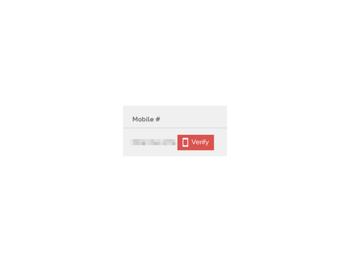

Før den nye brukeren kan motta varslinger, må du bekrefte telefonnummeret.
Klikk Verifyved siden av brukerens telefonnummer for å sende en bekreftelsesmelding.
Brukeren må besvare tekstmeldingen med "YES" for å bekrefte mobiltelefonnummeret.

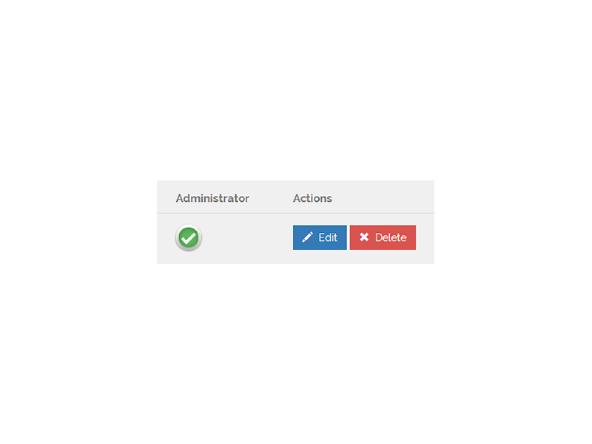

Alternativer for Brukerbehandling
Den Administrator -knappen kan du veksle en brukers Administratorstatus.
Knappen er grønn med et merke for hver administrator.
Du kan oppdatere brukerens profil med Edit-knappen.
Den Delete -knappen kan du fjerne en brukerkonto fra organisasjonens konto.
 Merk: Du kan ikke slette din egen konto.

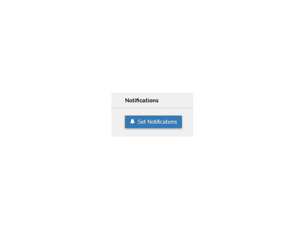

  • Klikk My Machines for å få tilgang til gjeldende liste over maskiner.
  • Maskin listen gir deg den Serial Number, ModelGjeldende StatusOg Nickname for hver maskin. Du har også alternativer for Notifications Og Actions for hver maskin.
  • Se neste avsnitt for informasjon om Notifications Alternativer.
  • Klikk på Actions for alternativer for å endre maskinens kallenavn, eller for å slette maskinen.

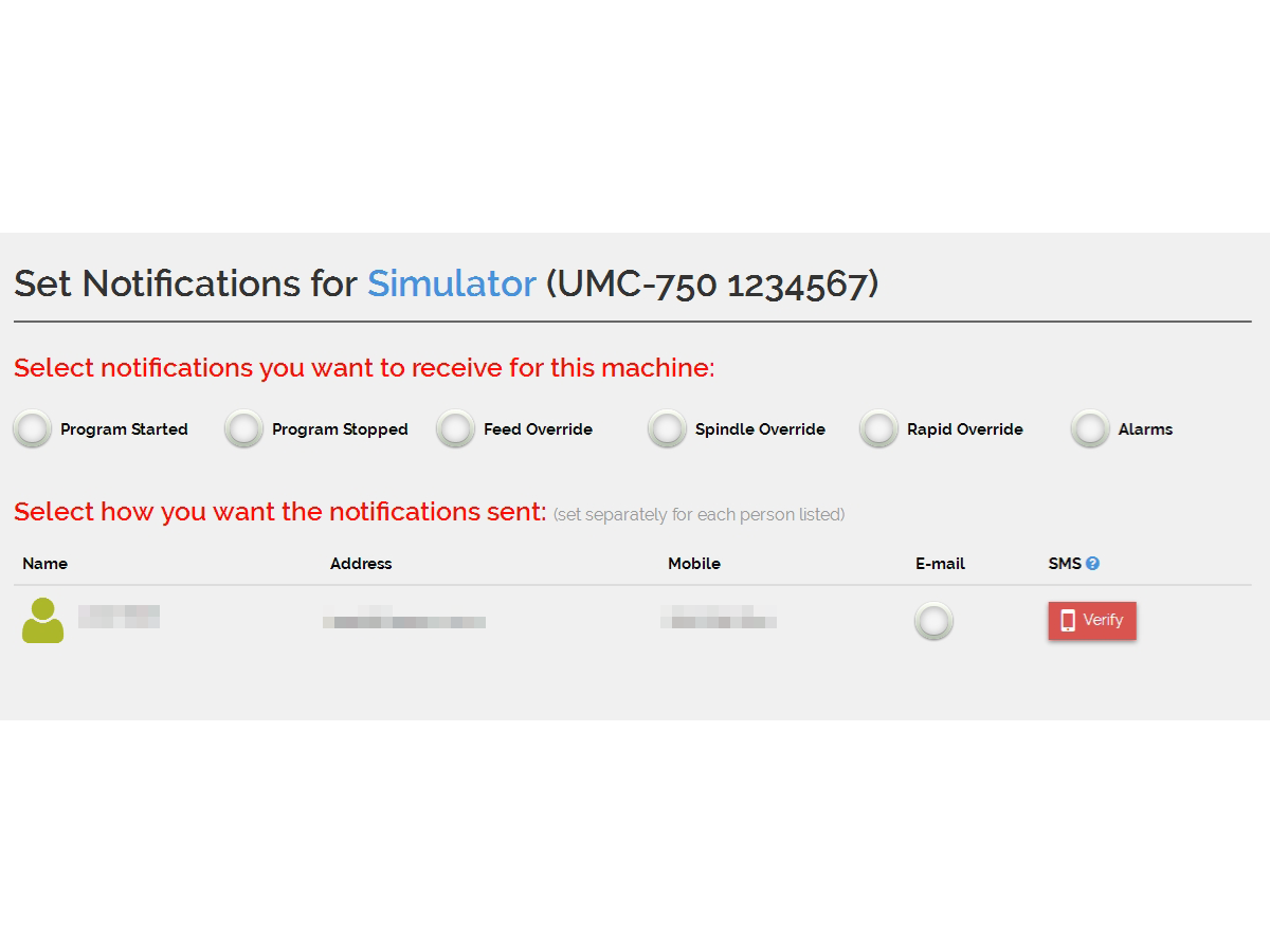

For hver av maskinene dine kan du velge hvilke varslinger du vil ha, hvem som får disse varslene, og hvordan varslene skal leveres.
Du kan velge å motta varslinger for disse hendelsene:
  • Program Started
  • Program Stopped
  • Feed Override
  • Spindle Override
  • Rapid Override
  • Alarms
Du kan endre maskin og brukere for hendelsene du vil motta varslinger for.
Hvis du skal sende meldinger til en bestemt bruker, klikker du på knappen(e) i brukerens rad for varslingsmetoden(e) du vil bruke.

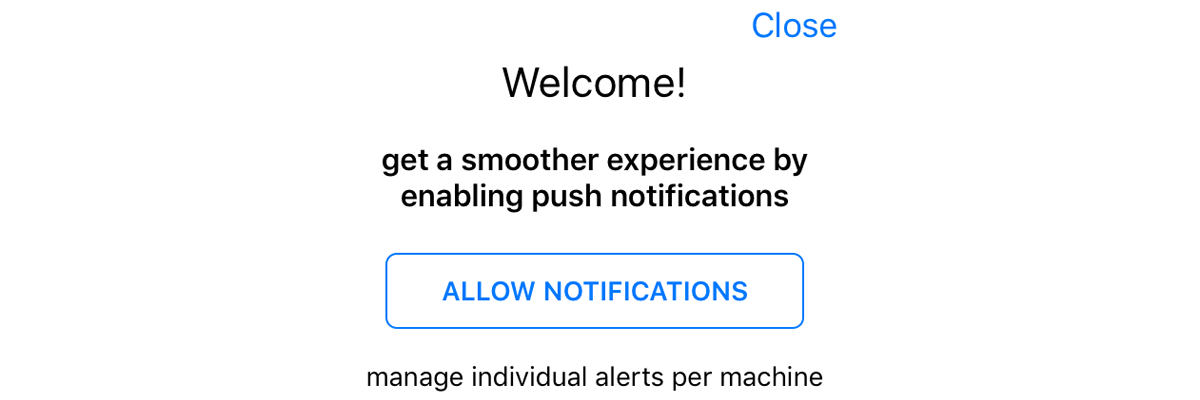

HaasConnect Mobilapplikasjon
Når du åpner HCMA for første gang, vil ALLOW NOTIFICATIONS meldingen vises.
Trykk [ALLOW NOTIFICATIONS] Eller [CLOSE] for å fortsette.

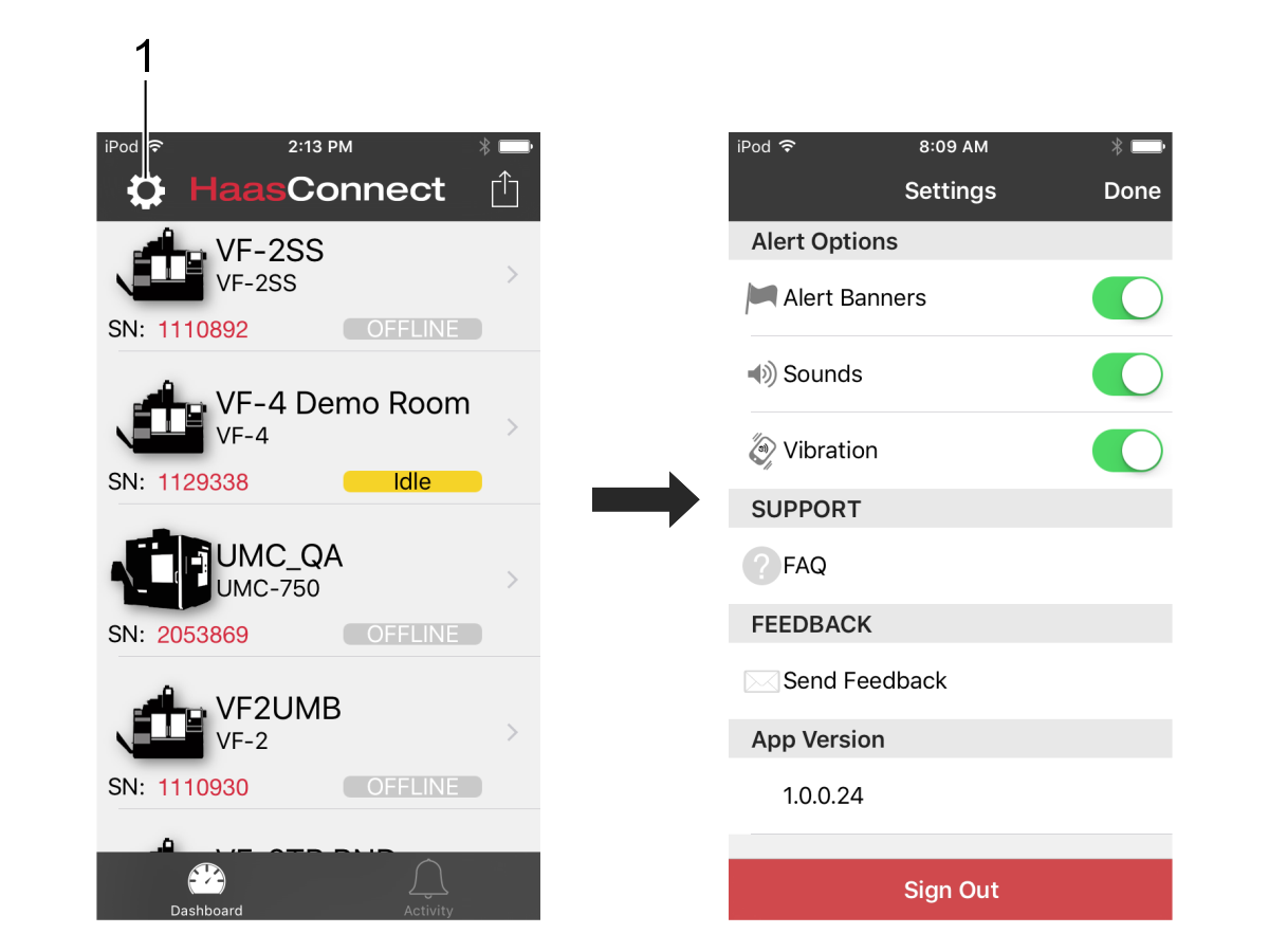

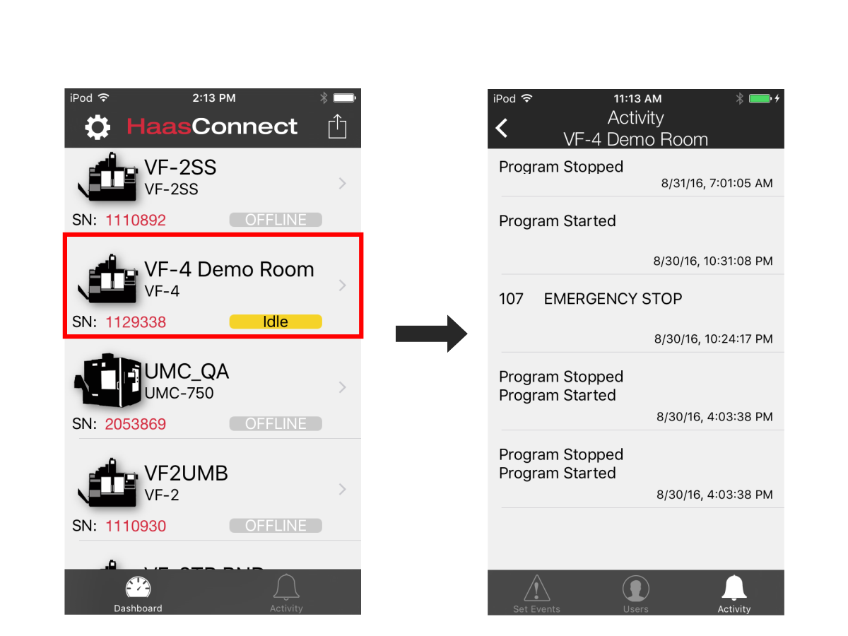

Den Dashboard skjermen vises hver gang du åpner HCMA.
Fra Dashboard, trykk på [SETTINGS]-ikonet [1].
Fra dette skjermbildet kan du utføre følgende handlinger:
  • Veksle Alert Options. Knappen er grønn for å vise deg at varselet er på.
  • Vis vanlige spørsmål (FAQ). Dette alternativet åpner nettstedet til HaasConnect i telefonens nettleser.
  • Send tilbakemelding for HCMA. Dette alternativet åpner nettstedet til HaasConnect i telefonens nettleser.
  • Vis den App Version.
  • Trykk [SIGN OUT] for å logge av HCMA.
Fra Dashboard, trykk på [ACTION]-ikonet [1].
  • Trykk [EDIT MACHINES]. Dette alternativet åpner nettstedet til HaasConnect i telefonens nettleser.
  • Trykk [MANAGE USERS]. Dette alternativet åpner nettstedet til HaasConnect i telefonens nettleser.
  • Trykk [EDIT OWN PROFILE]. Dette alternativet åpner nettstedet til HaasConnect i telefonens nettleser.
  • Trykk [CANCEL] for å gå tilbake til Dashboard.

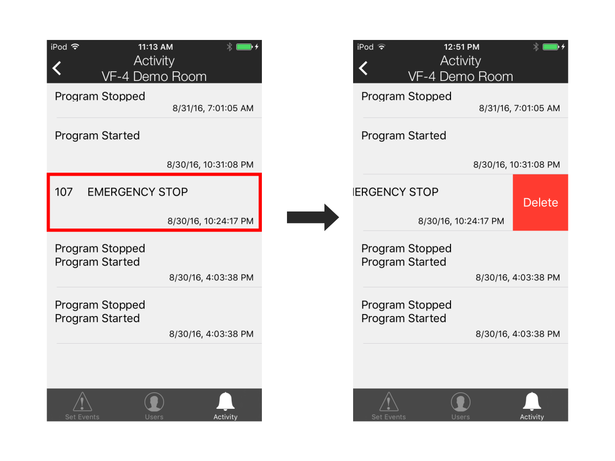

Fra Dashboard, trykk på en registrert Haas-maskin. Dette vil ta deg til Activity Skjermen. Dette eksemplet bruker VF-4 demo rom.
Fra Activity skjermen, kan du utføre følgende handlinger:
  • Vis alle hendelser.
  • Slett en hendelse.
  • Aktiver/deaktiver varslene fra Angi hendelser Skjermen.
  • Rediger brukere i Brukere -skjermen.
Velg en hendelse på aktivitet-skjermbildet. Dette eksemplet bruker 107 EMERGENCY STOP.
Lysbildet 107 EMERGENCY STOP til venstre til du ser Delete. Trykk [DELETE] for å fjerne hendelsen fra Activity Skjermen.
 Merk: Du kan også slette hendelser fra Dashboard. For å gjøre dette, klikk på Activity -ikonet på Dashboard.

Fra Activity skjermen, trykk på [SET EVENTS] ikonet [1].
Fra dette skjermbildet kan du skru på de angitte hendelsesvarslingene. Du mottar et varsel når en aktiv hendelse inntreffer på maskinen. Knappen er grønn for å vise deg at varslingen er på.
7
Fra Activity skjermen, trykk på [USERS] ikonet [1].
  • Veksle push, e-post og tekstvarsler på profilen din. Knappen er grønn for hver varsling som er på.
  • Du kan trykke på profilen din for å redigere informasjonen din. Trykk [USER SETTINGS], og trykk deretter på [EDIT USER ACCOUNT]. Dette alternativet åpner nettstedet til HaasConnect i telefonens nettleser.
Kun HaasConnect for administratorer:
  • Aktiver/deaktiver varslinger på e-post og SMS for andre brukere på listen over Contacts. Trykk på navnet til en bruker og deretter på knappen til høyre for hver varslingstype. Knappen blir grønn for å vise deg at varselet er på.
  • Du kan trykke på [USER SETTINGS] for å redigere kontakten. Trykk [EDIT USER ACCOUNT]. Dette alternativet åpner nettstedet til HaasConnect i telefonens nettleser.
