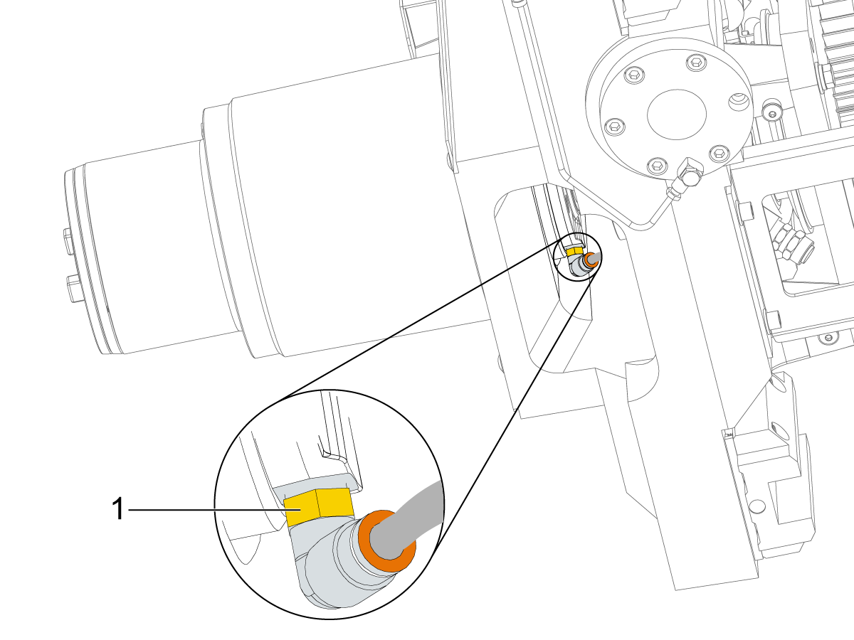

Jogg Y-aksen for å posisjonere spindelhodet for å lette fjerningen av spindelen.
Trykk på [E-STOP].
Koble fra spindelsmørerøret og fjern albuebeslaget [1].
Merk: Hvis du ikke fjerner beslaget, vil beslaget bli skadet.
Fjern boltene [1] etterfulgt av å fjerne spindelen [2] fra spindelhodet [3].

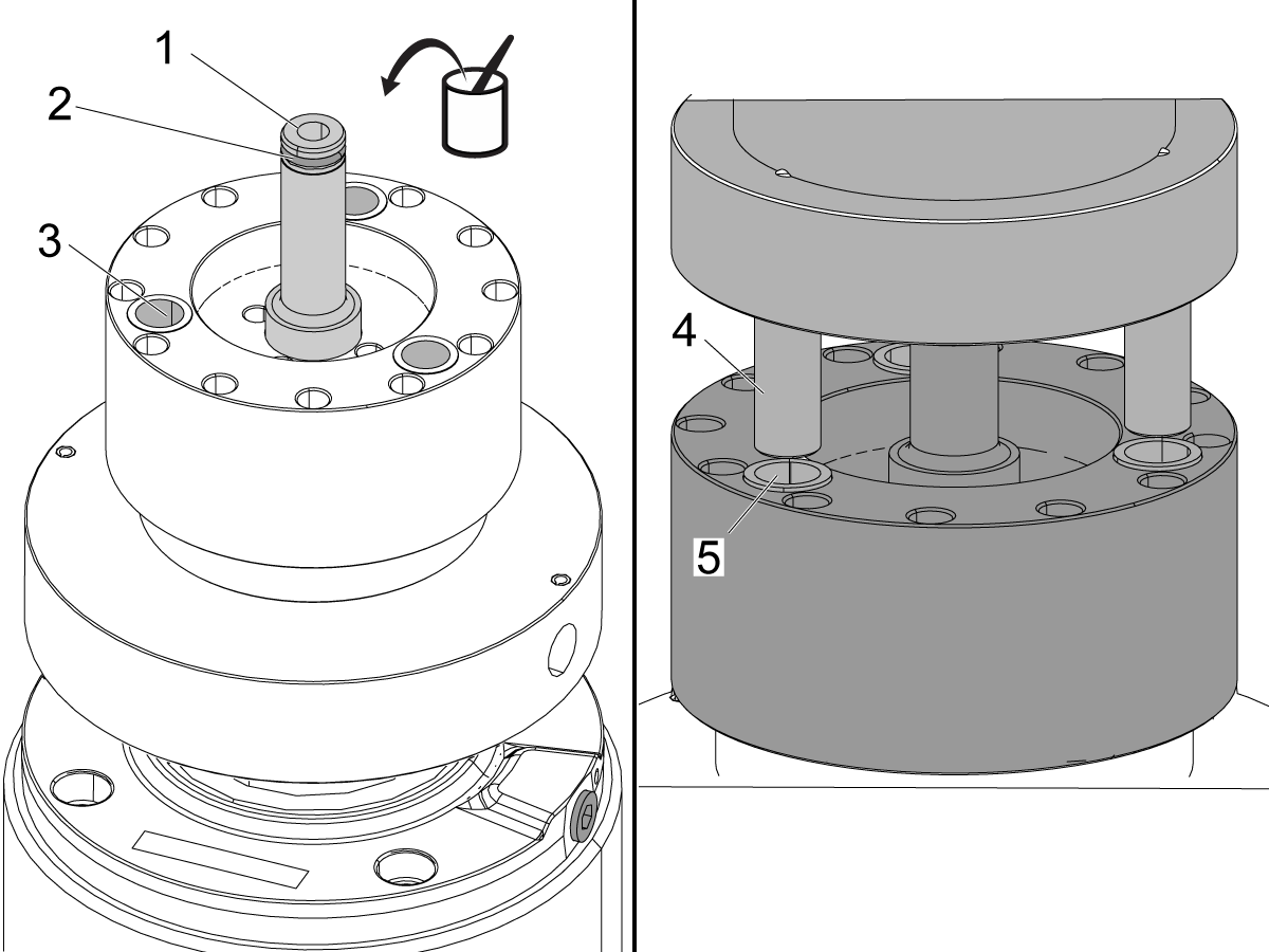

Påfør silikonvæske på disse delene:
  • Overføringsrør [1]
  • (2) O-ringer på overføringsrør [2]
  • Pinnekoplingsbøssinger [3]
  • Spindelkoplingspinner [5]
Installer overføringsrøret [1] til motorakselen. .
Juster bøssingene visuelt [5] til pinnene [4] på motorkoplingen.
Forsiktig: En feiljustert kopler kan forårsake skade på lagrene.
Bring spindel [1] mot spindelhodet [2] for å stramme (6) boltene [3] i et stjernemønster.
