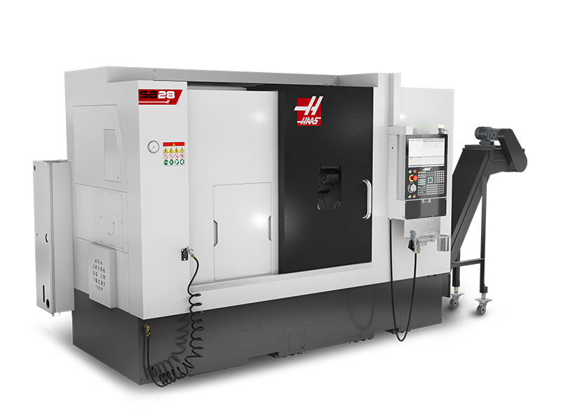

CNC Box Way-draaimachine met een max. capaciteit van 345 x 540 mm, A2-8 en een staafcapaciteit van 75 mm
De Haas SB-28 biedt de hoge dynamische stijfheid, het draagvermogen en de trillingsdemping die bij traditionele box way-machines horen, gecombineerd met de krachtige, gebruiksvriendelijke Haas-bediening en ondersteund door de toonaangevende ondersteuning van het Haas Factory Outlet-netwerk.

    Capacities S.A.E METRIC
    Klauwplaat afmeting 10.0 in 254 mm
    Max. stukzwaaier 23.6 in 600 mm
    Maximale freesdiameter (met BMT65-revolver) 13.50 in 345 mm
    Maximale freeslengte (varieert per werkstukopspanning) 21.3 in 540 mm
    Staafcapaciteit 2.90 in 74 mm
    Tussen centra 29.7 in 753 mm
    Verplaatsingen S.A.E METRIC
    X-as 9.00 in 230 mm
    Z-as 23.20 in 590 mm
    Feedrates S.A.E METRIC
    IJlgangen op X 630 ipm 16.0 m/min
    IJlgangen op Z 630 ipm 16.0 m/min
    Axis Motors S.A.E METRIC
    Max. drukkracht X 7780 lbf 34607 N
    Max. drukkracht Z 7780 lbf 34607 N
    Spindle S.A.E METRIC
    Spilneus A2-8 A2-8
    Max. classificatie 40.0 hp 29.8 kW
    Max. snelheid 3200 rpm 3200 rpm
    Max. koppel 300.0 ft-lbf @ 500 rpm 407.0 Nm @ 500 rpm
    Trekbuisboring ø 2.95 in 75 mm
    Spilboring ø 3.39 in 86.0 mm
    Main Spindle C Axis S.A.E METRIC
    Max. snelheid 60 rpm 60 rpm
    Max. classificatie 5.0 hp 3.7 kW
    Positionering (±) 0.01 ° 0.01 °
    Remdiameter 13.9 in 353 mm
    Rem houdkoppel 250 ft-lbf 339 Nm
    Type bediening Interpolated Motion and Positioning Interpolated Motion and Positioning
    Tailstock S.A.E METRIC
    Conus MT5 MT5
    Travel 19.7 in 500 mm
    Turret S.A.E METRIC
    Aantal gereedschappen 12 Stations 12 Stations
    Buitendiameter versus binnendiameter bewerken Any Combination (will vary with turret) Any Combination (will vary with turret)
    Achterspeling binnendraaibeitel (vanaf achterkant van revolver) 2.00 in 51.0 mm
    Live Tooling S.A.E METRIC
    Max. snelheid 4000 rpm 4000 rpm
    Gereedschap BMT65 BMT65
    Algemeen S.A.E METRIC
    Koelmiddelcapaciteit 40 gal 151 L
    Air Requirements S.A.E METRIC
    Interne luchtslang 3/8 in 3/8 in
    Koppeling (lucht) 3/8 in 3/8 in
    Min. luchtdruk 80 psi 5.5 bar
    Spilsnelheid 3200 rpm 3200 rpm
    Aandrijfsysteem Direct Speed, Belt Drive Direct Speed, Belt Drive
    Spilvoeding 40.0 hp 29.8 kW
    Wisselstroomspanning (3-fases) - Laag 220 VAC 220 VAC
    Ampères bij maximale belasting (3-fases) - Laag 70 A 70 A
    Binnenlandse pallet 179.0 in x 91.5 in x 98.0 in 455 cm x 232 cm x 249 cm
    Exportpallet 179.0 in x 91.5 in x 98.0 in 455 cm x 232 cm x 249 cm
