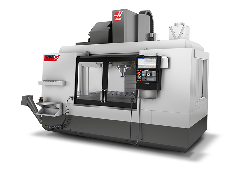

Pionowa maszyna CNC ze stożkiem 50 do wykonywania form o zakresach ruchu 1626 x 813 x 762 mm
Haas VM to wydajne pionowe centra obróbcze, które zapewniają dokładność, sztywność i stabilność cieplną wymaganą przy wykonywaniu form, narzędzi i matryc oraz realizacji innych precyzyjnych zadań.
Nasze maszyny VM ze stożek 50 są wyposażone w dużą kostkę roboczą, stół wielofunkcyjny i wydajną przekładnię wrzeciona o prędkości 10 000 obr./min. Standardowe funkcje obejmują szybkie sterowanie Haas z pełną funkcją czytania z wyprzedzeniem, magazyn narzędzi, programowalną dyszę chłodziwa, automatyczny pistolet pneumatyczny i wiele innych.

Zakresy ruchu S.A.E METRIC
Oś X 64.00 in 1626 mm
Oś Y 32.00 in 813 mm
Oś Z 30.00 in 762 mm
Od końca wrzeciona do stołu (~ maks.) 35.0 in 889 mm
Końcówka wrzeciona do stołu do stołu (~ min.) 5.0 in 127 mm
Spindle S.A.E METRIC
Moc maks. 60.0 hp 44.7 kW
Maks. prędkość 10000 rpm 10000 rpm
Maks. moment obrotowy 350.0 ft-lbf @ 900 rpm 475.0 Nm @ 900 rpm
Rodzaj napędu 2-Speed Gearbox 2-Speed Gearbox
Stożek CT or BT 50 CT or BT 50
Smarowanie łożysk Air / Oil Injection Air / Oil Injection
Chłodzenie Coolant Jacket Coolant Jacket
Stół S.A.E METRIC
Długość 64.0 in 1626 mm
Szerokość 28.0 in 711 mm
Szerokość rowków teowych 0.626 in to 0.630 in 15.90 mm to 16.00 mm
Odległość od środka rowków teowych 4.92 in 125 mm
Liczba standardowych stołów z rowkami teowymi 7 in X and 12 in Y 7 in X and 12 in Y
Maks. obciążenie stołu (równomiernie rozłożone) 4000 lb 1814 kg
Feedrates S.A.E METRIC
Maks. cięcie 500 ipm 12.7 m/min
Szybkość dobiegów na X 600 ipm 15.2 m/min
Szybkość dobiegów na Y 600 ipm 15.2 m/min
Szybkość dobiegów na Z 600 ipm 15.2 m/min
Axis Motors S.A.E METRIC
Maks. napór X 3400 lbf 15124 N
Maks. napór Y 4100 lbf 18238 N
Maks. napór Z 5600 lbf 24910 N
Tool Changer S.A.E METRIC
Typ SMTC SMTC
Pojemność 30+1 30+1
Max Tool Diameter (full)** 4.0 in 102 mm
Max Tool Diameter, Large (adjacent empty)** 8.0 in 203 mm
Max Tool Diameter, Extra-Large (adjacent empty)** 10.0 in 254 mm
Maks. długość narzędzia (od linii nitowania) 16.00 in 406 mm
Maks. masa narzędzia 30.0 lb 13.6 kg
Czas wymiany narzędzia (śr.) 4.20 s 4.20 s
Czas wymiany narzędzia wiór-wiór (średni) 6.30 s 6.30 s
Ogólne dane S.A.E METRIC
Pojemność chłodziwa 95 gal 360 L
Air Requirements S.A.E METRIC
Wewnętrzny wąż pneumatyczny 3/8 in 3/8 in
Sprzęgło (powietrze) 3/8 in 3/8 in
Min. ciśnienie powietrza 80 psi 5.5 bar
Prędkość wrzeciona 10000 rpm 10000 rpm
Moc wrzeciona 60.0 hp 44.7 kW
Napięcie wejściowa AC (3 fazy) – niskie 220 VAC 220 VAC
Ampery przy pełnym obciążeniu (3 fazy) – niskie 105 A 105 A
Full Load Amps (3 Phase) - High* 53 A 53 A
Paleta krajowa 195.0 in x 102.0 in x 131.5 in 496 cm x 260 cm x 334 cm
Skrzynka eksportowa 195.0 in x 105.5 in x 133.5 in 496 cm x 268 cm x 339 cm
Waga 25500 lb 11567.0 kg
Paleta krajowa z opcją EC 195 in x 102 in x 139 in 496 cm x 260 cm x 353 cm
Skrzynka eksportowa z opcją EC 195 in x 106 in x 142 in 496 cm x 268 cm x 359 cm
Waga z opcją EC 25800 lb 11703 kg
