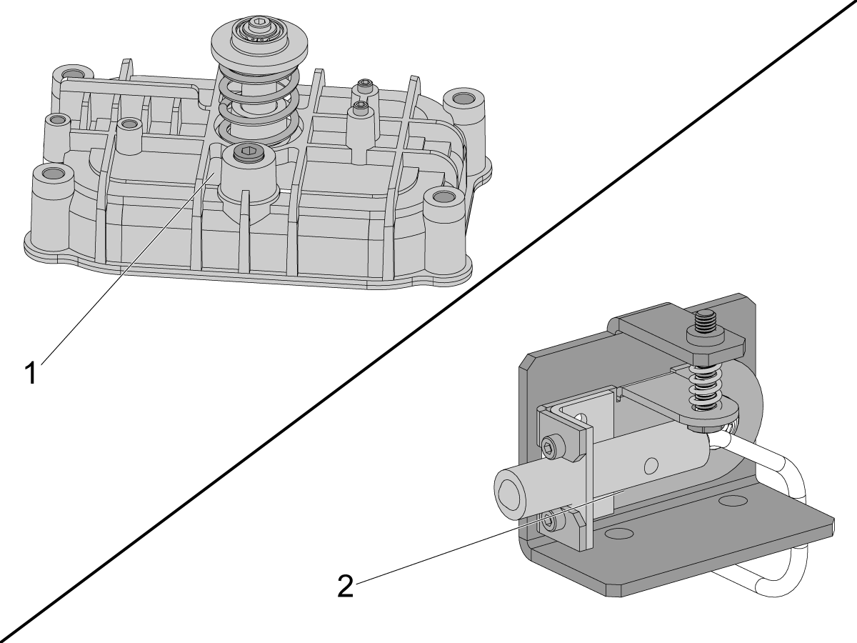

Procedura ta jest niezbędna przy wymianie TRP na Mini Mill, Toolroom Mill i Gantry/router maszyny wykonane po lutym 2017. Maszyny te mają inny odlew TRP, który ma jeden lub więcej regulowanych czujników zbliżeniowych.
Tę procedurę można również stosować podczas wymiany TRP w maszynach, które wykorzystują zarówno przełącznik zaciskowy, jak i przełącznik zdejmowania zacisku.

Proximity Sensor Modification
Procedura ta jest niezbędna przy wymianie TRP na Mini Mill, Toolroom Mill i Gantry/router maszyny wykonane po lutym 2017. Maszyny te mają inny odlew TRP, który ma jeden lub więcej regulowanych czujników zbliżeniowych. Ta procedura informuje, jak sprawić, aby Czujnik zbliżeniowy nie był regulowany.

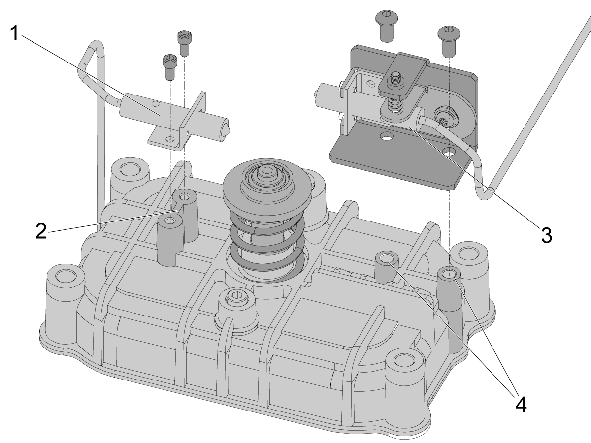

Usuń TRP.
Zainstaluj zamiennik TRP.
Wyjmij zespół czujnika zbliżeniowego z usuniętego TRP.
Wyjmij te części z wspornika czujnika zbliżeniowego:
  • (2) wkręty [1]
  • Czujnik zbliżeniowy [2]
Zainstaluj te części na zamiennej TRP:
  • (2) wkręty zamienne [3]
Do maszyn, które wykorzystują zarówno przełączniki zaciskające, jak i zwalniające zacisk, z zestawem 93-1222
Zamontować przełącznik zwalniający zacisk [1] na podwyższonej powierzchni montażowej płyty TRP [2]. Przełącznik zwalniający zacisk nie jest regulowany.
Zamontować regulowany przełącznik 93-30-11169 [3] na płycie TRP po przeciwnej stronie [4].
Wyregulować przełącznik w razie potrzeby, tak aby zaznaczył, kiedy płyta TRP będzie w pozycji zaciśniętej.
Uwaga: Przełącznik 93-30-11169 nie jest częścią zestawu 93-1222 – należy go zakupić osobno.
