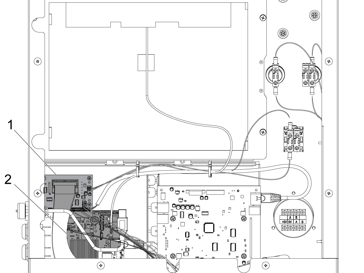

Ta procedura pokaże, jak wymienić płytkę A62 na frezarce stołowej i tokarce stołowej
Ta procedura ma zastosowanie do następującego zestawu serwisowego:
  • 93-0883 SVCKIT SBC A62 8GB WIFI
 Uwaga: Ten zestaw serwisowy zapewni zmodernizowaną płytkę A62 z aktualizacją do daty wstępnie zainstalowanego modułu Wi-Fi [1].
Uwaga: Podczas wykonywania czynności związanych z płytkami PCB należy nosić rękawice antystatyczne.
Replacement
Włączyć zasilanie maszyny.
Zdejmij czarną pokrywę ze sterownika na stole i zlokalizuj płytkę adaptera [1] i płytkę A62 [2].
Umieść etykietę identyfikacyjną na każdym kablu podłączonym do płytki adaptera [1]. Ułatwia to instalację. Odłącz te przewody.
Wyjmij płytkę PCB, odkręcając (4) śruby ze wsporników [2].
Umieść etykietę identyfikacyjną na każdym kablu podłączonym do płytki A62 i odłącz te kable.
Wyjmij płytkę PCB, odkręcając (4) śruby ze wsporników [1].
Zainstaluj płytkę wymienną A62 i wkręć (4) śruby we wsporniki.
 Przestroga: Uważnie obejrzyj płytkę A62, aby upewnić się, że każdy przewód jest zainstalowany we właściwym miejscu. Jeśli kable nie zostaną zainstalowane prawidłowo, płytka A62 nie będzie działać prawidłowo.
Z powrotem załóż tylny panel przy użyciu (8) śrub z łbem krzyżakowym.
Podłącz maszynę i panel sterowania do zasilania.
Load Software
Gdy wymienia się płytkę PCB A62, należy przeprowadzić instalację "czystego" oprogramowania. Zaktualizuj oprogramowanie maszyny, przytrzymując przycisk U podczas włączania urządzenia. Patrz Aktualizacja oprogramowania - (Opcja 5) Czysta instalacja - NGC.
