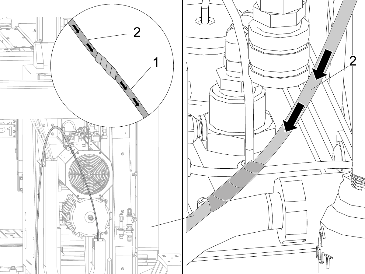

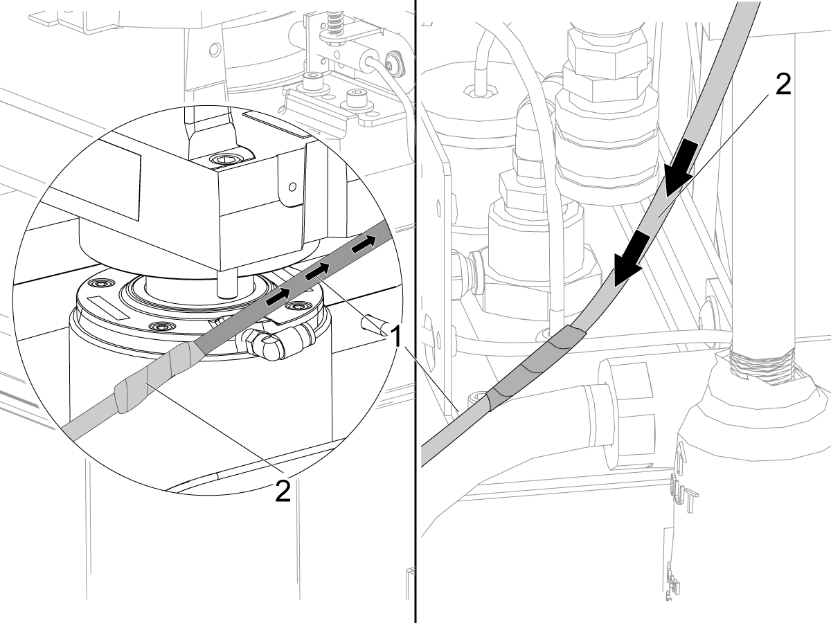

Desconecte o manga de lubrificação do veio do encaixe no veio.
Instale o novo manga de lubrificação do veio para o vidro de visão de gotejamento.
Utilize o tubo antigo [1] como "guia tira-cabos" para puxar o novo tubo [2] através da máquina.

Esta etapa mostra um HMC.
 Nota: A ilustração mostra uma bomba de óleo de lubrificação mínima. O procedimento para uma bomba de óleo mecânico de Bijur é o mesmo.

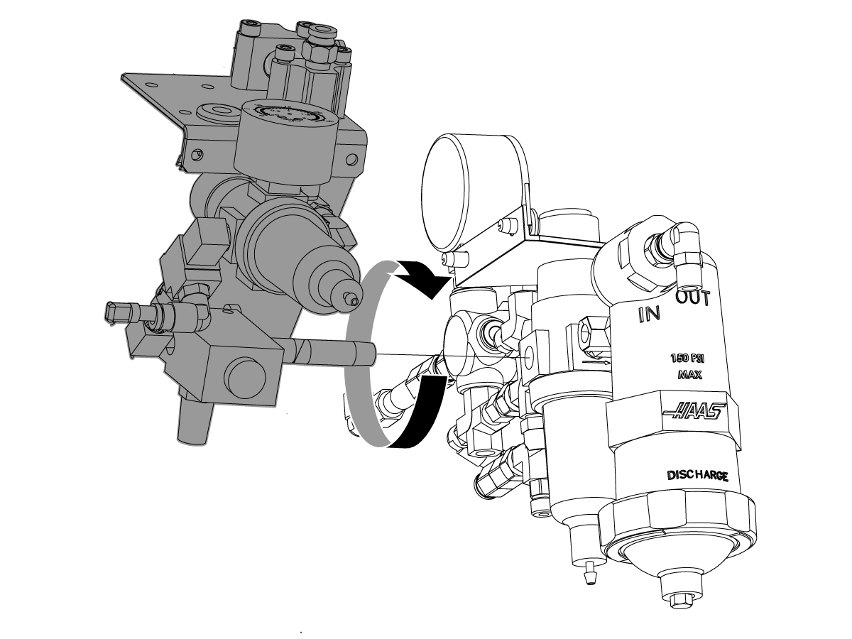

Retire os parafusos (2) da parte frontal do suporte do regulador principal.
Retire o conjunto principal do coletor.
Rode o coletor de ar do spindle para a esquerda.
Retire e elimine o conjunto do coletor de ar do veio.
Instale o conjunto de vidro de visão na porta virada para trás do regulador do coletor de lubrificação por ar.
Gire o conjunto de vidro de visão no sentido horário para apertá-lo.
 Nota: aperte o visor de modo a que fique na posição vertical quando fixar o conjunto do coletor no painel de suporte.

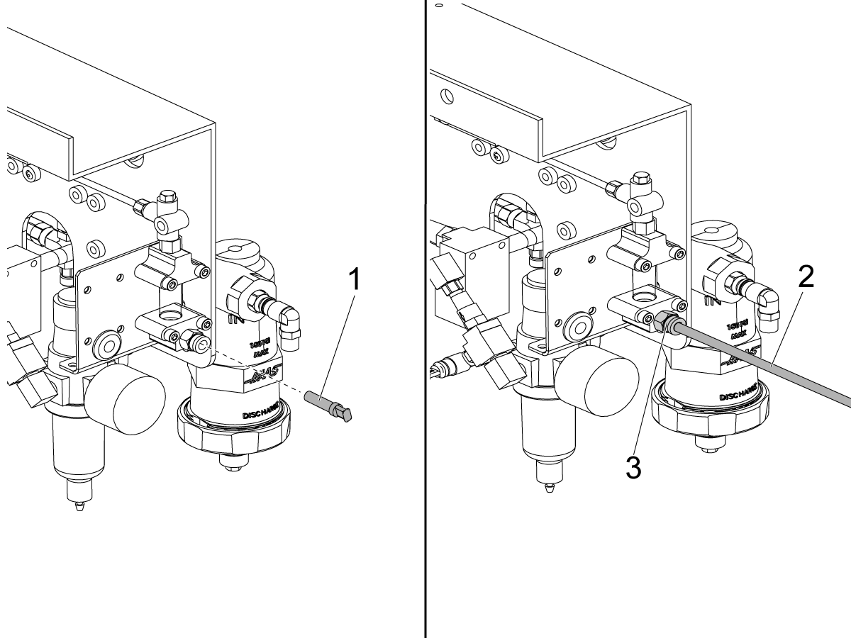

Retire a ficha vermelha do encaixe de vidro do gotejamento-vista [1].
Conecte o manga de lubrificação de óleo [2] ao encaixe [3] na parte inferior do conjunto de vidro de visão de gotejamento.
 Nota: se necessário, corte os tubos mais curtos para se certificar de que os mesmos não são esmagados ou dobrados.

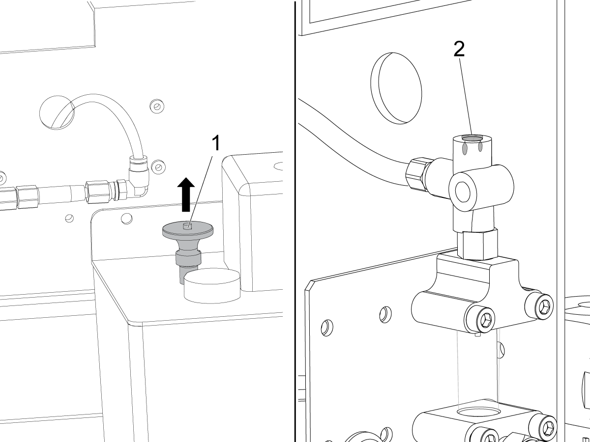

Retire o plugue na parte superior do tee no conjunto de vidro de visão de gotejamento.
Certifique-se de que o ar para o veio está desligado.
Puxe para cima na pega da bomba [1]. Isto Opera manualmente a bomba de óleo.
Opere a bomba até ver o óleo sair do encaixe do tee [2] na parte superior do vidro de visão de gotejamento. Isso remove todo o ar da nova linha de óleo.
Instale o plugue no conjunto de vidro do gotejamento-vista.

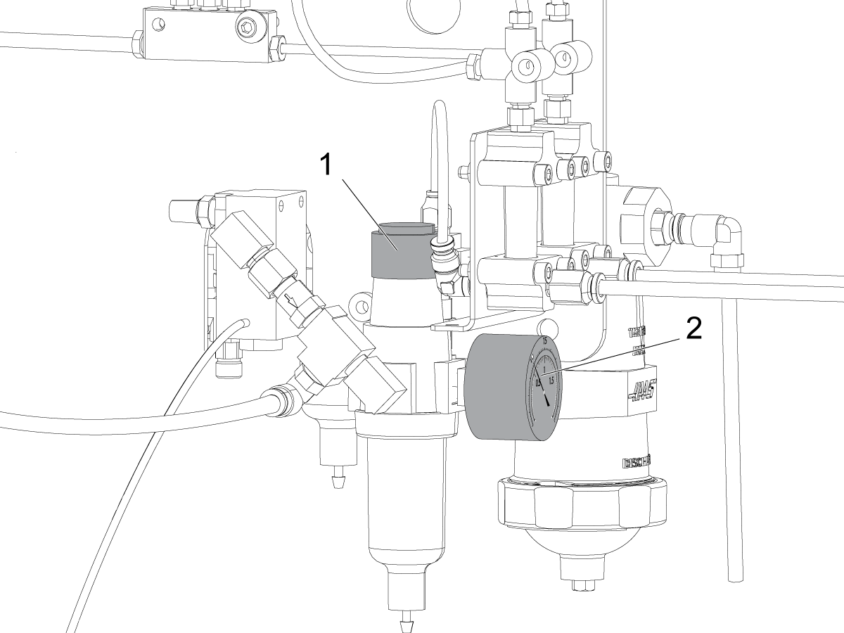

No modo MDI , comande o spindle para funcionar a uma velocidade baixa, por exemplo, 5 rpm.
Ajuste o regulador do ar [1] no vidro do gotejamento-vista a 10 libras por polegada quadrada (0,7 bar) [2].
Conte o número de gotas de óleo que caem através do vidro do gotejamento-vista durante um ciclo normal da bomba.
  • 6 -10 gotas por ciclo no vidro do gotejamento-vista é a taxa de fluxo correta.
  • Se o número de gotas for inferior a 6, consulte a secção  Mecânica Bijur - Bomba de óleo - Eixo - Teste de pressão temporizado.
  • Se você contar mais de 10 gotas ajuste o regulador de ar no vidro do gotejamento-vista a 15 libras por polegada quadrada (barra 1,0).
    • O aumento da pressão reduz o número de gotas.
    • Aumente a pressão até que não sejam produzidas mais de 10 gotas por ciclo de bomba.
    • Não exceda 20 psi (1,4 bar) no regulador de ar de vidro com vista de gotejamento.
