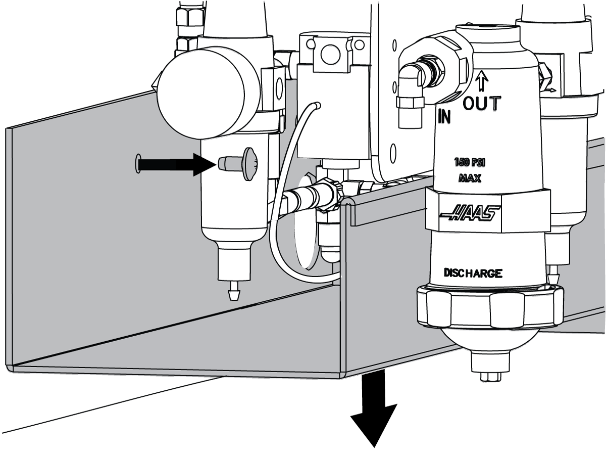

Távolítsa el a (2) kábeltálca tartócsavarjait.
Távolítsa el a kábeltálcát.
 Megjegyzés: A levegő és kenési vonalak eltávolítják a képet az egyértelműség.
Húzza ki az összes levegő-és kenő csöveket a fő gyűjtőszerelvényből.

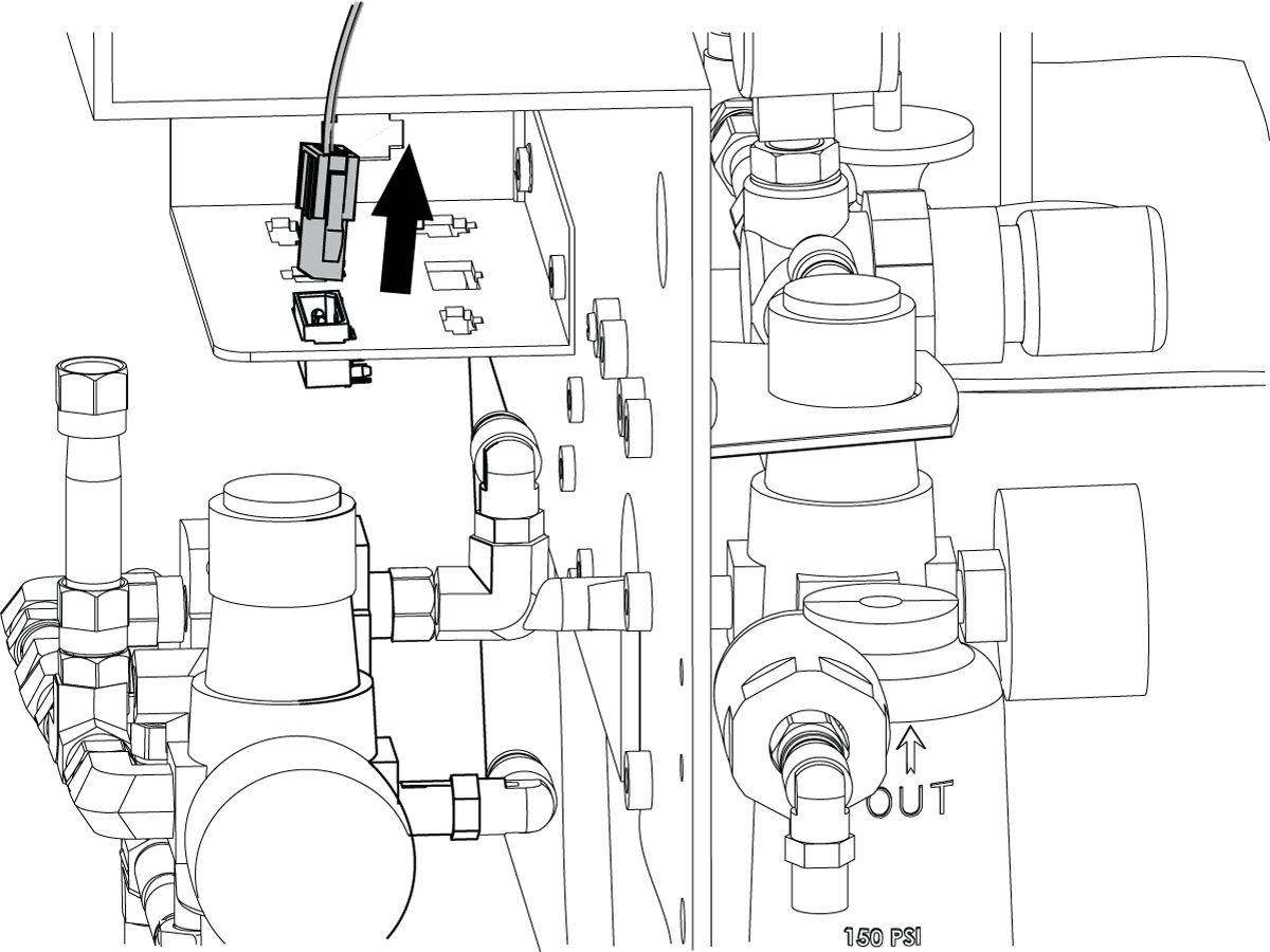

Húzza ki a kábelt az orsó oldali mágnesszelephez a csatlakozó tartóból.
Ez a szögletes zárójel a fő gyűjtőpanel hátulján van.

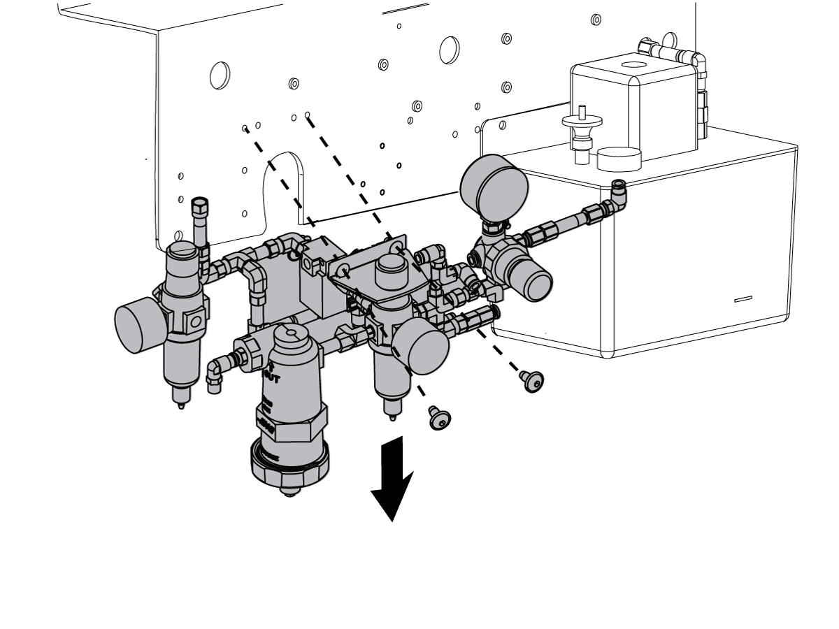

Távolítsa el a (2) csavart a fő szabályozó keret előlapján.
Távolítsa el a fő gyűjtőszerelvényt.

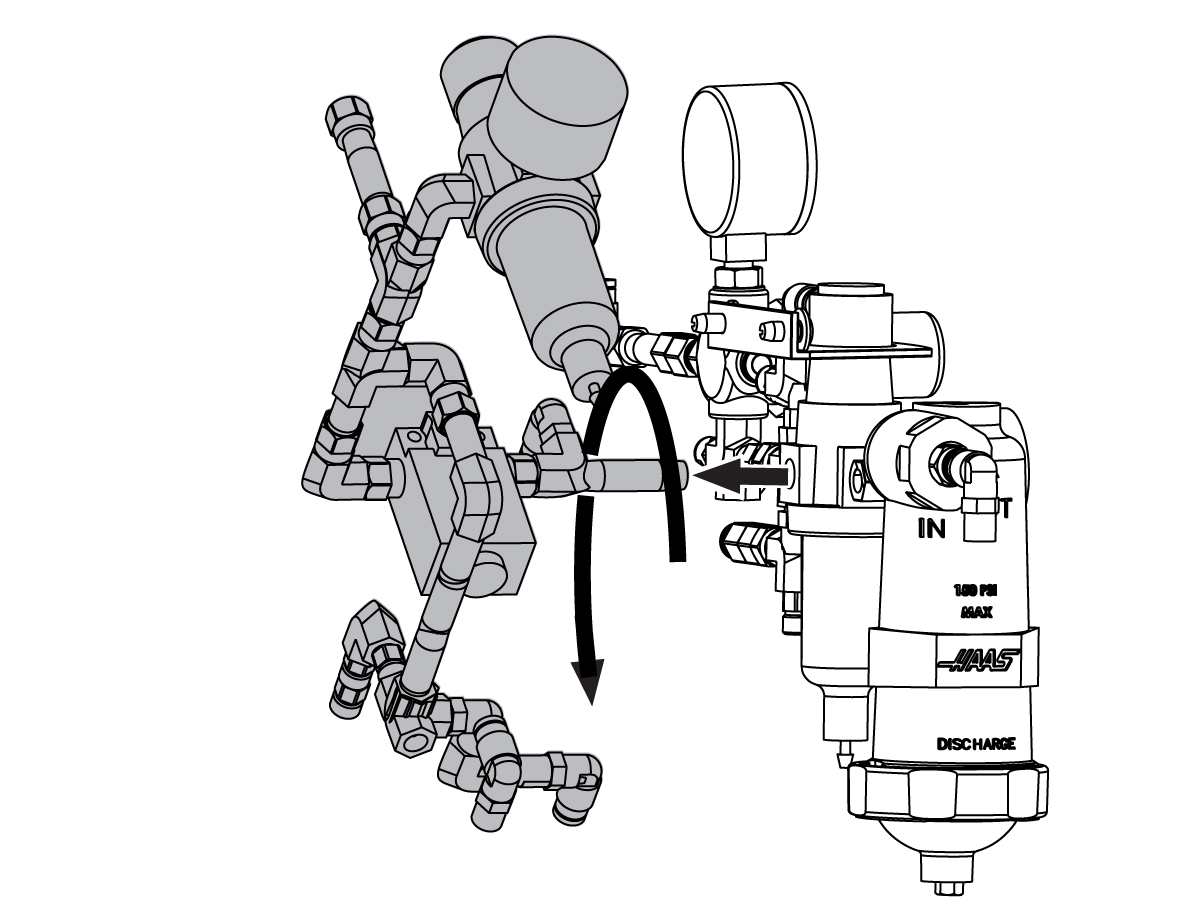

Kapcsolja be az orsó léggyűjtője óramutató járásával ellentétes.
Távolítsa el, és dobja ki az orsó léggyűjtője szerelvény.
Szereljük fel a látvány üvegszerelvényt, hogy a levegő-kenő egység hátrafelé néző kikötőjébe.
Kapcsolja be a látvány üvegszerelvény óramutató járásával megegyező irányba, hogy húzza meg.
 Megjegyzés: Húzza meg a látvány üveget úgy, hogy függőleges helyzetben, amikor csatolja a gyűjtőszerelvény a támogatási panel.
Telepítse a levegő-kenés gyűjtőcső szabályozó a levegő-kenés támogatás panel.
6
Távolítsa el a póló szerelését [1].
Telepítse az 5-utas gyűjtőcső [2]. Használja az (1) csavart [3].
Csatlakoztassa a csövet az orsó olaj szivattyú [4] az 5-utas sokrétű.
Csatlakoztassuk a tengely kenési csöveket [5] az 5-utas sokrétű.
Csatlakoztassa az olajcsövet [6] az 5-utas sokrétű, hogy a csepegés-látvány üvegszerelvény [7].

Csatlakoztassa a kábelt az orsó működtetésű mágnesszelephez a csatlakozó tartónál.

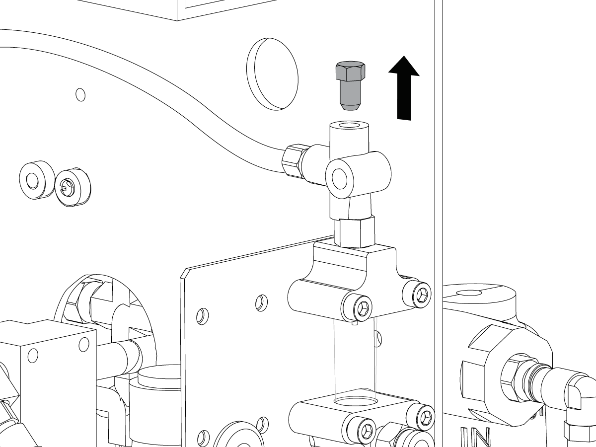

Távolítsuk el a piros dugót a csepegtető-látótengelye üvegszerelvényből [1].
Csatlakoztassa az olajkenő csövet [2] a szereléshez [3] alján a cseppálló üvegszerelvény aljára.
 Megjegyzés: Vágja a csöveket rövidebb, ha szükséges, hogy ellenőrizze, hogy a csövek nem zúzott vagy Kinked.
8

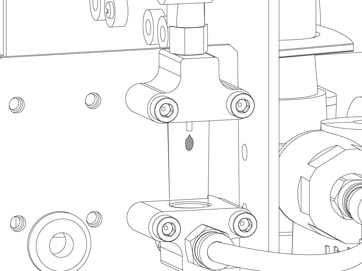

Nézd meg az olajat csöpög a cső belsejében csepegtető-látvány üveg.
Kézzel működtetni az olajszivattyú, amíg nem számít 10 vagy több csepp olajat a csepegtető-látvány üveg.

Amikor a dugattyút az olajszivattyú szerelvény csepp, olajat pumpálják a tetejére a csepegtető-látvány üveg.
Az olaj lassan csöpög ki, egy csepp egy időben.
Minden csepp jól látható. Minden ciklusban termel (6-10) csepp olajat csöpög-látvány üveg.
Az olaj belekerlik a légáramba [1] az orsó levegő mágnesszelep.
Az orsólevegő és olajcső (olajcseppek) [2] az orsó csapágyak kenése érdekében készülnek.
