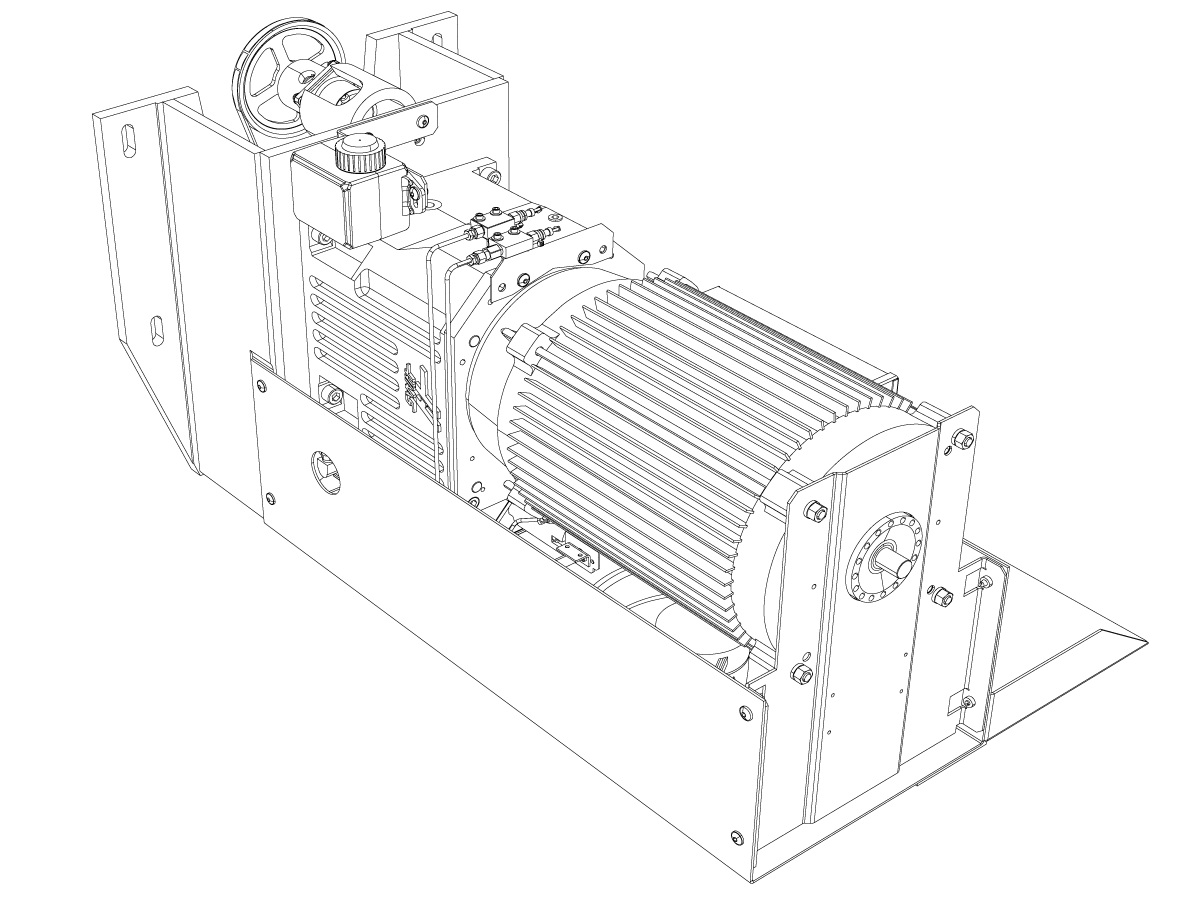

Introdução
Depois de instalar um 16DP-C Velocidades:
  1. Ligue o cabo para o sensor de baixo nível para 16DP-C Velocidades.
  2. Defina os valores de parâmetro corretos para um 16DP-C Velocidades.
Execute este procedimento nestas máquinas:
  1. ST-15 e 15Y
  2. SL-30/40
  3. TL-3B/3W

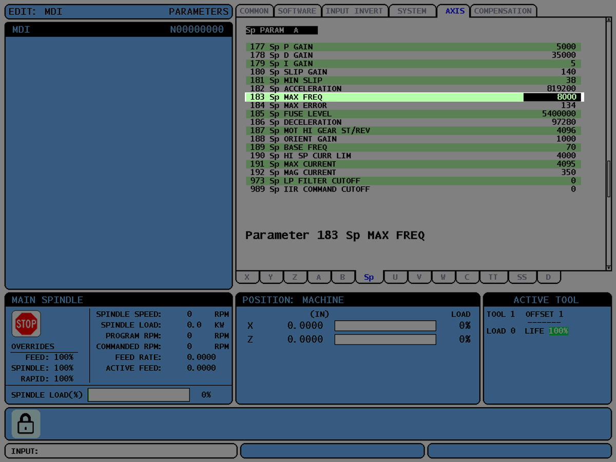

Caixa de velocidades-16DP-C-velocidade do veio-calibrar
Este procedimento informa como definir o Parâmetro 183 valor para um 16DP-C Velocidades. Tem de contactar o serviço de fábrica da Haas para obter o código para alterar o parâmetro 183.

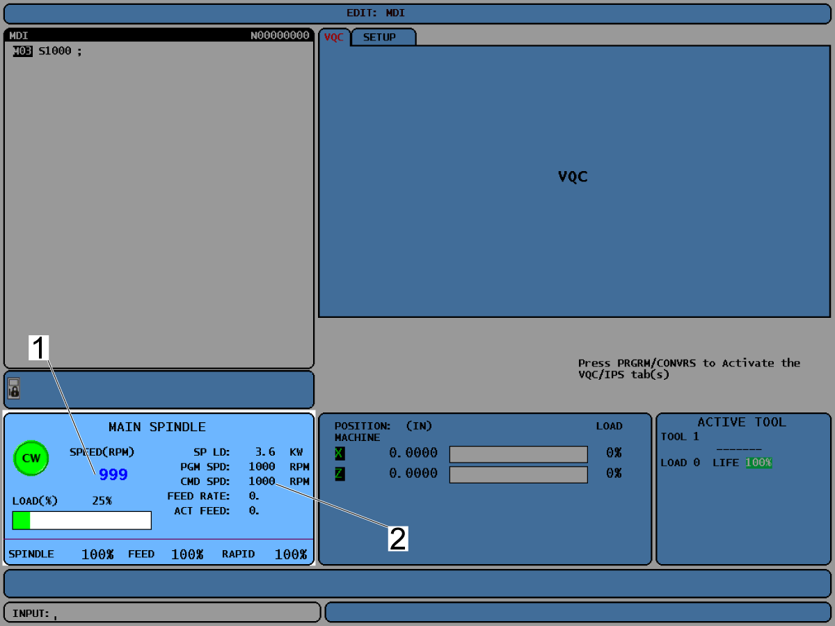

Para operar o veio no RPM máximo:
  1. Obtenha o RPM máximo do veio do parâmetro 131.
  2. Opere este código no modo MDI:
M42 ;
M03 S1000 ;
Para este exemplo, o valor de Parâmetro 131 foi definido como 1000. Assim, você usa o código S1000

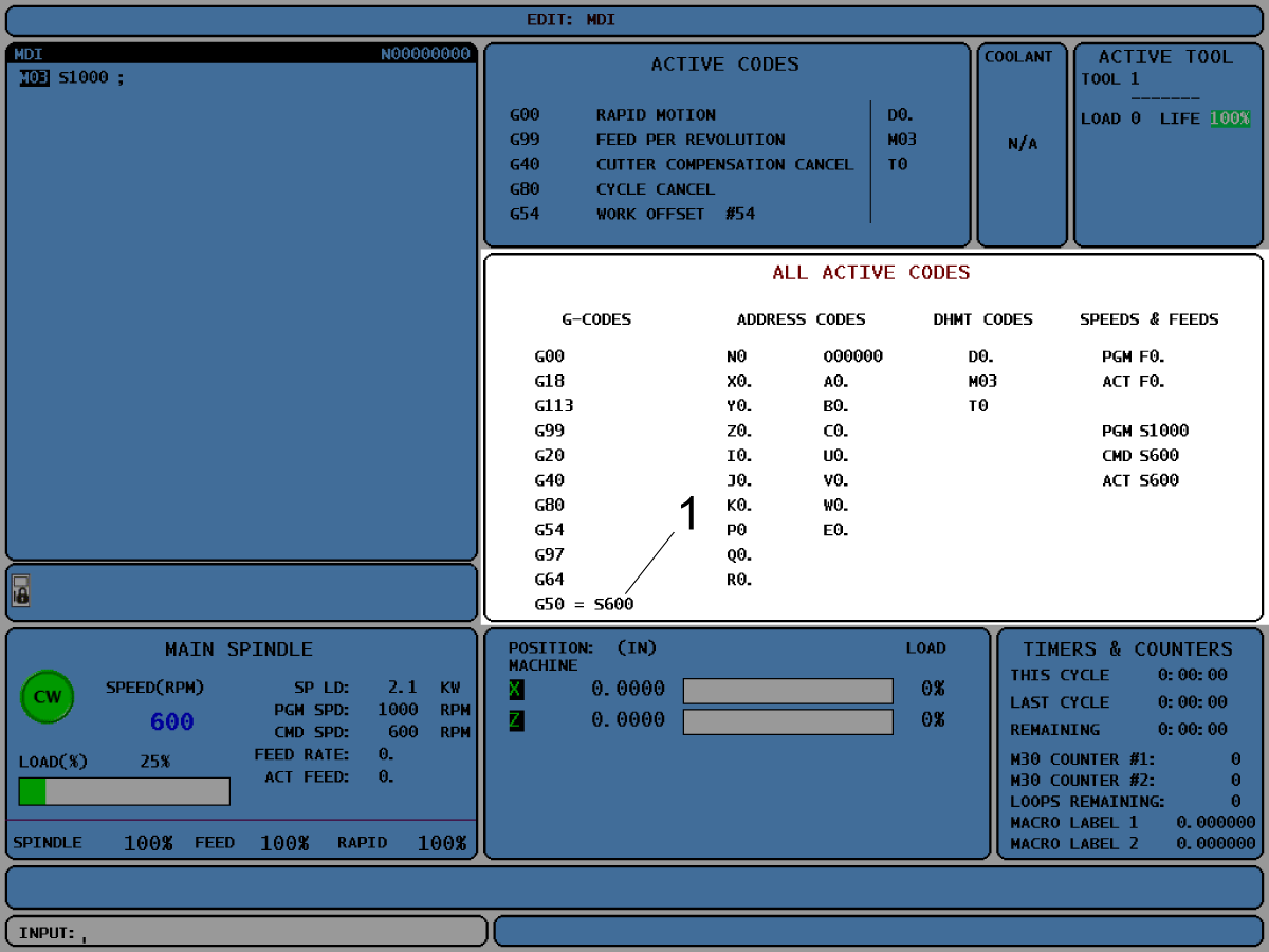

 Cuidado: Se o operador usou G50 para colocar um limite na velocidade do veio, o código na etapa 1 não opera o veio no RPM máximo. Encontre se o operador usou um código G50. Execute estas etapas:
  1. Prima...
  2. Imprensa [PAGE UP] Ou [PAGE DOWN] até chegar ao [ALL ACTIVE CODES] Exibir.
Registre o S código para G50. Neste exemplo o valor é  54 .
Se o operador utilizou um G50 código, você deve alterar o valor. Opere este código no modo MDI:
G50 S1000 ;

Compare os SPINDLE SPEED [1] para o COMMANDED RPM [2].
Certifique-se que a diferença não é mais do que 5 RPM. Se a diferença for superior a 5 RPM, faça o passo 4.
Ajustar Parâmetro 183 em incrementos de +/-100.
Por exemplo, se o valor em Parâmetro 183 é 8000, alterá-lo para 7900 ou 8100.
Faça este procedimento repetidas vezes. Faça isso até que a diferença entre SPINDLE SPEED E COMMANDED RPM é um máximo de 5 RPM.
Altere a S para G50 de volta ao seu valor inicial. Por exemplo, se o valor inicial foi 600, opere este código no modo MDI:
G50 S600 ;
