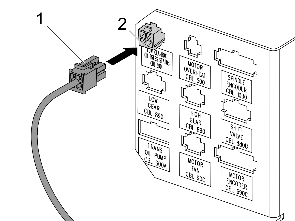

Sebességváltó 16DP-C -Alacsony-szint érzékelő kábel-bevezetés
Végezze el ezt a folyamatot a gépek előtt, február 2014. Ezzel az eljárással megtudhatja, hogyan csatlakoztathatja a kábelt az alacsony szintű érzékelőhöz.
 Megjegyzés: Csere 16DP-C nem igényelnek olajszivattyút.
Csatlakoztassa a low-level sensor kábelt [1] a LOW GEARBOX OIL PRESS STATUS CBL 890 16DP-M típusú sebességváltó tartójára [2].
 Figyelem: Ellenőrizze, hogy helyesek-e a paraméterek. Használja a Parameter Checker Program. Használjuk a 7-es menüelemet.
 Megjegyzés: Esztera 11,08 vagy annál magasabb szintű gépekhez be kell Paraméter 1310 ENABLE GEAR BOX OIL LEVEL SENSOR hogy 1 És Paraméter 57:26 TRANS OIL LOW PRESS hogy 0.
 Megjegyzés: Esztera 11,07 vagy annál alacsonyabb Paraméter 1310 nem érhető el. Be kell állítania Paraméter 57:26 TRANS OIL LOW PRESS hogy 0.

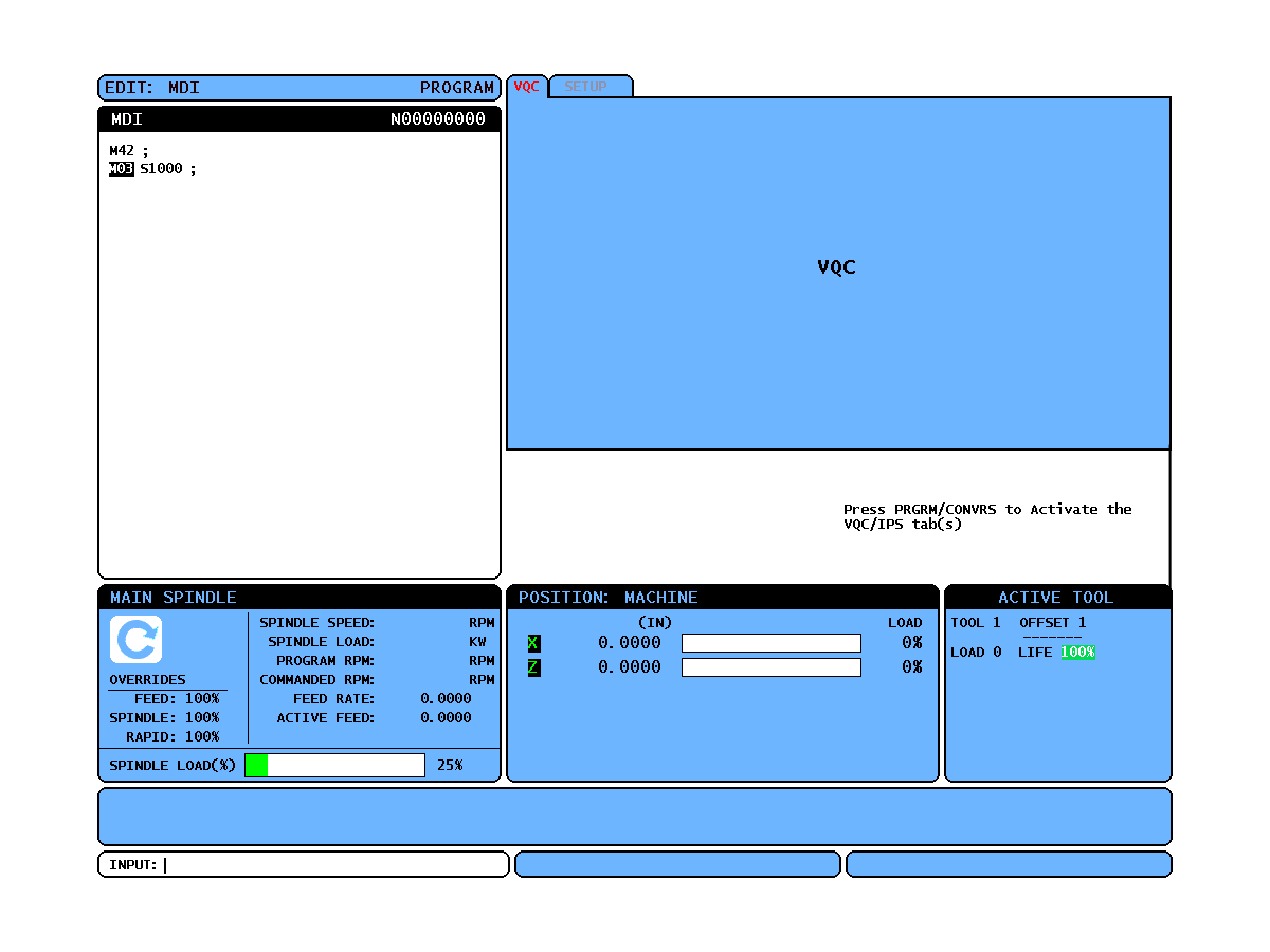

Sebességváltó-16DP-C-orsó Speed-Kalibrát
Ez az eljárás megmutatja, hogyan kell beállítani a 183 paraméter érték egy 16DP-C Sebességváltó. Kapcsolatba kell lépni Haas gyári szolgáltatást, hogy szerezze be a kódot változtatni paraméter 183.
Működtetni az orsó legnagyobb RPM:
  1. Szerezd meg a maximális orsó RPM a paraméter 131.
  2. Működtesse az alábbi kódot MDI módban:
M42 ;
M03 S1000 ;
Ebben a példában a 131 paraméter volt állítva 1000. Így használja a kódot S1000
 Figyelem: Ha az üzemeltető használt G50, hogy terjesszen egy határt az orsó sebességét, az 1-es lépésben a kód nem működik az orsó a maximális RPM. Keresse meg, ha az üzemeltető használt G50 kódot. Hajtsa a következő lépéseket:
  1. Nyomja meg a [CURRENT COMMANDS] gombot.
  2. Nyomja meg [PAGE UP] Vagy [PAGE DOWN] amíg el nem jut a [ALL ACTIVE CODES] Kijelző.
Rögzítse a S kód részére G50. Példánkban ennek értéke  54 .
Ha az üzemeltető G50 kódot, meg kell változtatnia az értéket. Működtesse az alábbi kódot MDI módban 3 percig:
G50 S1000 ;
M42 ;
M03 S1000 ;
Hasonlítsuk össze a SPINDLE SPEED [1] a COMMANDED RPM [2].
Győződjön meg róla, hogy a különbség nem több, mint 5 RPM. Ha a különbség 5 RPM-nél nagyobb, akkor a 4.
Állítsa be 183 paraméter +/-100 lépésekben.
Ha például a 183 paraméter van 8000, cserél ez-hoz 7900 vagy 8100.
Ismételje meg a műveletet az eljárással. Ezt addig kell megtenni, amíg a SPINDLE SPEED És COMMANDED RPM maximum 5 RPM.
Módosítsa a S részére G50 hát végéhez kezdő érték. Ha például az intitial érték 600 volt, akkor az MDI módban használja ezt a kódot:
G50 S600 ;
