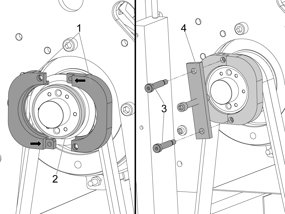

Deslize as metades do T-0116 [1] em torno do anel NCE.
Instale os parafusos do ombro [3] através da barra transversal [4].

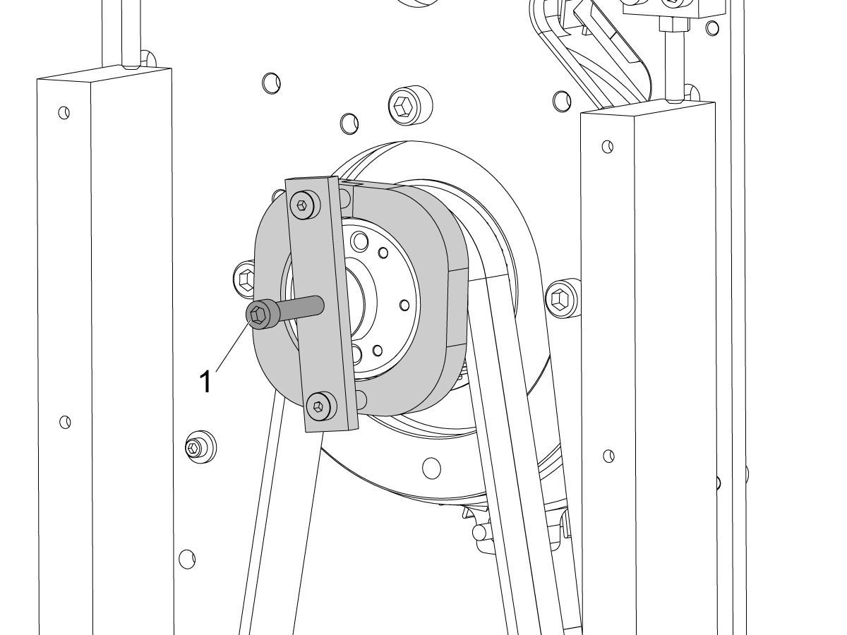

Vire o parafuso [1] para puxar o anel NCE do hub.
Nota: Evite que a barra transversal T-0116 rode com a chave de bocas de 1" enquanto puxa o anel NCE.
