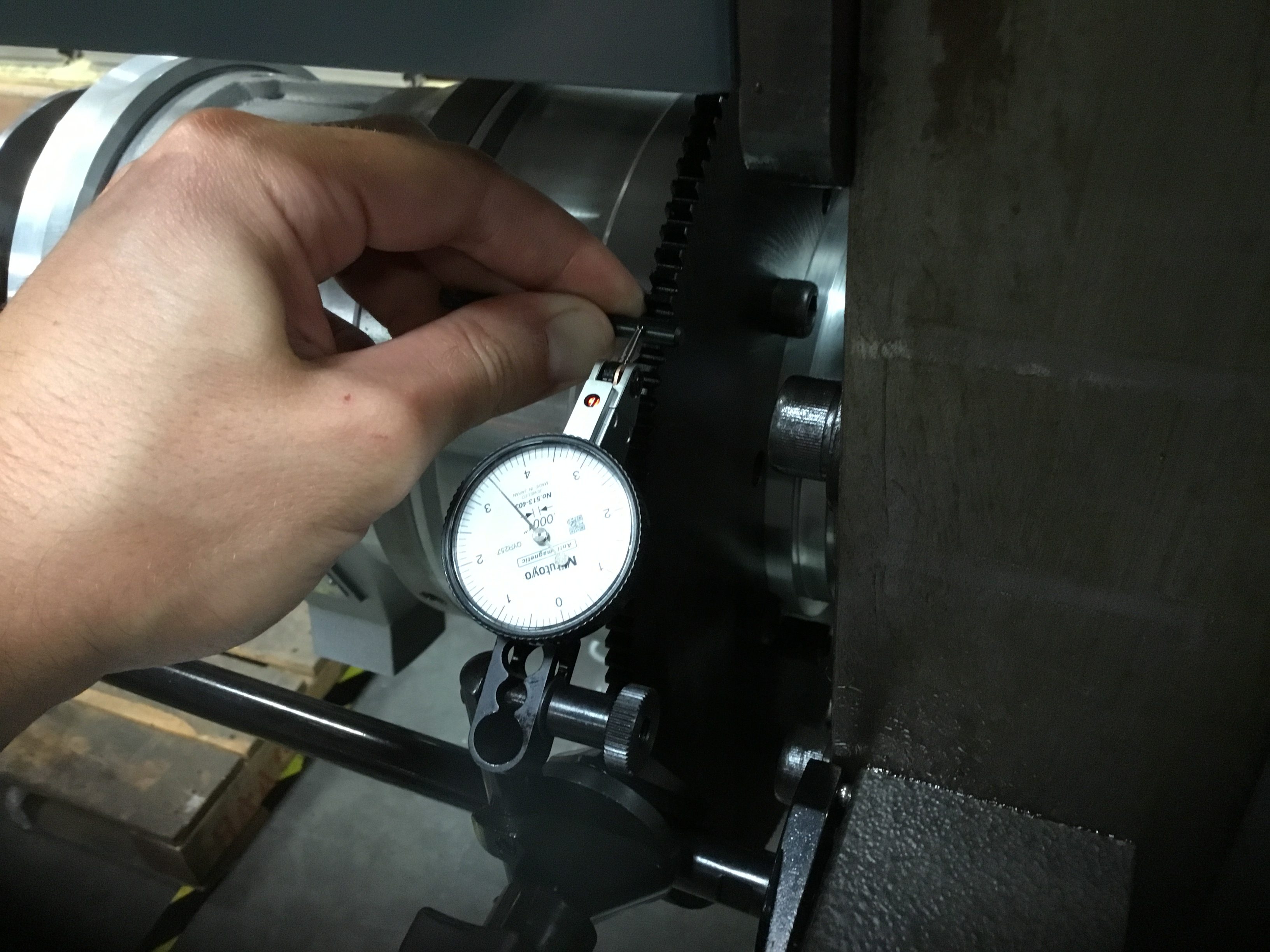

C-Axis Disc Runout Check/Adjust
Certifique-se que o eixo C está desengatado (M155), e o spindle pode girar livremente.
Verifique se o escoamento da União hidráulica é inferior a 0,001" Tir.
Afrouxe os parafusos que prendem o disco do eixo C o bastante de modo que a que a excentricidade do disco e da União possa ser ajustada com um malho macio.  Verifique se o escoamento da União hidráulica é inferior a 0,001" Tir.
Uma vez que o runout da União está dentro da especificação, ajuste o runout do disco do veio C.
Coloque uma broca pequena nos dentes do disco do veio C para o indicador pousar. Isto impede que o indicador interfira com os dentes da engrenagem.
Ajuste o bit de broca em quatro pontos em torno do diâmetro inteiro do disco para medir o runout. Se o runout for maior que 0, 1" TIR, toque no disco do veio C com um Mallet macio para trazê-lo dentro da especificação.
Apertar os parafusos do disco do eixo C após a excentricidade da União e o disco estarem dentro da especificação.

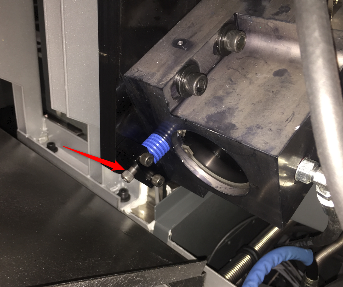

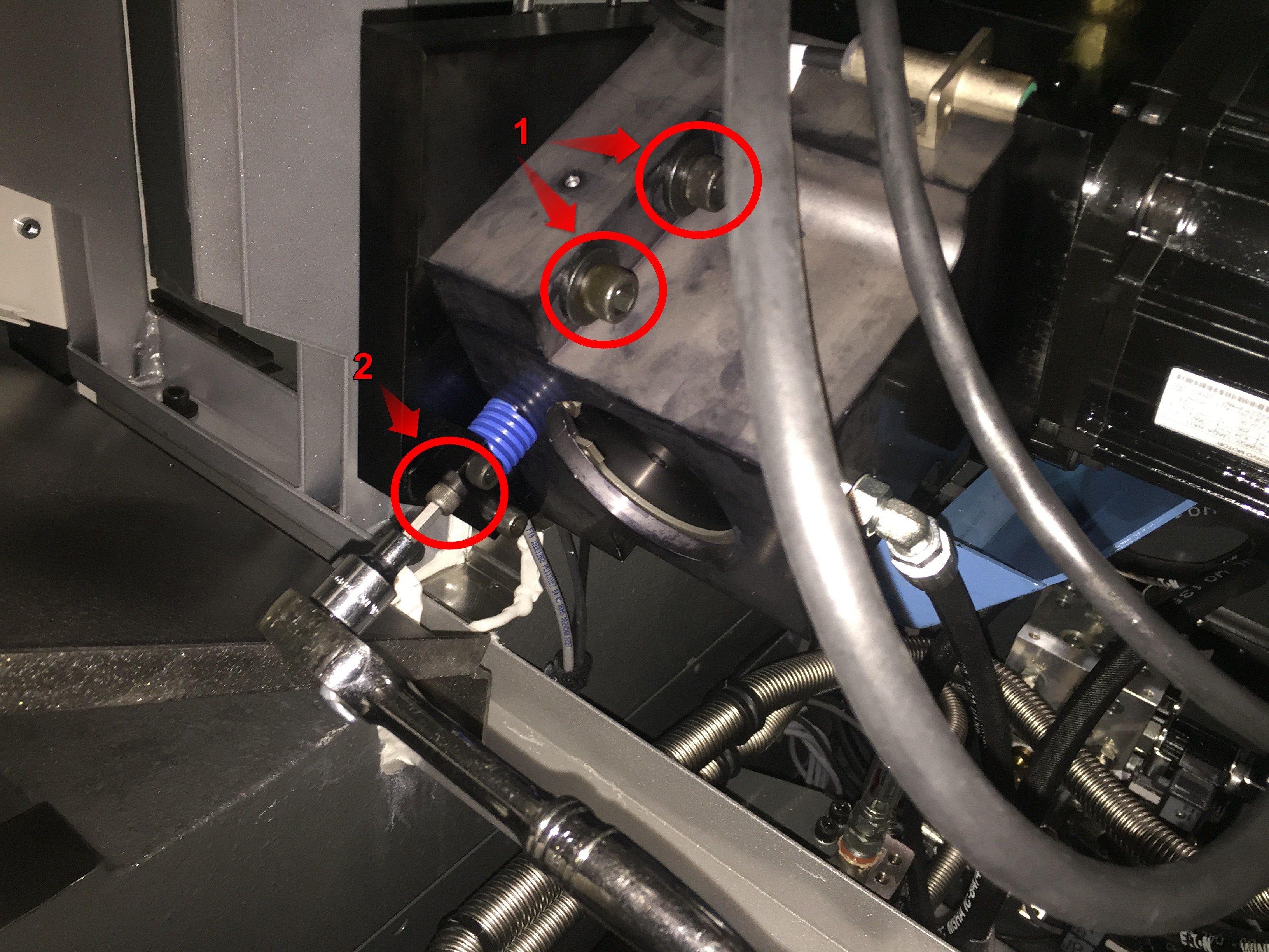

Quebre os parafusos de montagem do veio C soltos, mas mantenha-os ligeiramente confortáveis [1].
Mova o conjunto para fora do disco girando o parafuso de ajuste para a direita (apertando os parafusos normais) [2].
Nota: ST-40/40S e máquinas maiores têm os seus conjuntos do spindle C [1] na parte superior de sua fundição da cabeça do spindle. Esta montagem é ajustada da mesma forma que as máquinas ST-15-35.

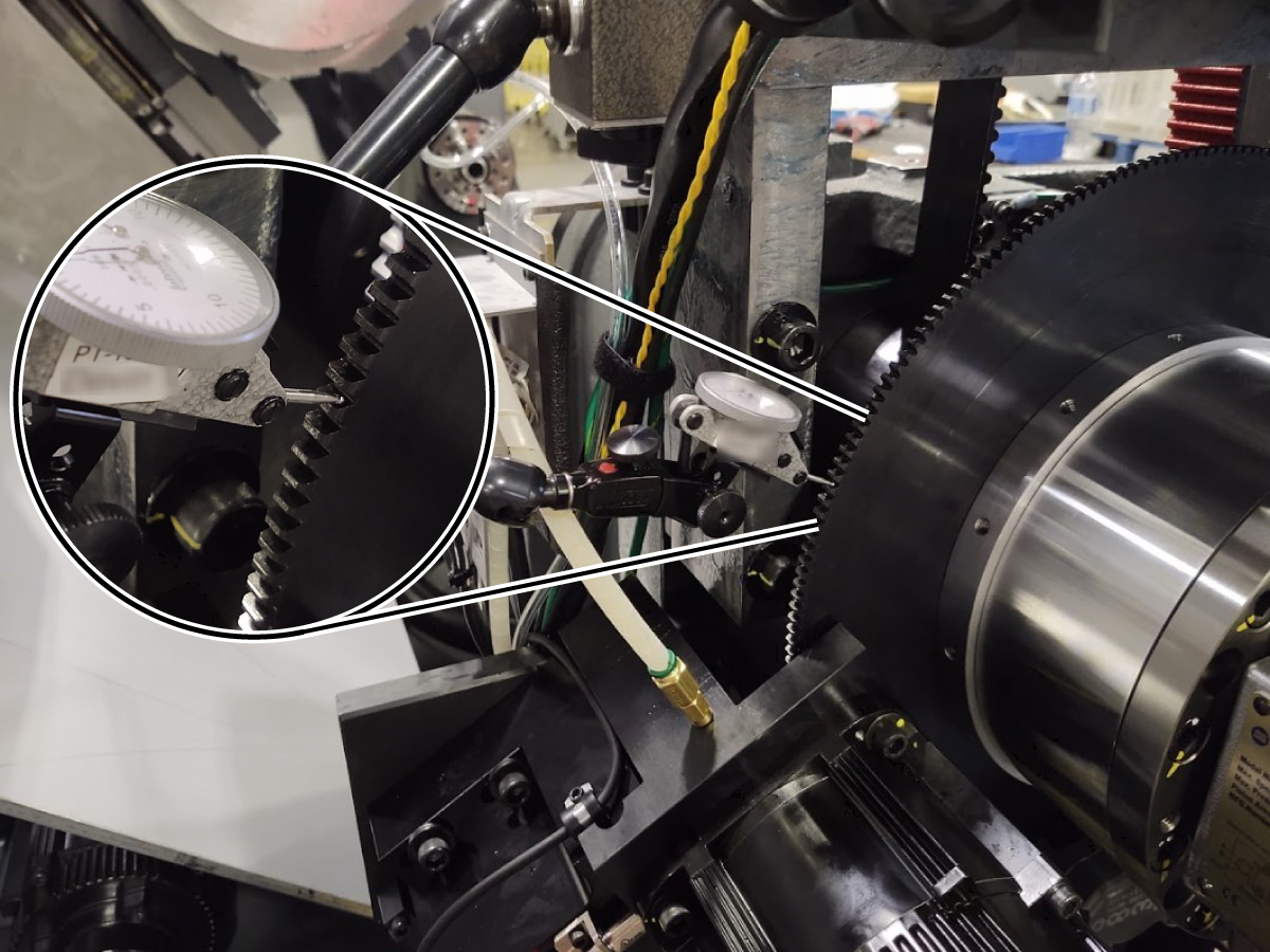

Certifique-se de que os 4 parafusos estão ligeiramente apertados. Ajuste o parafuso de ajuste até que as engrenagens estejam quase totalmente engatadas. Ainda deve ser capaz de sentir alguma folga entre as engrenagens.
Coloque um indicador num dos dentes da engrenagem do eixo C.
Aviso: Não desloque o eixo C sem primeiro remover o indicador.
Ajuste o parafuso de ajuste, enquanto move suavemente a engrenagem para a frente e para trás à mão, até que a folga esteja entre 0,002" a 0,003".
Retire o indicador e desloque manualmente para 90, 180 e 270 graus, verificando a folga em cada ponto.
Dirija-se ao local com a menor quantidade de folga, este deve ser o ponto alto.
Continue a ajustar a folga aqui até que esteja entre 0,0003 a 0,0005" no ponto alto. Aperte os 4 parafusos do bloco do bloco e verifique se a folga ainda está dentro do intervalo.
