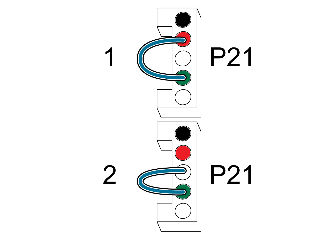

Verifique as seguintes entradas na página de diagnóstico do controlador Haas.
Se o bit não muda quando é suposto, salte o conector em P21 na e/s PCB:
  1. Saltar RED to GRN: A entrada "SP ST * Spindle não parado" deve mudar.
  2. Saltar WHT to GRN: A entrada "SP AT * Spindle não em velocidade" deve mudar.
Se o bit mudado depois que você saltou o conector P21 no PWB do I/O, a movimentação do cabo ou do veio está na falha.
Se o bit não tiver mudado após ter efetuado o jumper no conector P21,  consulte o Controlador Haas Clássico - PCB de E/S - Guia de resolução de problemas
Campo O veio é parado O veio não é parado
SP ST*Spindle Not Stopped 0 1.)
SP AT* Spindle Not At Speed 1.) 0

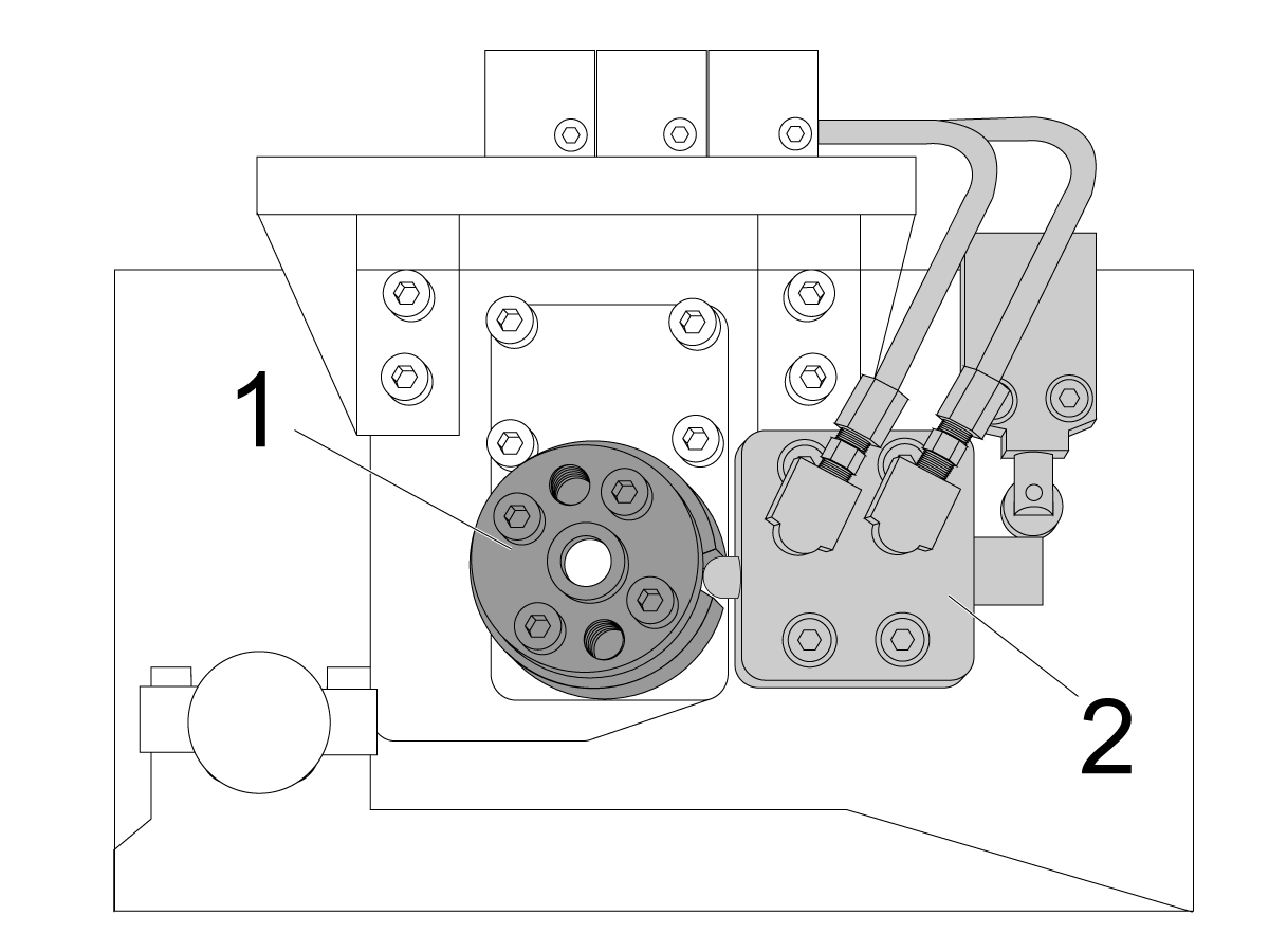

O veio não orientou corretamente.
Ação corretiva
Diminua os valores de Parâmetro 73 SP HIGH G/MIN SPEED E Parâmetro 74 SP LOW G/MIN SPEED para retardar a velocidade de orientação. O veio vai orientar mais fácil em alta engrenagem do que ele vai em baixa engrenagem e a máquina pode ser programada para isso.
Inspecione o anel de orientação [1] e o conjunto de pinos de disparo [2] para danos.
Verifique a operação do interruptor e do solenóide mecânicos do rolo.
