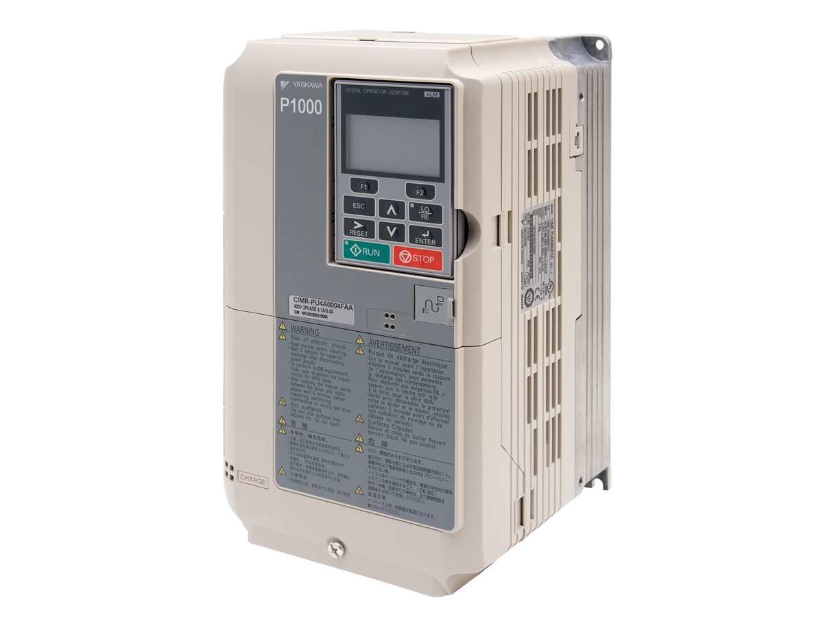

Prima dell'implementazione di Haas Vector Drive, Haas Automation utilizzava l'unità di frequenza variabile di diversi produttori di unità come Fuji, Mitsubishi, Magnatek e Yaskawa. Le unità spindle utilizzate nei macchinari Haas sono controller motore a frequenza variabile. Essi variano la frequenza e la tensione per far funzionare i motori elettrici.
Il PCB MOTIF invia i comandi di velocità del mandrino all'unità mandrino. Il PCB I/O invia comandi direzionali all'unità mandrino. L'unità mandrino invia (3) segnali al PCB I/O. Invierà un Spindle Stop, Spindle at Speed, o un comando Fault Signal.

Alarm 123 SPINDLE DRIVE FAULT
Azione correttiva:
Controllare se il display dell'unità mandrino è presente un codice di errore. Fare riferimento a (1) di questi manuali per la causa e l'azione correttiva.
  • Mitsubishi A200
  • Manuale tecnico di Yaskawa GPD 503
  • Manuale di Yaskawa GPD 515
NOTA: Un ponticello mancante può causare un guasto dell’azionamento mandrino 123, ad esempio, alcuni motori potrebbero non avere un sensore di surriscaldamento in questo caso il cavo 500 deve avere un ponticello.
