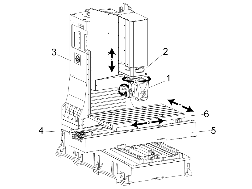

Tento postup prejde na nastavenie nasledujúcich komponentov na stroji série VR:
  1. 5-osová hlava Haas
  2. Hlava vretena
  3. Stojan
  4. Základňa
  5. Suport
  6. Stôl

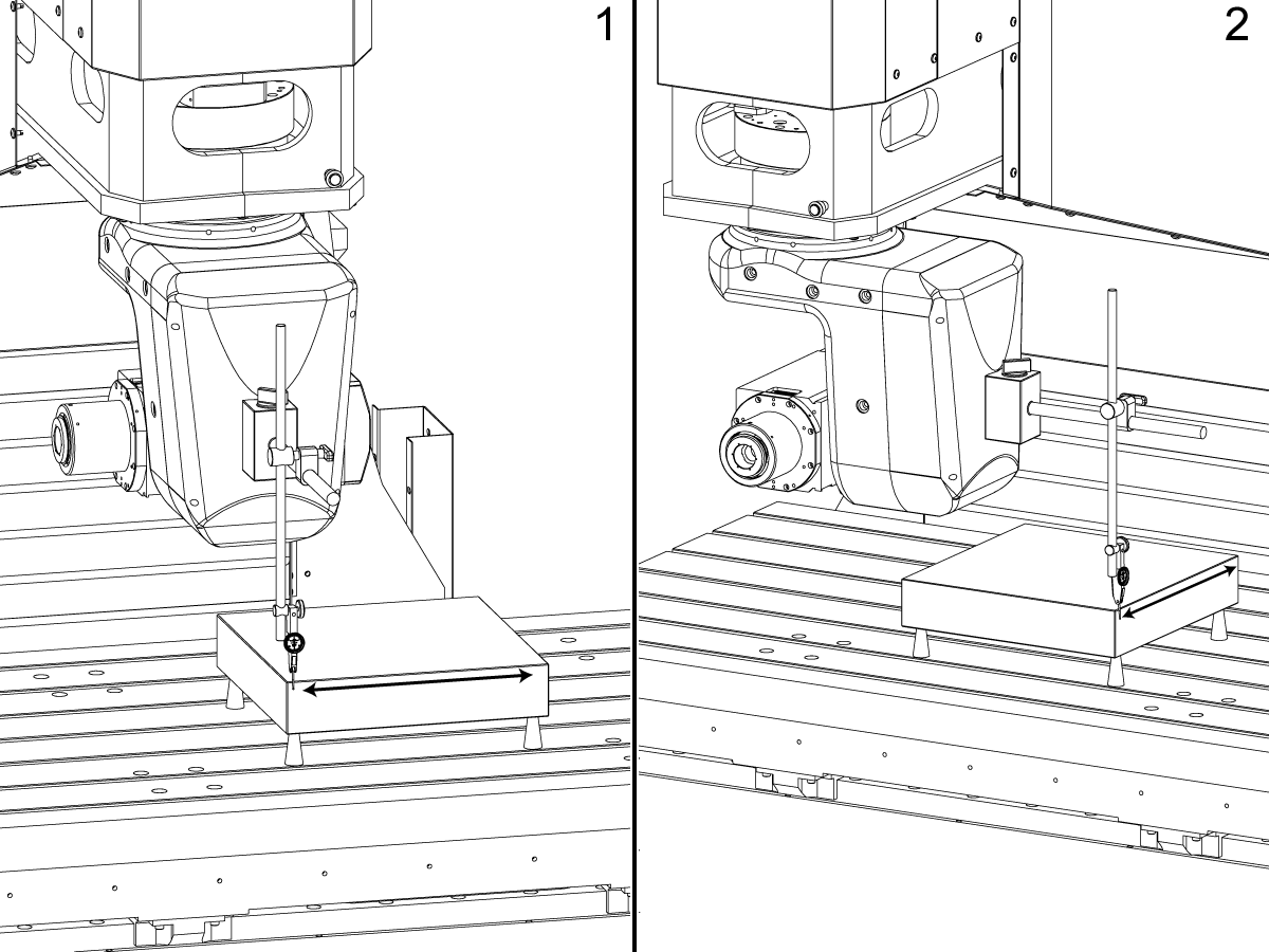

Flatness of Square Granite
Umiestnite na stôl VR niekoľko vyrovnávacích zdvihákov a potom na tieto vyrovnávacie zdviháky položte žulu.
Po umiestnení žuly na zdviháky upravte jej povrch. Toto je NTE 0.0001"
X- Axis Y-Axis Perpendicularity
Keď je žula nastavená naplocho, indikátor sa nachádza na jejn prednej strane[1]. Vynulujte indikátor a prejdite ho cez žulu, upravte žulu tak, aby oba konce čítali nulu,
Keď je rovina osi X vynulovaná, umiestnite indikátor na jednu zo strán rovnobežne s rovinou osi Y. Vynulujte indikátor na jednom konci žuly a spustite ho na opačnom konieci žuly. Zaznamenajte meranie.
Toto meranie je NTE 0,0005/10".

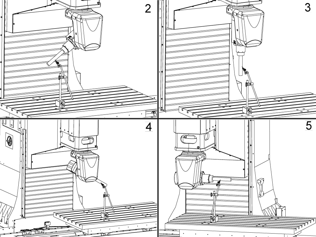

Before Starting Head Alignment
POZNÁMKA: V závislosti od toho, ako došlo k nárazu stroja, môže byť potrebné začať s nastavením zametania osi B. Ďalšie informácie získate od servisu Haas.
C-axis Parallel to Z-axis
Na telo osi B umiestnite indikátor a umiestnite ho na čelo žuly, nastavte indikátor tak, aby žuly mohol zametať v 5" polomeroch.
Vynulujte indikátor a otočte os C o celých 360 stupňov a zaznamenajte meranie. Toto meranie má priemer NTE 0,0008/10".
Ak chcete nastaviť úroveň osi C, uvoľnite skrutky [1] držiace čiernu dosku k odliatku hlavy vretena. [2].
Uvoľnite skrutky, kým hlava neklesne dostatočne na to, aby sa medzi ne vložila podložka. Neprekračujte hrúbku podložky0,003". Čísla dielov podložky sú:
  • 59-0684 – 0,001"
  • 59-0685 – 0,0015"
  • 59-0686 – 0,002"
  • 59-0688 – 0,003"
 Poznámka: Množstvo podložky sa zvyčajne riadi pomerom 1 : 1, aby sa opravila chyba.
 Poznámka: Na to nie je potrebné podopierať hlavu. Skrutky uvoľnite iba natoľko, aby ste vložili vyrovnávaciu podložku.
UPOZORNENIE: Túto stránku je možné použiť ako referenciu pre správu o kontrole, ale neupravujte ju skôr, ako sa poradíte so servisom Haas Service. Úpravy vykonané bez konzultácie so servisom Haas rušia záruku.

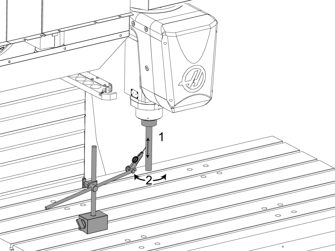

C-axis Runout
Presuňte os B do východzej polohy a umiestnite indikátor na testovací arbor. Nájdite vysoký bod na testovacej tyči ručným pomalým posuvom po osi X.
Vynulujte indikátor na vysokom mieste a otočte os C o 360 stupňov. Zaznamenajte chybu, toto meranie je NTE 0,0015" TIR.
Poznamenajte si, kde bolo hádzanie najvyššie, pretože to bude potrebné na vykonanie úpravy
Odstráňte zátky, ktoré zakrývajú skrutky pridržiavajúce hlavu k odliatku. Uvoľnite skrutky, ale neodstraňujte ich.
POZNÁMKA: Ak sa tieto skrutky neuvoľnia, bude  ťažké nastaviť sústrednosť
Úprava sústrednosti:
Na účely vysvetlenia bude najväčší bod chyby na C = 90 stupňov [1]. Otočte os C o 270 stupňov [2].  Umiestnite 2 ďalšie indikátory [B] a [C] na odliatok osi B, ako je znázornené.
Pred pokračovaním v nastavovaní sústrednosti sa uistite, že nastavovacie skrutky súutiahnuté a ale nie úplne utiahnuté.
V tomto príklade sa na vykonanie potrebného nastavenia použijú nastavovacie skrutky označené ako [A]. To  je vtedy, keď bola hlava otočená o 180 stupňov od pôvodnej polohy [1]. Ak sú nastavovacie skrutky dotiahnuté, hlava vretena sa privedie k používateľovi.  Tieto nastavenia vykonávajte po malých krokoch, môžete to urobiť utiahnutím nastavovacích skrutiek [A] o pol otáčky a uvoľnením nastavovacích skrutiek na opačnej strane o pol otáčky.
 VAROVANIE:  Pri nastavovaní je dôležité monitorovať susedné nastavovacie skrutky. Vždy by mali byť tesné, ale nie tesné. Ak sa utesnia, uvoľnite  ich a pokračujte v nastavovaní.
Indikátory [B] a [C] sa používajú na kontrolu pohybu pozdĺž osi X a Y. Napríklad, keď uťahujete nastavovacie skrutky [A], hlava vretena sa môže pohybovať v smere indikátora [C]. Prestavte pohyb zobrazený na indikátore späť na nulu a pokračujte v nastavovaní nastavovacích skrutiek [A].

Presuňte os B a C do východzej polohy, umiestnite indikátor do dolnej časti testovacej tyče do polohy zobrazenej na hornom obrázku.
Vynulujte indikátor a otočte testovaciu tyč do polohy 180 stupňov od prvého umiestnenia. Zaznamenajte túto hodnotu, toto meranie je NTE 0.0005", pričom os C je vo východzej polohe.
Otočte os C o 90 stupňov a indikátor v polohe zobrazenej na spodnej snímke. Vynulujte indikátor a otočte testovaciu tyč do polohy 180 stupňov od prvého umiestnenia. Zaznamenajte túto hodnotu, toto meranie je NTE 0,002", pričom os C je v polohe 90 stupňov.
POZNÁMKA: Ak je zaznamenané meranie mimo východzej polohy C (horná snímka), upravte korekciu výmeny nástroja osi B tak, aby bola uvedená do špecifikácie. Merania pri C = 0 a C = 90 sa môžu vrátiť späť do špecifikácie.
Ak chcete nastaviť korekciu výmeny nástroja osi B, os B a C sa presunie do východzej polohy a indikátor umiestnite na bočnú stranu testovacej vývrtu.
Nájdite vysoký bod na arbore ručným pomalým posuvom osi Y. Keď je indikátor na vysokom mieste, ručne posuňte indikátor nahor a nadol testovacej lište a nastavte os B tak, aby chyba na indikátore nebola väčšia ako 0,0001."
Ak nie je k dispozícii servisný kľúč, na zmenu korekcie výmeny nástroja použite nasledujúce pokyny.
Stlačte [SETTING] (Nastavenie) a prejdite na záložku otočného zariadenia. Označte výber 4. osi[1] a stlačením [ALTER] nastavte korekciu TC [3].
Po nastavení korekcie sa vráťte späť a znova vykonajte test sklonu, ak je sklon po nastavení korekcie mimo tolerancie, potom prejdite na časť nastavenia.
Ak je k dispozícii servisné tlačidlo, stlačte [DIAGNOSTIC] a prejdite na kartu parametrov a na kartu továrenské. Nájdite  Parameter 6.078 KOREKCIA ZMENY NÁSTROJA OSI B, aby ste nastavili korekciu výmeny nástroja stlačením písmena osi [F2] pre nastavenie korekcie do aktuálnej polohy.

B-axis Sweep
S osou C vo východzej polohe a otočte os B na -90 stupňov.
Indikátor umiestnite na prednú stranu testovacej tyče približne 4" smerom od špičky vretena a označte ho značkou s plstenou špičkou a indikátor nastavte na nulu.
Otočte os B do polohy -45 stupňov [2] a bez pohybu stola v osi Y posuňte indikátor späť na značku plsteného hrotu. Hodnotu si zaznamenajte.
Pokračujte v tomto procese pre všetky ostatné polohy [3], [4] a [5] a zaznamenajte ich merania z indikátora.
POZNÁMKA:Všetky polohy sú v prírastkoch po 45 stupňov.
Po odmeraní poslednej hodnoty pri C = 0 a B = +90 otočte os C do polohy C = +180 tak, aby sa testovacia tyč vrátila do svojej počiatočnej polohy.
Vykonajte meranie v nulovej polohe osi X operátora, otočte testovaciu tyč tak, aby sa zobrazovala označená poloha.
Vychýľte testovaciu tyč v smere X, aby ste sa uistili, že je stále rovná. Ak nie je, upravujte os C, kým chyba na testovacej tyči nepredstavuje rovnakú hodnotu od jedného konca po druhý. Hodnotu si zaznamenajte. NENASTAVUJTE INDIKÁTOR SPÄŤ NA NULU.
Zopakujte vyššie uvedené kroky vychýlenia a zaznamenajte hodnoty. Rozdiel medzi meraniami v cykle 1 a cykle 2 v každej polohe osi B vydelenej hodnotou 2, je NTE 0,004" (Cyklus 1 je na C = 0, cyklus 2 je na C = 180; pri výpočte vám pomôže  kontrolná správa EA0426 ).
 Poznámka: Ak sa indikátor po otočení do polohy C = 180 nedotýka testovacej tyče a nedotýka sa vychýlenia v osi X, môže to byť spôsobené chybou hádzania osi C, smerom odpredu dozadu. Časť Hádzanie osi C bude potrebné zopakovať a opraviť všetky chyby.
