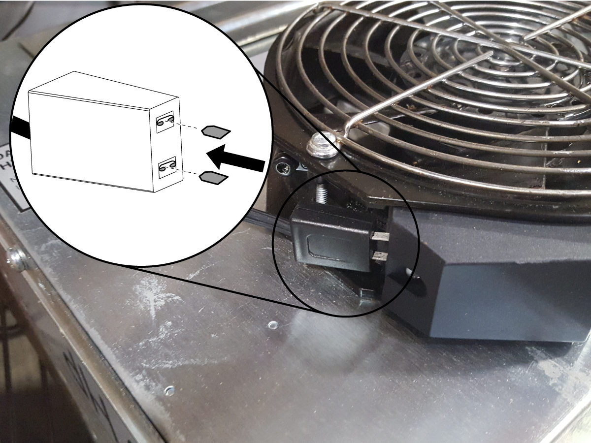

Cooling Fan
Skontrolujte pripojenie kábla ventilátora vretena.  Uistite sa, že obidva ploché konektory správne prechádzajú do zásuvkového konektora.
Nápravné opatrenie:
Keď teplota chladiča vektorového pohonu dosiahne 90 ° C, spustí sa alarm nadmernej teploty. Chladiaci ventilátor sa musí ZAPNÚŤ, keď teplota chladiča dosiahne 50 ° C. Chladiaci ventilátor sa musí VYPNÚŤ, keď sa chladič ochladí.
