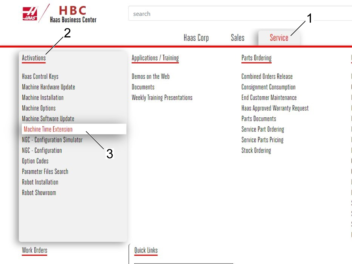

Machine Activation / Time Extension - NGC
Pomembno: Ta postopek naj izvaja samo pooblaščeni servisni tehnik družbe Haas.
Da pridobite aktivacijsko kodo za namestitev stroja:
Prijavite se na hbc.haascnc.com
OPOMBA: Na to spletno stran se lahko prijavijo samo certificirani servisni tehniki podjetja Haas.
Izberite zavihek Service.
IzberiteAktivacije.
Izberite Machine Installation.
V ta polja vnesite ustrezne podatke:
  • Izberi stroj
  • Podrobnosti stroja
  • Potrditev veljavnosti storitve Service Tech
  • Obvestilo
  • Naslov stroja
  • Podrobnosti aktivacije
  • Pregled
Izberite Submit, da pridobite aktivacijsko kodo.

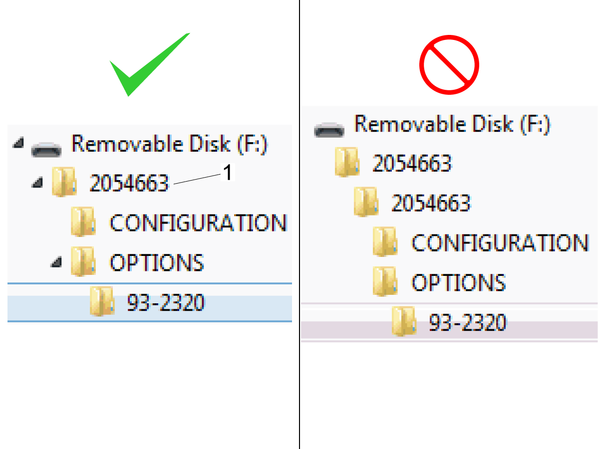

NGC - Option Activation - Download
Prijava v Portal Haas.
 Opomba: Prepričajte se, da je blokiranje pojavnih oken deaktivirano.
Izberite zavihek Storitev [1].
Izberite Kode za aktivacijo strojev [2].
Izberite NGC - Konfiguracija [3]
Vnesite serijsko številko stroja.
Izberite Pridobivanje podrobnosti [4]
Izberite  možnost namestitve na terenu  in izberite Prenos datotek [5].
 Opomba: Ta primer prikazuje možnost namestitve  93-2320 TSC, 300 PSI W/AUTO CLEAN PUMP DT/DMna mestu uporabe. Vaša možnost za namestitev na terenu je lahko drugačna.
Razširi datoteko ZIP.
 Opomba: Preden ga razpakirate, dodajte  .Zip podaljšek v preneseno datoteko.
Shranite datoteko v korensko mapo USB spominske naprave.
Poglejte strukturo nezazipane mape. Datoteke v mapi morajo imeti natančno strukturo, da lahko naprava za upravljanje stroja najde datoteke.
Če imate samo (1) mapo, imenovano s serijsko številko naprave [1], kopirajte to mapo v koren pomnilniške naprave USB.
Ko končate, mora biti struktura mape USB videti kot na sliki na levi strani. Mapa MOŽNOSTI vsebuje potrebne parametre za možnost za namestitev na mestu uporabe.
