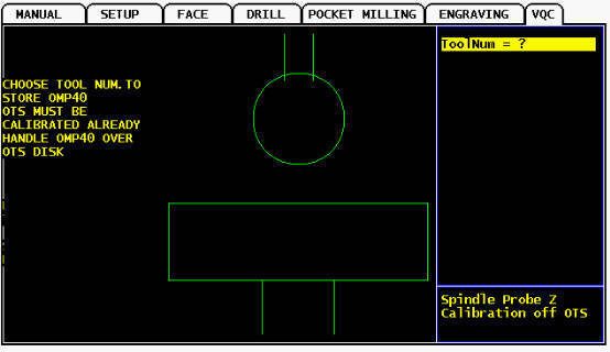

Nastavite kalibracijo
Pojdite na Kalibracija tipala.
Na voljo so tri predloge:
  • Kalibracija dolžine in premera OTS
  • Z-kalibracija tipala na vretenu brez OTS
  • X-, Y-kalibracija tipala na vretenu

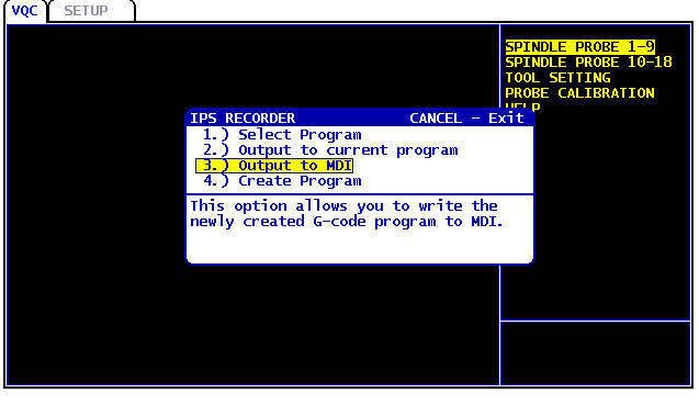

Pritisnite [WRITE/ENTER], da izberete možnost Kalibracija dolžine in premera OTS.

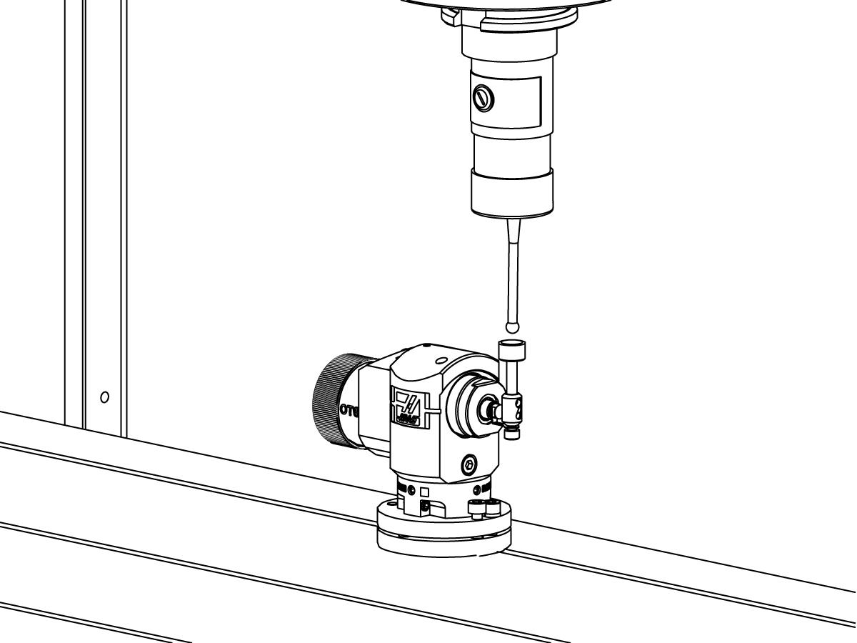

Kalibracija tipala OTS
V vreteno položite merilni zatič z znano dolžino in premerom.
Vreteno v JOG načinu premaknite na sredino tipala OTS, 0,4" (10 mm) nad iglo OTS.
Vnesite dolžino in premer orodja.

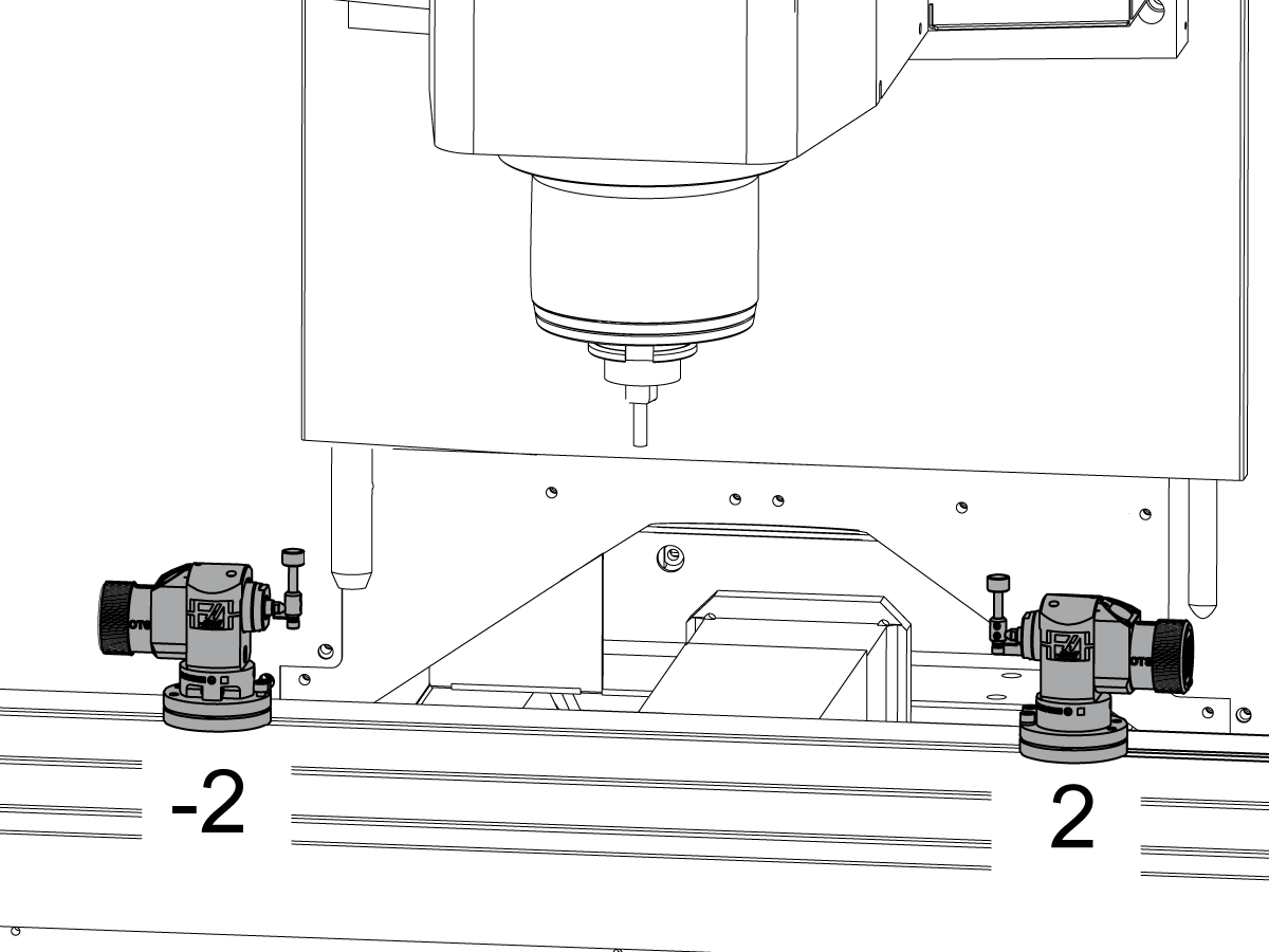

Vnesite -2, če je OTS tipalo nameščeno na levi strani mize, ali 2 , če je nameščeno na desni strani.
Pritisnite [WRITE/ENTER].
Izberite možnost 3, Izpis v MDI.
Program G-kode, ustvarjen med nastavitvijo kalibracije, ima zapis v MDI.
Zaženite program.
Kalibracija tipala OSI
Pojdite do druge možnosti kalibracije, Z-kalibracija tipala na vretenu brez OTS.
V vreteno namestite tipalo OMP40-2.
Z-os v JOG načinu premaknite v negativni (-) smeri, dokler OMP40-2 ni tik nad OTS.
6
Vnesite številko žepa orodja, v katerem je tipalo OMP40-2.
7
Zaženite program.
8
Pojdite do tretje možnosti kalibracije,  X, Y-kalibracija tipala na vretenu.
9

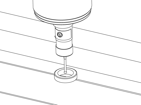

Kalibracija premera igle
Na mizo namestite kalibrski obroč.
Iglo tipala OMP40 v JOG načinu premaknite približno na sredino kalibrskega obroča.
Konico tipala postavite nekoliko pod zgornjo površino kalibrskega obroča.
10
Vnesite notranji premer kalibrskega obroča.
11
Zaženite program.

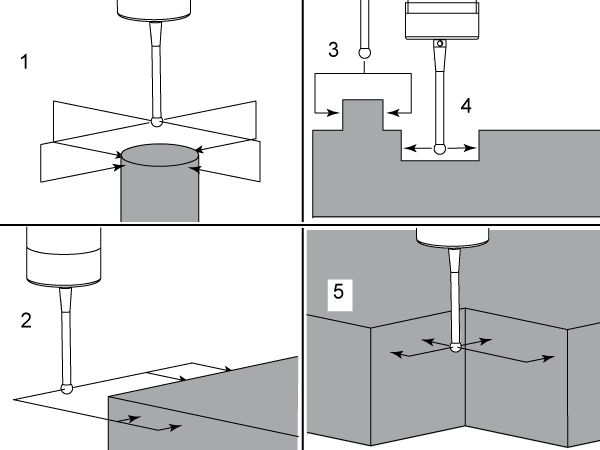

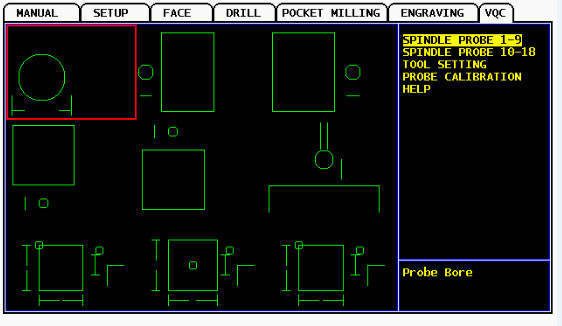

Predloge ničelnih točk obdelovancev
Primeri ciklov merjenja ničelne točke obdelovanca
  1. Štrlina
  2. Zunanji vogal
  3. Mreža
  4. Žep
  5. Notranji vogal
Tipalo vretena 1-9
Predloge pod naslovom Tipalo vretena 1-9 so:
  • Izvrtina za tipalo
  • Površina X plus
  • Površina X minus
  • Površina Y plus
  • Površina Y minus
  • Površina Z
  • Vogal primeža (ali dela).
Predloga Izvrtina za tipalo
Odprite predlogo Izvrtina za tipalo.
Ta program meri premer in položaj izvrtine. Delovno točko obdelovanca posodobi glede na središče izvrtine.
G-kodo za ničelno točko obdelovanca vnesite v polje Ničtčkobd . Ne vnašajte črke G, temveč samo številko. Npr. za uporabo položaja delovne koordinate G54 vtipkajte 54. Za uporabo položaja delovne koordinate G154 P22 vtipkajte 154.22.
Vnesite premer izvrtine.
Program izpišite v MDI.
Zaženite program.
Tipalo vretena 10-18
Predloge pod naslovom Tipalo vretena 10-18 so:
  • Štrlina za tipalo
  • Žep X za tipalo
  • Žep Y za tipalo
  • Mreža X za tipalo
  • Mreža Y za tipalo
  • Zunanji vogal
  • Notranji vogal
Predloga Štrlina za tipalo
Odprite predlogo Štrlina za tipalo.
Ta program je podoben programu Izvrtina za tipalo, vendar ima dodan vnos globine Z (negativne vrednosti, s katero lahko vrh tipala postavite pod površino dela).
6

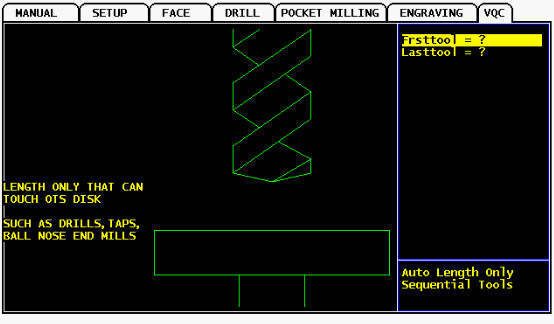

Naslov Nastavitev orodja
Vrnite se na zavihek VQC .
Pojdite do možnosti Samo sekvenčno orodje s samodejno dolžino.
7
Pripombe pomenijo, da lahko to predlogo uporabljate samo za orodje, čigar dolžino je mogoče natančno izmeriti z 0,5" (12 mm) igelno ploščico senzorja OTS. Predloge ni mogoče uporabiti za večje orodje, npr. za 2" (50 mm) rezkarje s koncem za žlebljenje.
