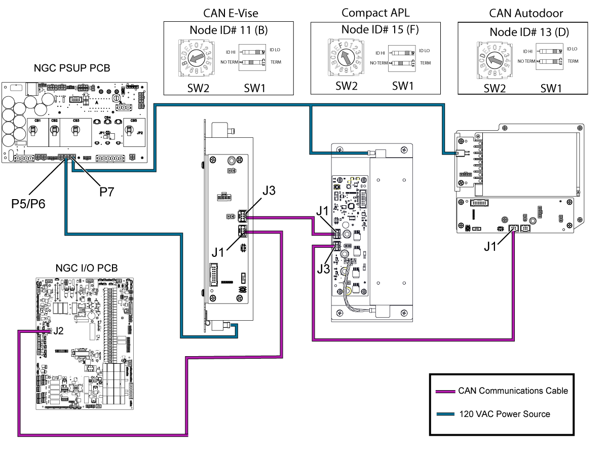

Controller Area Network (CAN) är en robust busstandard utvecklad för fordon för kommunikation mellan mikrostyrenheter och funktioner. Med denna metod skapas satellitnoder grupperade efter funktion som kan utökas utan att kärnelektroniken ändras.
Varje kort har en nodswitch [SW2] som måste vara rätt inställd.
Enheterna är anslutna i ett sekventiellt nätverk.
Varje kort har en avslutningsswitch [SW1] som måste vara rätt inställd.
Obs! Den sista funktionsenheten i kedjan måste anslutas.
Den övergripande CAN-systemsekvensen ansluts i följande ordning: Aktiv kulskruvkompensering > CAN-e-skruvstycke > Kompakt portalrobot > Rörelsesensor > CAN-autodörr.
Viktigt: CAN-systemet i slutet av sekvensen varierar mellan olika maskiner och beror på vilka alternativ maskinen har. Det sista CAN-systemet i sekvensen bör ha sin avslutningsswitch på inställningen TERM. Enda undantaget är om rörelsesensorn är det sista CAN-systemet i sekvensen, då detta kort inte har någon avslutningsswitch och en bygel (PN: 32-1306) måste installeras vid J3 om det är det sista CAN-systemet.

Node ID Selection
Enhet Nod Fabriksinställning
I/O-kort 3 Gäller ej
CAN Autodörr 13 (D på väljaren) 9013.001
CAN elektriskt skruvstycke 11 (B på väljaren) 9011.001
CAN smörjpanel 5 9005.001
CAN spindeldocka 7 9007.001
Tidigare CAN autodörr 9 9009.001
Kompakt APL 15 (F på väljaren) 9015.001
Aktiv kulskruvskompensering 20 (4 på väljaren) 9020.001

Electrical Diagrams
CAN-bussekvens för en maskin med aktiv kulskruvkompensering, CAN E-skruvstycke, kompakt APL, rörelsesensor och CAN-autodörr.
CAN-bussekvens när en maskin har ett CAN E-skruvstycke, kompakt APL och CAN-autodörr.
