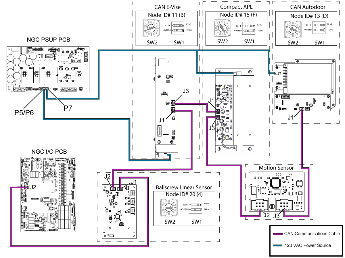

控制器局域网 (CAN) 是一种强大的车辆总线标准,旨在允许微控制器和设备相互通信。此方法用于创建按功能分组的卫星节点,这些节点可以在不更改核心电子设备的情况下进行扩展。
每个板都有一个必须正确设置的节点 ID 选择开关 [SW2]。
设备以菊花链的形式连接。
每个板都有一个必须正确设置的终端开关 [SW1]。
注意:链上的最后一个设备需要终止。
整个 CAN 系统序列应按以下顺序连接: 主动滚珠丝杠补偿 > CAN 电动台虎钳 > 紧凑型 APL > 运动传感器 > CAN 自动门。
重要提示: 序列末尾的 CAN 系统因机床而异,具体取决于机床的选项。序列中的最后一个 CAN 系统应在 TERM 设置上有其终端开关。唯一的例外情况 是,如果运动传感器是序列中的最后一个 CAN 系统,则此板没有终端开关,如果它是最后一个 CAN 系统,则需要在 J3上安装跳线 (PN: 32-1306)。

Electrical Diagrams
当机床具有主动滚珠丝杠补偿、CAN 电动台虎钳、紧凑型 APL、运动传感器和 CAN 自动门时的 CAN 总线序列。
