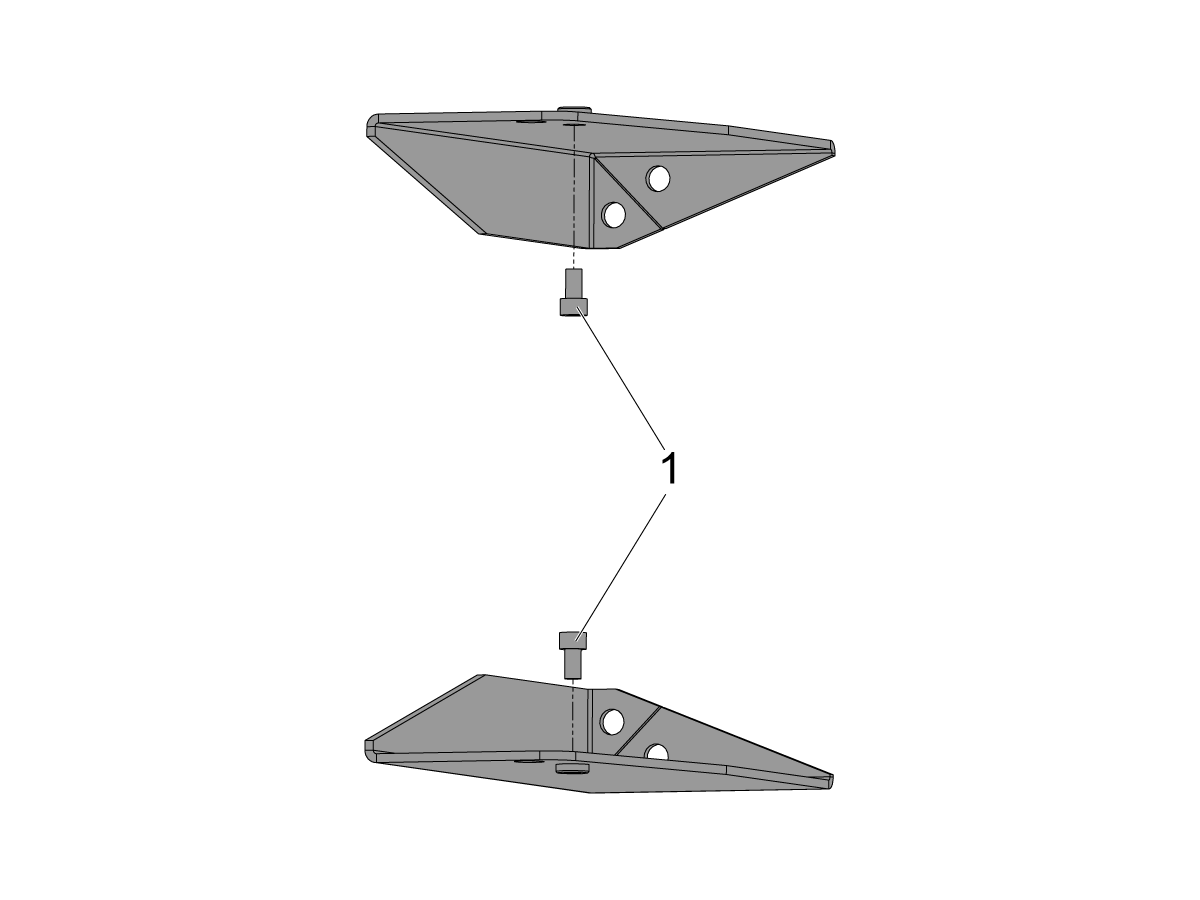

8.1 I/O PCB 铰链门 - 安装
I/O PCB 铰链门 - 安装
AD0444
此过程将向您展示如何在 I/O PCB 上安装铰链门。
本文档适用于以下套件:
93-1000297 铰链门,用于 I/O PCB
93-1000573 铰链门 CAN 安装套件,用于 I/O PCB
Hinge Door - Installation
打开控制柜。拆下 I/O PCB 的外盖。
将两个内六角螺钉安装到顶部和底部铰链板上[1]。
安装以下部件:
  • 使用 (2) 螺钉 [2] 安装顶部铰链板 [1]。
  • 使用 (2) 螺钉 [3] 安装底部铰链板 [4]。
  • 使用 (4) 螺钉 [5] 安装 (2) 门支架 [6]。
  • 门面板 [F]

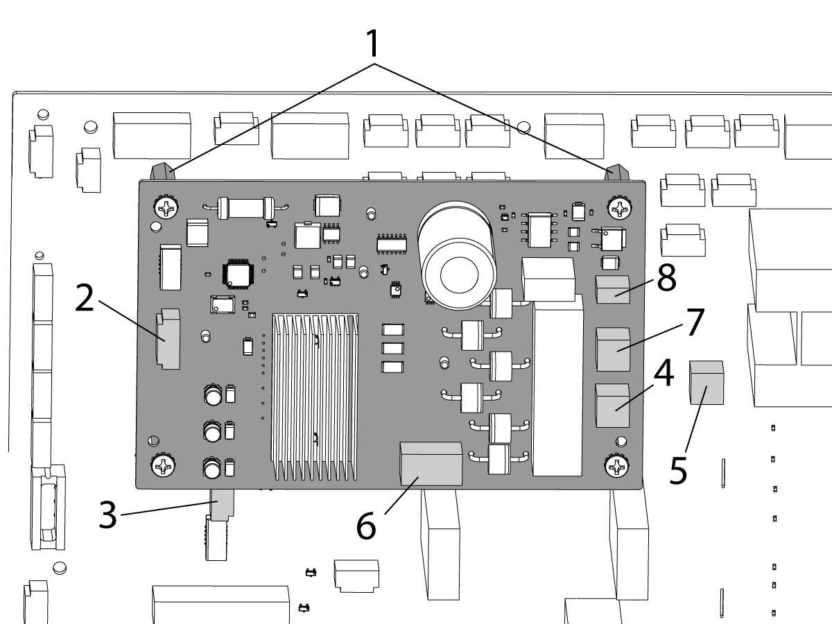

8.3 I/O - 工具更换器 PCB - 更换
I/O - 工具更换器 PCB - 更换 - NGC
AD0386
此过程将向您展示如何更换 NGC 机器上的工具更换器 PCB。 此换刀装置 PCB 用于具有直流电动机换刀装置或送料器选项的 34-349x I/O PCB。
此过程适用于以下部件:
  • 93-32-5502 PCB、换刀装置 - NGC
机器兼容性:
  • 34-349x I/O PCB
Replacement
从 I/O PCB 上的支架 [1] 上卸下旧的 TC PCB。在支架上安装更换的 TC PCB。
  • 将电缆 P/N 33-0413 从 TC PCB 上的 J1 [2] 连接到 I/O PCB 上的 P74 [3]。
  • 将电缆 P/N 33-0412 从 TC PCB 上的 P55A [4] 连接到 I/O PCB 上的 P55 [5]。
  • 将电缆 P/N 33-0349 从 PSUP PCB 上的 P4 连接到 TC PCB 上的 P55 [7]。
  • 将换刀装置送料器电缆连接到 P58 [6]。
    对于 EC 型号,在 P57 [8] 处连接外部电阻器。
     说明: 安装后,请确保 SIO 版本为 3.17 或更高版本,并且 I/O TC 版本为 2.06 或更高版本。 如不满足上述条件,则将固件更新到正确的版本。 请参阅 I/O PCB 固件 - 更新 - NGC  程序。

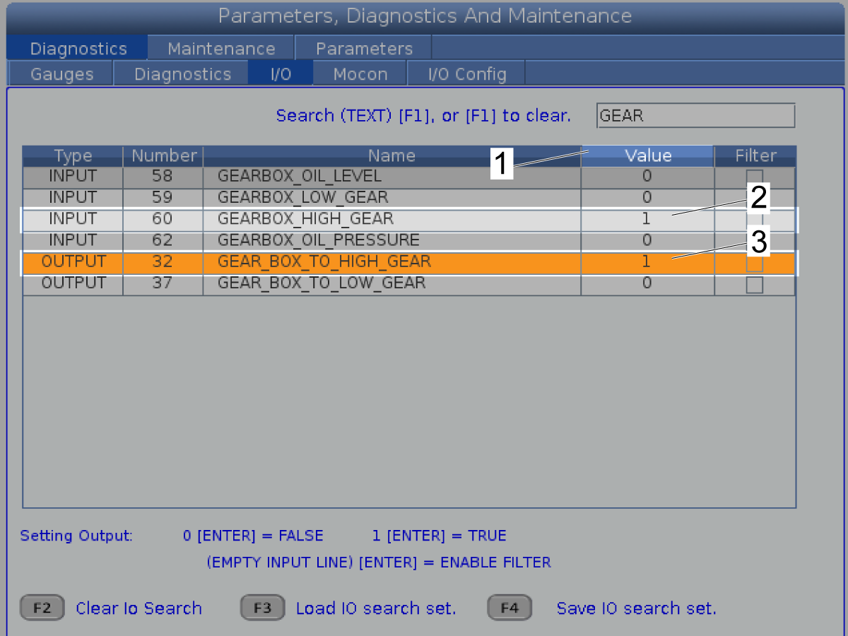

    Diagnostic Data - Input / Output
    推 [POWER ON]。
    推 [DIAGNOSTIC] 去 参数、诊断和维护 屏幕 [2]。
    导航到主 诊断 选项卡[1]。
    导航至  I/O  选项卡 [1]。
     类型 列告诉您项目是 输入还是 输出。
    使用 搜索 功能,以查找适用的输入或输出。键入要查找的字母,然后推 [F1]。
    此示例查找包含单词的输入和输出 "GEAR."
    的 I/O 屏幕显示输入或输出与单词 GEAR 在它们 [2]。
    机床必须处于“维修”模式才能执行此步骤。
    您可以更改输出 价值 [1] 到 0 或 1 给I/O PCB输出通电或断电。
    选择 输出 你想改变。
    按数字  1  或  0  并按 [ENTER]。
    此示例为 OUTPUT 32 GEAR_BOX_TO_HIGH_GEAR [3]。
     注意: 此示例自动为 GEARBOX_HIGH_GEAR [2] 的 输入值 通电。

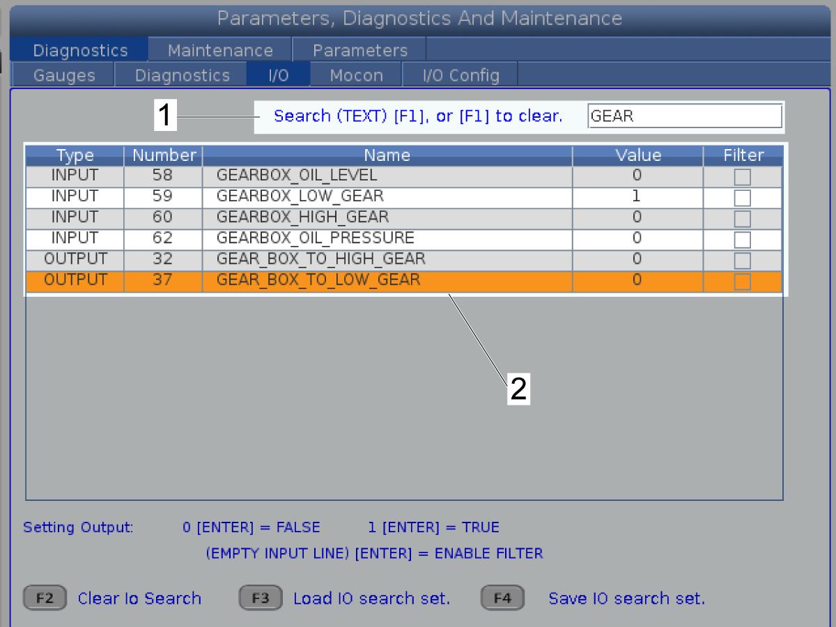

    Diagnostic Data - CAN PCB I/O
    按照以下步骤查找各种 CAN PCB 的输入和输出:
    • 按下 [DIAGNOSTIC] 按钮从诊断选项卡下导航到 I/O 选项卡 [1]。
    • 搜索 ADPCB [2] 以查找自动门 PCB 的输入和输出。
    • 搜索 EVPCB [3] 以查找电动台虎钳 PCB 的输入和输出。
    • 搜索 LPPCB [4] 以查找润滑油面板 PCB 的输入和输出。
    • 搜索 SPHD [5] 以查找主轴头 PCB 的输入和输出。
