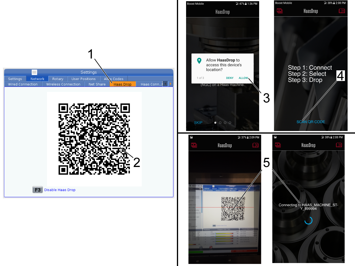

什么是Haas滴?
HaasDrop 用于将文件从 iO 或 Android 设备发送到 Haas 计算机上的控件 (NGC)。
机器要求:
  • 软件版本 100.19.000.1301 或更高版本。
  • 无线网络选项
移动设备要求:
Ios
  • iOS 11 或以上。
  • WiFi 连接
Android
  • 安卓 6.0 棉花糖或以上。
  • WiFi 连接
iOS 设备设置
从 Apple 商店下载并安装 HaasDrop 应用。
按 [SETTING] ,导航到 网络 > Haas掉落 [1].
按 [F4] 自 启用Haas掉落。 屏幕上将显示 QR 码 [2]。
打开 HaasDrop 应用并选择 扫描 QR 码 [3]。
扫描 Haas 控件上的 QR 代码。一个流行将显示 "Haas滴" 想加入 Wi-Fi 网络... 选择 加入 [4] 继续。

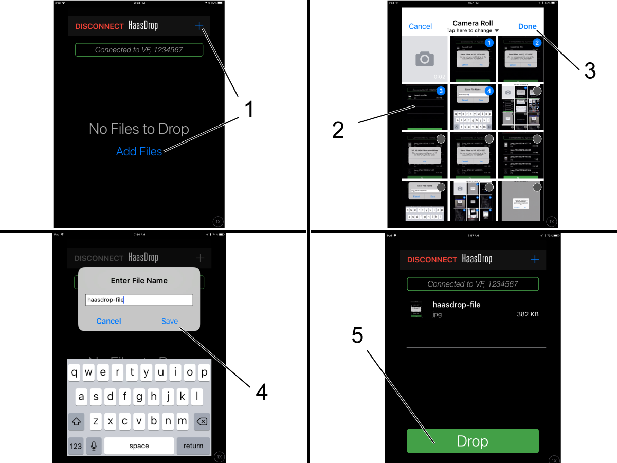

选择 + 或 添加文件 [1] 以选择文件。
选择文件类型:
  • 照片 - 这允许您直接从 HaasDrop 捕获照片。
  • 视频 - 这允许您直接从 HaasDrop 捕获视频。
  • 照片库 - 这将显示存储在 IOS 设备上的照片和视频。
  • 文件 - 这显示了 iOS 设备的文件应用上的 zip、pdf、txt 和 nc 文件。
选择要传输 [2] 的文件。 选择 做 [3] 继续。
输入文件名并选择 救 [4] 继续。  这允许您重命名要发送到控件的文件。
选择 下降 [5] 将文件保存到 Haas 控件。 该文件将保存在 用户数据 选项卡,位于"我的媒体"文件夹。
现在,您可以使用 M130/M131 代码在程序中显示媒体文件。 请参阅 M130 显示媒体 / M131 取消显示媒体 帮助页面以了解更多信息。
安卓设备设置
从 Android Play 商店下载并安装 HaasDrop 应用。
打开 HaasDrop 应用。将显示一个弹出窗口 "允许 HaasDrop 访问此设备。"选择允许  [3] 继续。
选择 扫描 QR 码 [4]。
扫描 Haas 控件上的 QR 代码 [5]。
选择 添加文件  [1] 以选择文件。
选择文件类型 [2]:
  • 照片 - 这允许您直接从 HaasDrop 拍摄照片。
  • 文件 - 这将显示 Android 设备上的 zip、pdf、txt 和 nc 文件。
选择 下降 [5] 将文件保存到 Haas 控件。该文件将保存在 用户数据 选项卡,位于"我的媒体"文件夹。
