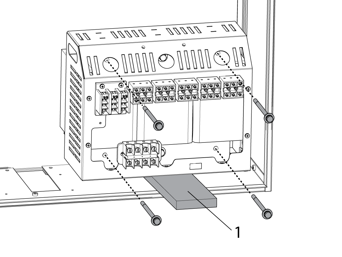

主变压器 - 更换
AD0408
Replacement
本节适用于所有尺寸的主变压器更换和机器型号。
关闭主断路器并锁定机器。验证变压器没有电压表的电源。
松开 (4) 螺钉并拆下盖板 [1]。
注意:在拆下变压器导线之前,请先对电缆的连接位置进行拍照。
将导线贴上标签并将其与相应的丝锥 [2]、TB2 240 VAC 端子块 [3] 和 TB1 120 VAC 端子块 [4] 断开。
插入一块木头 [1](大约1"X4")以支持变压器。仅拆下 (4) 角螺栓并拆下变压器。
安装更换变压器的顺序与拆卸时的顺序相反。
重要:如果变压器带有自己的硬件,您必须用它。不要重用硬件
安装图中所示的硬件。

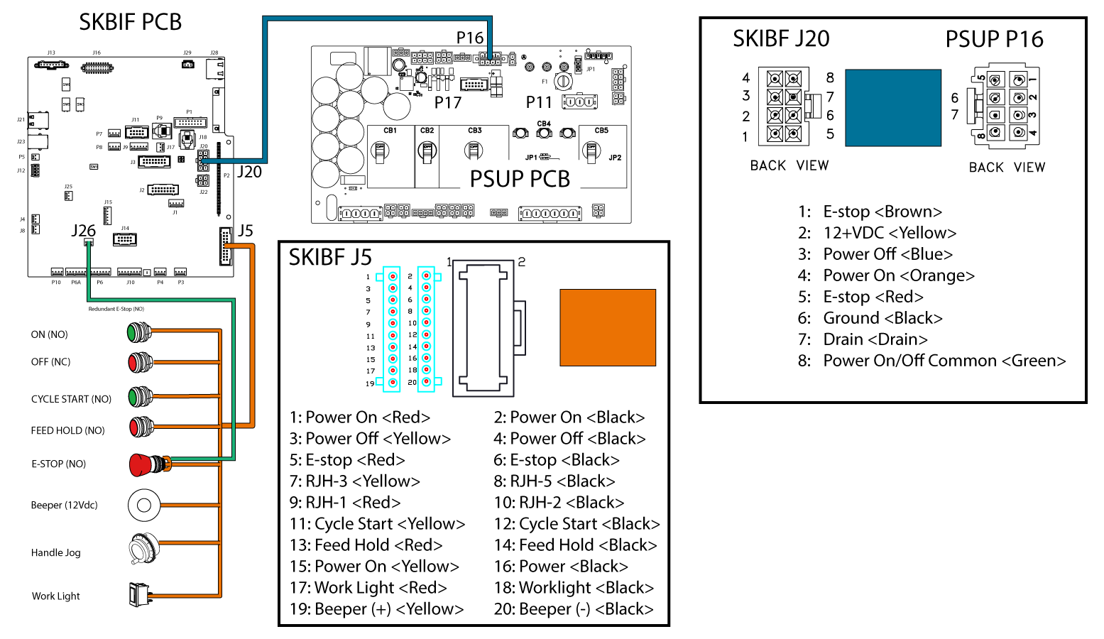

本文档将向您展示如何对使用下一代控制器的机床上的电源开/关电路和主变压器进行故障排除。

Power On/Off Circuit
Electrical Wiring for Haas Machines

Electrical Diagrams
机器电源开/关图
PSUP (P16) 到 SKIBF (J20) / SKIBF (J5) 详细图
PSUP (P17) 到 I/O PCB (P56) 详细图
T5 到 PSUP (P13) / K1 到 PSUP (P12) 详细图
