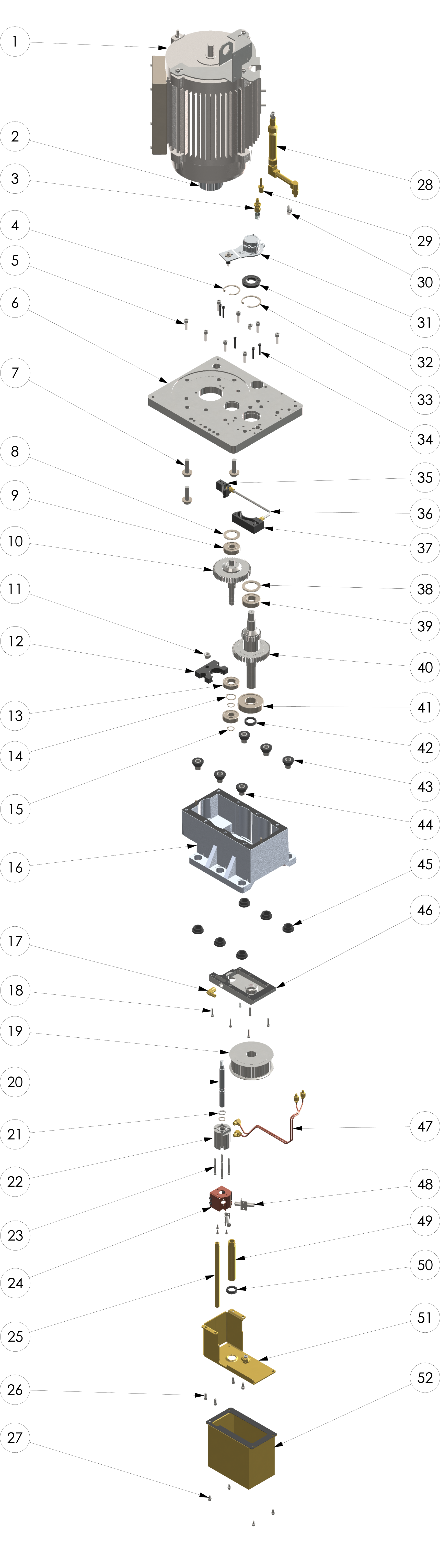

Exploded View 40T
  1. ДВИГУН ШПИНДЕЛЯ 10 К. С. LINCOLN
  2. РЕДУКТОР, ДІАМ КРОК ЗАЧЕПЛ 16, 40 ЗУБЦІВ 2,05"
  3. ФІТИНГ JIC-5-F X -5 ШЛАНГ STR
  4. СТОПОРНЕ КІЛЬЦЕ 1,875 ВНУТР ОСН
  5. Гвинти з головкою під торцевий ключ (SHCS) 5/16-18 X 1
  6. ВЕРХНЯ ПЛАСТИНА РЕДУКТОРА 16DP-65T
  7. БОЛТИ HHB 1/2-13 X 1 3/4 КЛ МІЦН 8 Б/ПОКР
  8. ШАЙБА БЕЛЬВІЛЯ ВД 1,206 Х ЗД 1,831 Х 0,059
  9. ПІДШИПНИК M17-47-14 ОЛИВА
  10. БЛОК ПРИВОДНОЇ шестерні РЕДУКТОРА В блоці 16DP65T
  11. ГАЙКА 7/16-20, СТОПОРНА
  12. ВИЛКА ПЕРЕМ ПЕРЕДАЧ РЕДУКТОР з конусом 40
  13. ПІДШИПНИК M25-47-12
  14. СТОПОРНЕ КІЛЬЦЕ 1,000 ЗОВН ОСН
  15. СТОПОРНЕ КІЛЬЦЕ 0,669 ЗОВН ОСН
  16. КОРПУС РЕДУКТОРА ОБРОБ
  17. ШЛАНГ ФІТИНГУ BARB3/8 NPT1/4M 90 ЛАТУНЬ
  18. Гвинти з головкою під торцевий ключ (SHCS) 10-32 X 7/8
  19. ЗУБЧАСТЕ КОЛЕСО
  20. ПАЗ ПЕРЕМИКАННЯ ПЕРЕДАЧ
  21. УШІЛЬН КІЛЬЦЕ ХРЕСТ ПЕРЕРІЗ Q4-114 ВІТОНОВЕ НЕ ДЛЯ ПРОДАЖУ
  22. КОРПУС МЕХАНІЗМУ ПЕРЕМИК
  23. Гвинти з головкою під торцевий ключ (SHCS) 10-32 X 2
  24. МОНТАЖ КРОНШТЕЙН ДЛЯ ВИМИК з конусом 40
  25. УЛОВ ТРУБКА СУХ ВІДСТІЙ
  26. Гвинти з головкою під торцевий ключ (SHCS) 1/4-20 X 1/2 ЦИНК
  27. ГВИНТ З ГОЛОВКОЮ ПІД ТОРЦЕВИЙ КЛЮЧ 10-32 X 3/8 З ПЛОСКОЮ ШАЙБОЮ ВД 0,37-
  28. НІПЕЛЬ 1/2 NPT X 4 1/2 ЛАТУНЬ
  29. ШЛАНГ ФІТИНГУ BARB1/4 NPT1/4M STR ЛАТУНЬ
  30. ФІТИНГ PC1/4F NPT1/8M 90 SІТВ
  31. ПРУЖИННА ОПОРА ЕНКОДЕРА
  32. S-ущільнювач ВД 26MM X ЗД 52MM X 8MM
  33. СТОПОРНЕ КІЛЬЦЕ 2,047 ВНУТР ОСН
  34. ГВИНТ З ГОЛОВКОЮ ПІД ТОРЦЕВИЙ КЛЮЧ 10-32 X 1 1/4
  35. ЗМАЩ МАГІСТРАЛЬ РЕДУКТОРА 16DP-40T
  36. З’ЄДН ТРУБКА ЗМАЩ МАГІСТРАЛІ РЕДУКТОРА
  37. ЗМАЩ МАГІСТРАЛЬ РЕДУКТОРА 16DP-32T
  38. ШАЙБА БЕЛЬВІЛЯ ВД 1,403 Х ЗД 2,028 Х 0,059
  39. ПІДШИПНИК M25-52-15 ОЛИВА
  40. БЛОК ВЕДУЧОЇ шестерні РЕДУКТОРА В блоці 16DP65T
  41. ПІДШИПНИК M30-72-19 ОЛИВА
  42. F УЩІЛЬНЮВАЧ 1,125 X 1,595 X 0,240 F
  43. ДЕМПФЕР КРУТ КОЛИВАНЬ ВЕРХНІЙ
  44. РОЗПІРКИ
  45. ДЕМПФЕР КРУТ КОЛИВАНЬ НИЖНІЙ
  46. ОЛИВОЗБІРНИЙ ПІДДОН
  47. ТРУБКА ВИЩОЇ ПЕРЕДАЧІ РЕДУКТОРА З 40-конусним-Co R0.438"
  48. ДАТЧИК НАБЛИЖЕННЯ
  49. ЗЛИВ ТРУБКА СУХ ВІДСТІЙ
  50. F-ущільнювач 0,875 X 1,345 X 0,350 F
  51. КРОНШТЕЙН СУХ ВІДСТІЙ
  52. СУХ ВІДСТІЙ
