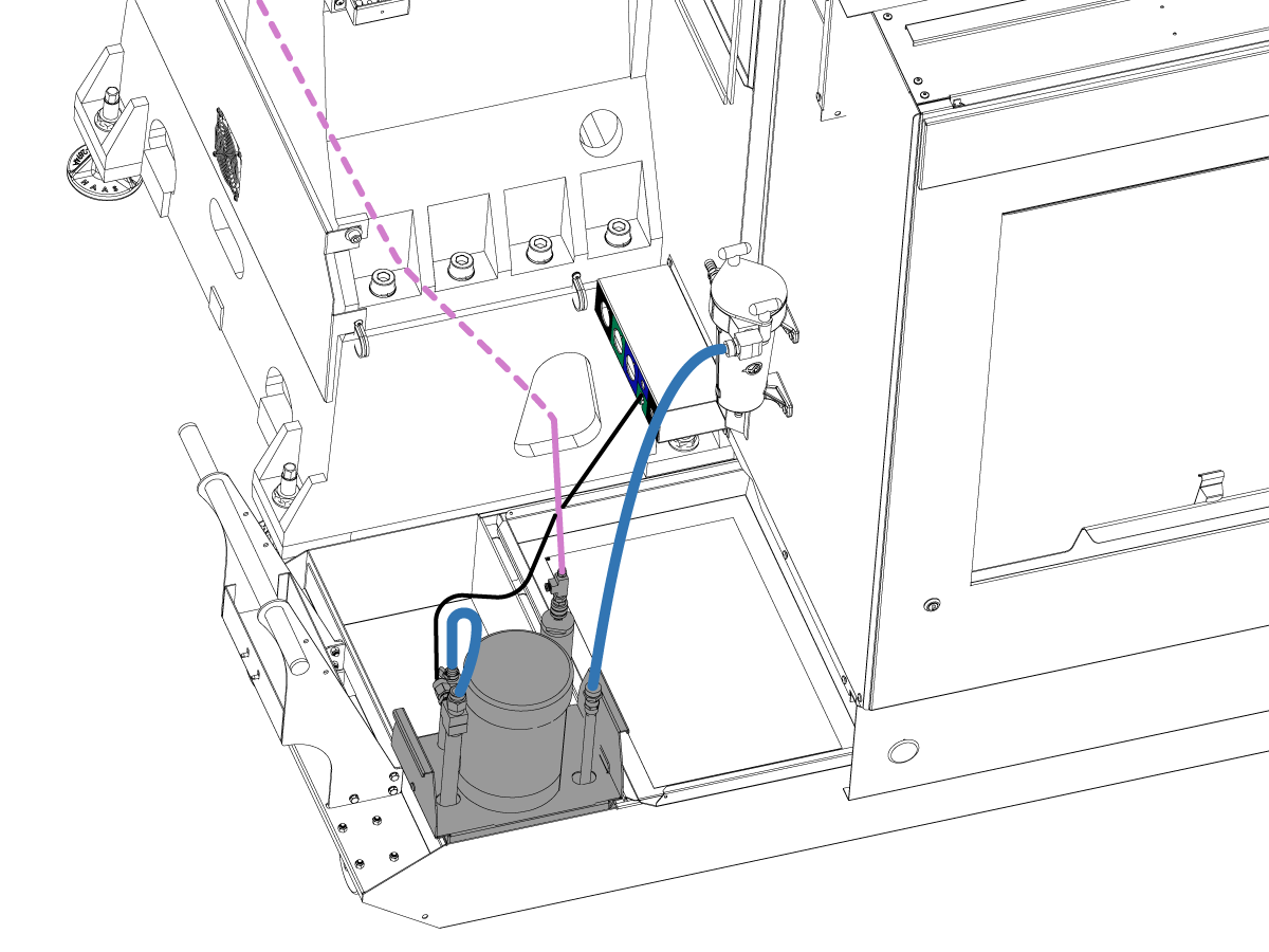

HPFC е опция, която заменя стандартната охлаждаща течност. HPFC може да бъде сдвоена с машини за готовност за TSC и TSC, но не може да бъде сдвоена с VFD.
През последните години Haas Automation направи актуализации на дизайна на HPFC. За да установите с кое поколение работите, потърсете следните ключови идентифициращи функции по-долу.
1-во поколение [A]:
  • Охлаждаща течност тече през маркуча [1], заобиколен от пружина [2]
2-ро поколение [B]:
  • Охлаждаща течност тече през PVC тръби [3] без пружина

О-пръстенът във отливката на филтъра се избутва навън, което води до изтичане или пръскане на охлаждаща течност от горния капак Капакът на филтъра не е поставен обратно при монтиране/надстройване към HPFC Поставете обратно капака на филтъра, като спазвате раздела за смяна на капака на филтъра
Прекомерен шум от помпата за охлаждаща течност HPFC.   Дюзите за охлаждаща течност са затворени. Уверете се, че всички клапани на охлаждащата течност са отворени. Ако не, HPFC може да бъде шумен при нормални условия. Измерете шума с DB мултиметър в: предната част на машина, когато плъзгате вратите отворени/затворени и задната част на машина на 3 фута от помпата.
Ниско ниво на охлаждащата течност.  Проверете нивата на охлаждаща течност и допълнете, ако е необходимо.
Има проблем с подравняването, тъй като  помпата не е поставена правилно. Разхлабете и затегнете отново опорите, поддържащи помпата. Вижте раздела за Подравняване на опорите по-долу за повече информация.
Разминаване на съединителя на зъбната помпа Поръчайте комплект 93-4195 Комплект за преобразуване на съединителна помпа за зъбна предавка за охлаждаща течност. Вижте Съединител на главата на помпата - Подмяна на гъвкав присъединителен куплунг Ако шумът продължава, сменете главата на помпата.
Нисък дебит на охлаждаща течност, помпата кавитира (кавитацията звучи като стържене на едри парчета в главата на помпата или смукателен звук) или издава друг силен шум.
Само за 1-во поколение: Когато помпата работи, маркучът за засмукване може да се прегъне.  Подменете маркуча за засмукване с нов такъв с пружина.
Разминаване на съединителя на зъбната помпа Поръчайте комплект  93-4195 за преобразуване на съединителна помпа за зъбна предавка за охлаждаща течност  .Следвайте процедурата за свързване наглавата на помпата – Подмяна на гъвкав присъединителен куплунг  .
Наблюдава се загуба на налягане Винтът за регулация за освобождаване на налягането може да е изпаднал Поставете отново винта за регулация като добавите и син Loctite. Вижте раздел Регулиране на изпускане на налягането относно правилното поставяне на винта за регулация.
Само за 2-ро поколение: PVC водопроводът е неизправен. Сглобете отново водопровода. Ако водопроводът има проблеми с оставането непокътнат, използвайте PVC лепило от всеки магазин за оборудване, за да не се разкача водопроводната система.
HPFC помпите, изпратени от юли до декември 2020 г., губят функционалността си след софтуерна надстройка. Помпата HPFC трябва да бъде надградена, за да съответства на настоящите произвеждани HPFC помпи. Поръчайте комплект 93-1000705 STD ДО HPFC КОМПЛЕКТ ЗА ИНСТАЛАЦИЯ НА МЯСТО НА ВСИЧКИ МАШИНИ, следвайте процедурата за охлаждаща течност с високо налягане (HPFC) - монтаж.
Няма поток на охлаждаща течност или двигателят на помпата работи назад. Неправилно регулиране на фазата на захранването - моторът на помпата работи в обратна посока. Проверете показателите за регулирането на фазата и сменете входящите захранващи кабели, ако е необходимо.
Системата 230V не се включва и червеният светодиод на платката на задвижването на мотора е изключен.  Мостът на платката на задвижването на мотора е неправилно разположен или дефектен.  Уверете се, че PCB на задвижването на мотора има монтиран мост на P3 между щифтове 1 и 2 (долните два щифта).
Няма 12V входна мощност.  Уверете се, че входната мощност 12V е свързана към P2 на платката на задвижването на мотора.
Маркучът за охлаждаща течност на машината изтича при фитингите или маркучът изскача от фитингите. Само за 1-во поколение: 5/8" скоба за маркуч PN: 59-1524 ,монтирана на маркуча за охлаждаща течност, е извънгабаритна и не затяга маркуча правилно. Сменете извънгабаритната скоба за маркуч с PN: 59-2107СКОБА ЗА МАРКУЧ EAR 20.1 - 23.3 MM. Използвайте Инструмент за кримпване, за да закрепите новата скоба за маркуч.
