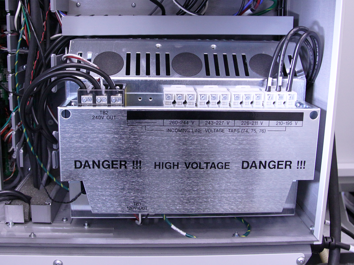

Incorrect Input Power-Phasing
PCB za napajanje ima fazno detektor z neonskimi indikatorji na zgornjem sredinskem delu plošče. Prepričajte se, da je električna energija pravilno fazna:
  • Zelena luč: Prihodna moč pravilno fazirana.
  • Oranžna svetloba: Prihodna moč je napačno fazna.
  • Obe luči: Manjka faza (v sistemu je ohlapen kabel).
Če napajanje ni pravilno:
Nastavite glavno stikalo na stroju v položaj IZKLJUČENO.
Zaklenite glavno stikalo. Uporabite odobreno ključavnico z odobreno varnostno nalepko.
Zamenjajte napajalne kable št. 74 in št. 75 na glavnem transformatorju.
