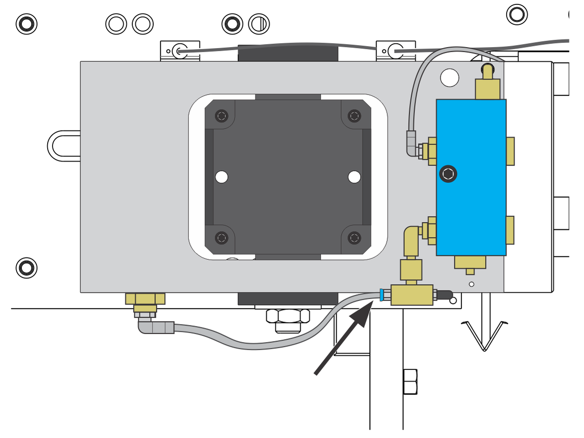

ST/SL Lathe - C Axis - Grid Offset - Adjustment
Odstraňte panely uzavření v pořadí, v jakém jsou uvedeny.
Odpojte přívod vzduchu [1] k bloku ovládacího mechanismu na ose C.
Instalujte regulátor vzduchu a uzavírací ventil na přívodní hadici přívodu vzduchu.
Poznámka: Tento nástroj bude nutné získat.
Připojte přívod vzduchu a nastavte regulátor na 85 PSI.
Vložte klíč USB Service a přejděte do servisního režimu.
Přejděte na záložku Nastavení
  • Nastavte216 Vypnutí serva a hydraulikyna 5000 sekund.
Přejděte na kartu Parameters > Factory
  • Nastavte 4.082 SPINDLE ORIENT OFFSET na 30.085 Ofset orientace vřetena (jednotky SI) na 0

Poznámka: Ujistěte se, že osa C NENÍ zapojena a zuby převodu se nebudou dotýkat.
umístí vřeteno do patřičné polohy;

Otevřete uzavírací ventil, abyste zapadla blok pohonu.
6
Převody osy C se musí správně zapojit. K zobrazení převodových stupňů použijte inspekční zrcátko. Nepohybujte ozubeným kolem osy C více než o jeden zub. Otáčejte diskovým převodem osy C, dokud se nezarovnají převody.

Uvolněte vzduch z bloku ovládacího mechanismu.
9
Odstraňte regulátor vzduchu a uzavírací ventil z přívodu vzduchu pro ovládací mechanismus.
Připojte vzduchovou trubici k bloku ovládacího mechanismu pro osu C.
10
Nyní, když je nastaven posun vřetene, stiskněte [RESET] a aktivujte osu C stisknutím [C] , poté  [HANDLE JOG].
Osa by se měla hladce zapojit a odstrčit držák.
V případě, že zuby nejsou mřížkové, proceduru znovu spusťte.
