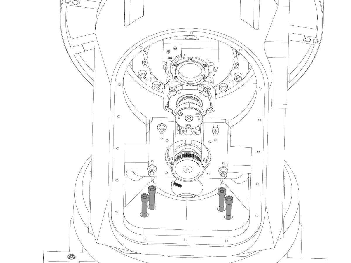

Deaktivujte osu C změnou parametru 7.004 na 1.
Odstraňte spodní kryt z osy C. Poté odpojte vodiče servomotoru osy C a měřítka.
Vyšroubujte 4 šrouby, které upevňují tělo osy C k talíři osy B. (Viz obrázek)
Demontujte tyto 4 šrouby.

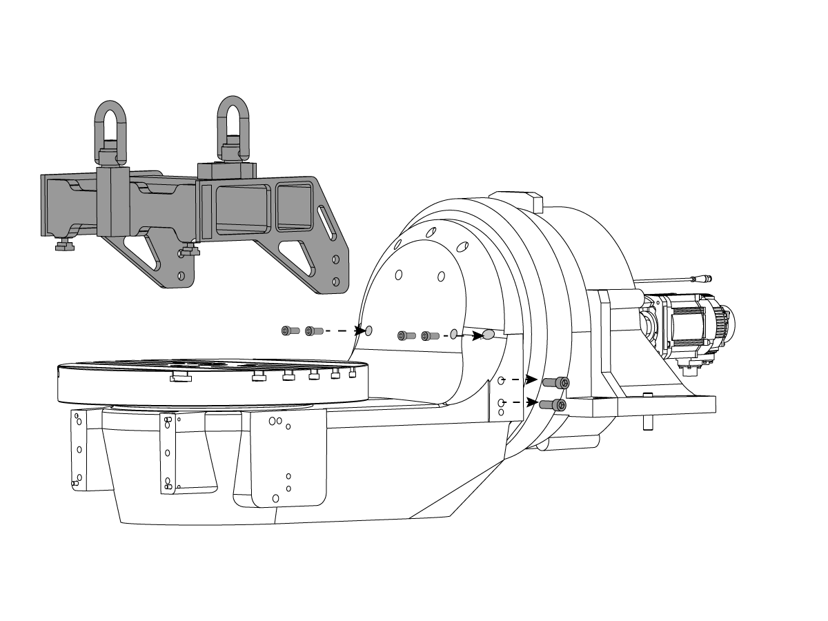

Nainstalujte zvedací pomůcku T-2194A.
6
Demontujte šrouby a klínové podložky opěry rámu A. Potom demontujte opěru rámu A.
7
Pomocí šroubu s okem instalovaného na T-2194A zvedněte osu C pomocí vysokozdvižného vozíku nebo jeřábu.
8

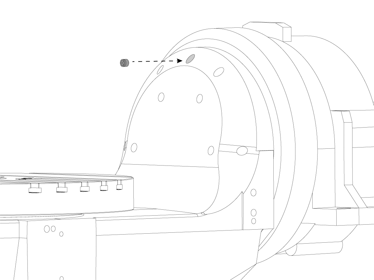

Demontujte zbývající šrouby, které upevňují tělo osy C k talíři osy B. (Viz obrázek)
9
Odstraňte ze stroje sestavu osy C.

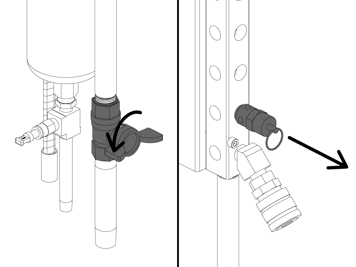

  • Uveďte osu B a C do výchozí polohy.
  • Stiskněte nouzové STOP tlačítko.
  • Otevřete panel mazání na straně stroje, kde je měnič nástroje.
  • Otočte kulovým ventilem, který je znázorněn, pro zastavení přívodu vzduchu do stroje.
    • Postranní části ventilu by měly být kolmé k trubce.
  • Odstraňte přebytečný tlak vzduchu ze stroje zatažením a přidržením kroužku na odvzdušňovacím ventilu, dokud nepřestane být slyšet unikání vzduchu.
  • Poznámka: Při prvním zatažení za kroužek se ozve rána. To je normální.
  • Pro přístup k sestavě brzdy osy B demontujte plechové panely na zadní straně skříně.

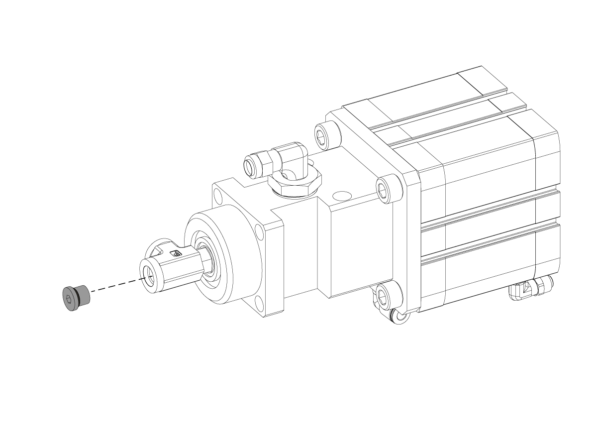

  • Najděte hydraulické vedení [1] a posilovače brzd osy B [2]
  • Odstraňte brzdové vedení z obou posilovačů osy B
Důležité: Pokud není přívod vzduchu odpojen a stroj není odvzdušněn před zahájením postupu, dojde k poškození brzdového kroužku.
  • Nainstalujte spojku samčího výčnělku pro o-kroužek 7/16"-20 (přípona -04) do posilovače, kde bylo odstraněno brzdové vedení.
