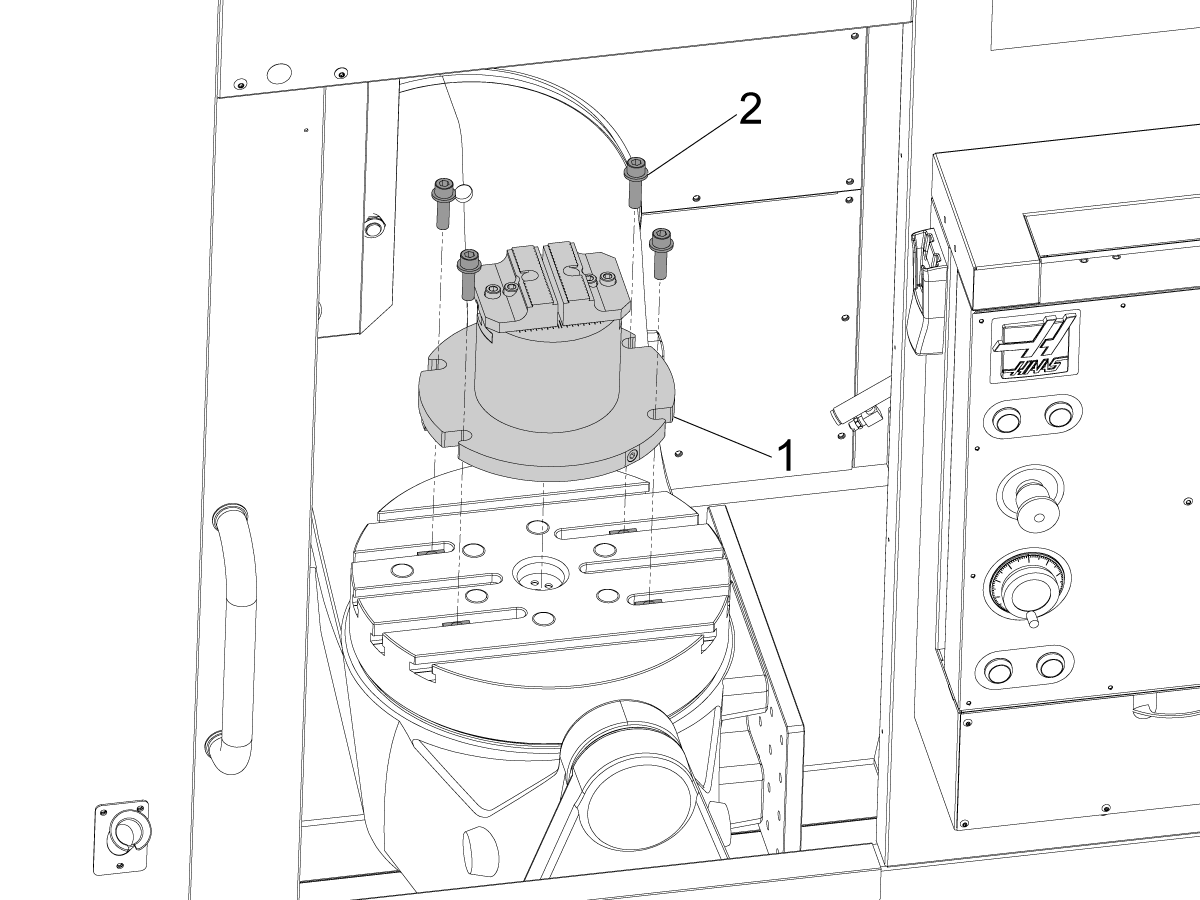

Denne procedure forklarer, hvordan man monterer den hydrauliske skruestik på UMC-serie maskiner.
Der henvises til proceduren hydraulisk emneholder til montering af HPU, hydraulisk manifold og de andre komponenter, der driver den hydrauliske skruestik.

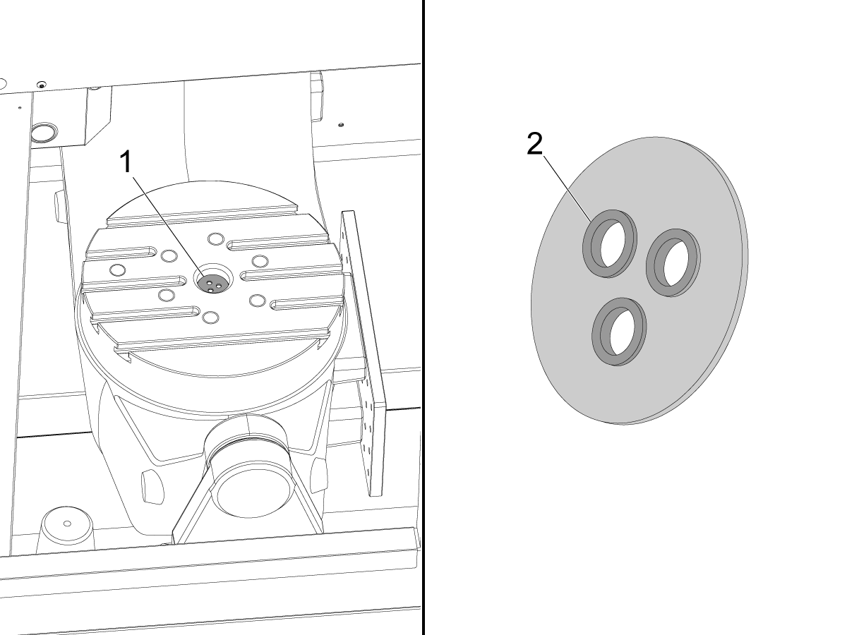

Dette afsnit er til hydrauliske skruestik med 2 monteringsblokke.
Blanke platter har en ingen bore zone [1] på  Ø 7,25 tommer og 1,75 tommer for brugerdefineret emneholder på disse platter.
Maskiner, der sælges med en blank platte, har også mulighed for at købe Haas hydraulisk skruestik.
For at installere skruestikken skal brugeren bore monteringshuller uden for ingen bore zonen [1].  Hjemme B & C-aksen og bore ved hjælp af hulmønsteret, der følger:
  • Haas hydraulisk skruestik: (2x) 1/2-13 huller ved 9 tommer (i midten) [2]

Installation
I den viste position er luftledningen det hul, der er angivet [2], skal du bruge bremseudluftningsadgangsporten [1] som reference.
Updated
Fjern boltene (3x), der fungerer som stik på koblingen [1].
Updated
Kontroller, at skruestikforseglingen [1] sidder korrekt. O-ringens side af forseglingen [2] skal vende mod UMC-rundbord.
Bemærk:  Forseglingen sidder kun i én retning. Placeringen af huller på koblingen er ikke lige langt, og forseglingen er lavet, så den passer til koblingens afstand.
Updated
Sæt C-aksen til dens hjemmeposition.
Rengør parringen overflade inde i midterboringen og på studsen af den hydrauliske skruestik for spåner og overskydende olie. Sørg også for, at skruerne og spændeskiverne er fjernet
For at montere skruestikken [1] skal du forsigtigt sætte skruestikken ind i udboringen, og sørg for at justere de hydrauliske huller inde i udboringen med de hydrauliske huller på skruestikken.
BEMÆRK: Koblingen på planet kan kun installeres i én retning.  De hydrauliske huller kan kun være orienteret på én måde, så sørg for at matche hullerne på koblingen med dem på stiften.
Brug SHCS og spændeskiven [2] til at bolte skruestikken til T-møtrikkerne i det hul, der er vist på billedet.
 Mens du placerer skruestikken, skal du sørge for, at justeringsblokken er i de midterste T-åbninger.
BEMÆRK: Rengør altid i midterhullet for spåner, før den hydrauliske skruestik installeres.
