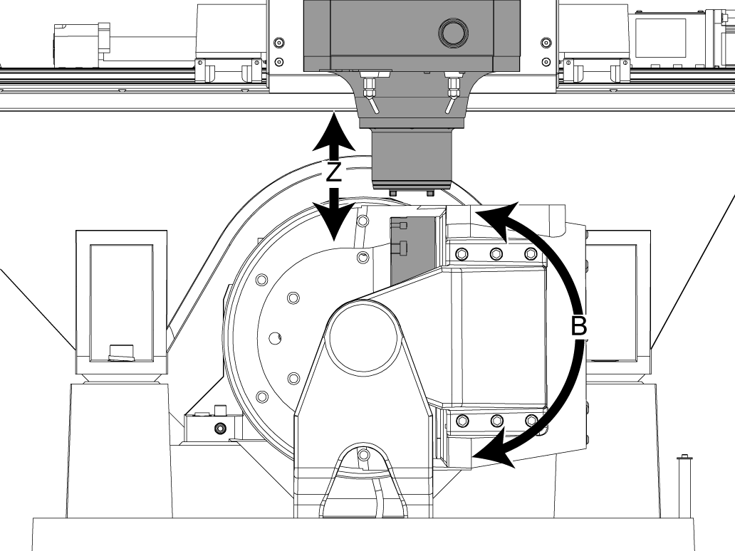

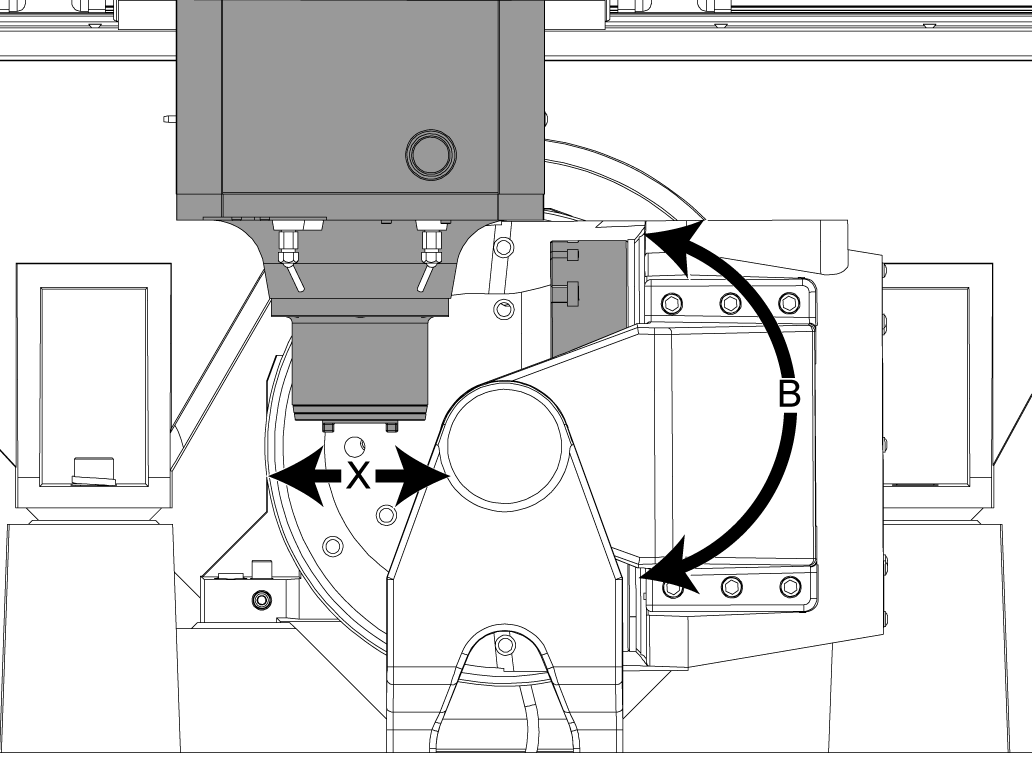

Set the B-Axis Work Offset
Hvis emneholderen eller arbejdsemnet kræver, at du justerer B-aksen for at opnå korrekt tilpasning for bearbejdning, skal du bruge denne procedure til at justere og registrere B-aksens arbejdsforskydning.
FORSIGTIG: Brug ikke en B-akses forskydning, hvis dit program bruger dynamiske arbejdsforskydninger (G254). B-aksens forskydningsværdi skal være nul.
Juster B-aksen, indtil arbejdsemnet er positioneret i den retning, der er etableret i programmet. Typisk vil topfladen af emneholderen eller af arbejdsemnet være perpendikulært med Z-aksen.
Gå til [OFFSET] >Arbejde. Rul til arbejdsforskydningens værdi, anvendt af programmet (G54 i dette eksempel).
Fremhæv værdien i kolonnen B-akse.  Tryk på [PART ZERO SET] for at registrere forskydningen.

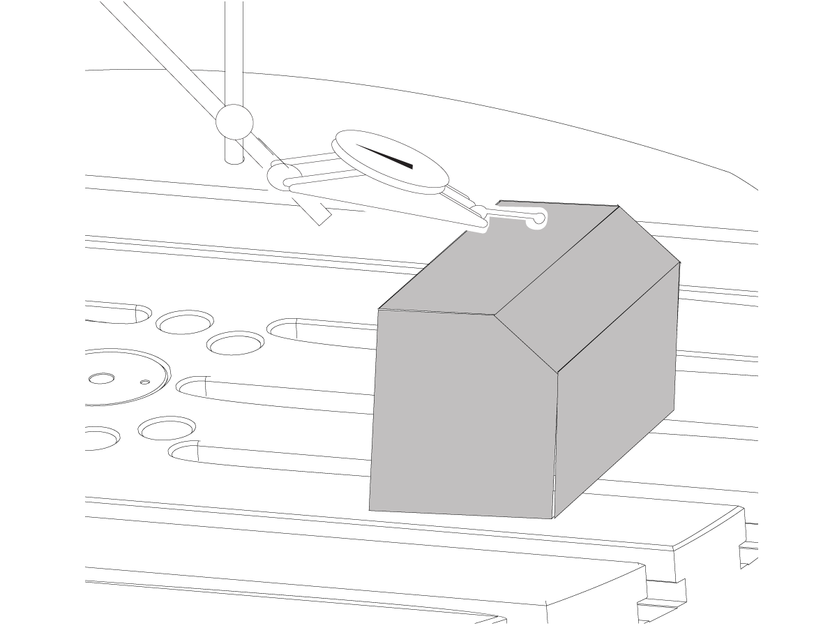

Set the C-Axis Work Offset
BEMÆRK: Hvis emneholderen eller arbejdsemnet kræver, at du justerer C-aksen for at opnå korrekt tilpasning for bearbejdning, skal du bruge den følgende procedure til at justere og registrere C-aksens arbejdsforskydning.
Indstilling af retning af arbejdsemne for C-akse
Placer arbejdsemnet på platten (emneholder ikke vist). Juster C-aksen, indtil arbejdsemnet er positioneret i den retning, der er etableret i programmet. Typisk er en referencefunktion på emneholderen eller arbejdsemnet parallel med X- eller Y-aksen.
Fremhæv værdien i kolonnen C-akse. Tryk på [PART ZERO SET] for at registrere forskydningen.

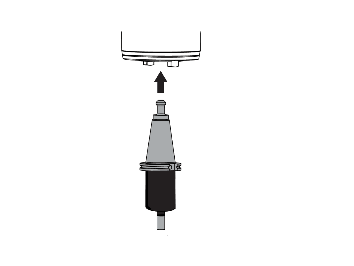

Isæt master-måleværktøjet, der er inkluderet med WIPS, i spindlen.

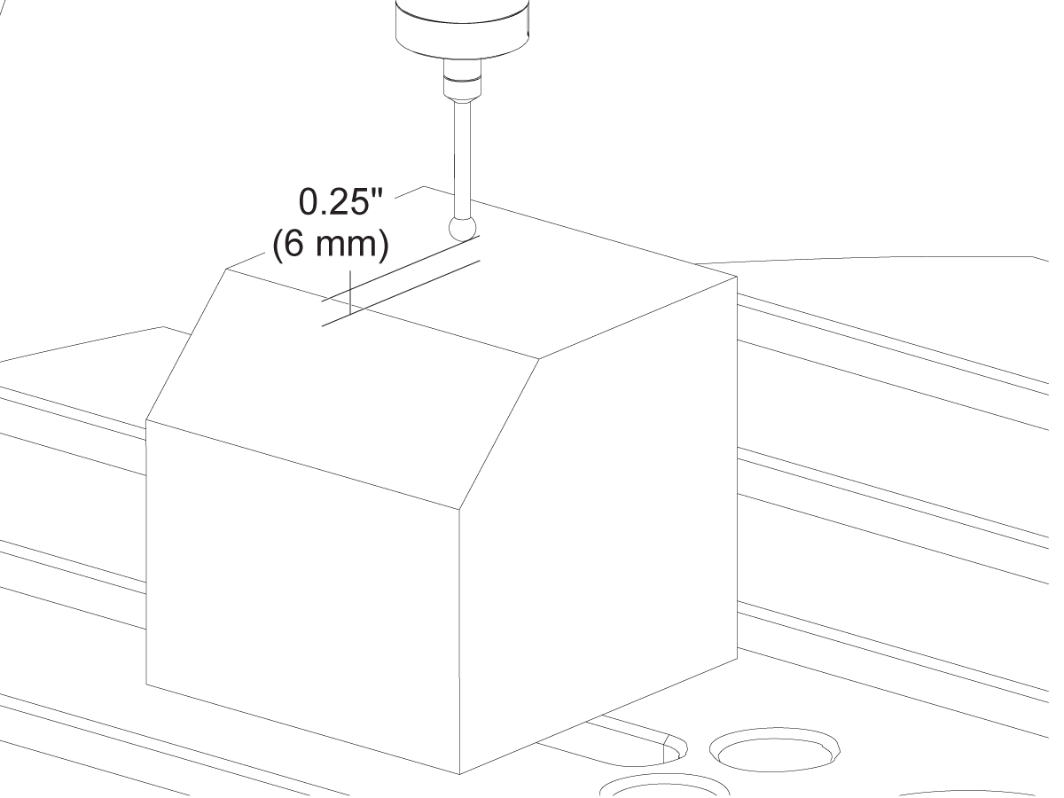

Indstil X- og Y-aksens forskydninger med standard WIPS-skabelonerne, som det måtte være nødvendigt. Se WIPS-vejledningen for flere oplysninger.
Placer nulpunktets probing-spids ca. 6 mm (0,25") over Z-aksens nulflade.

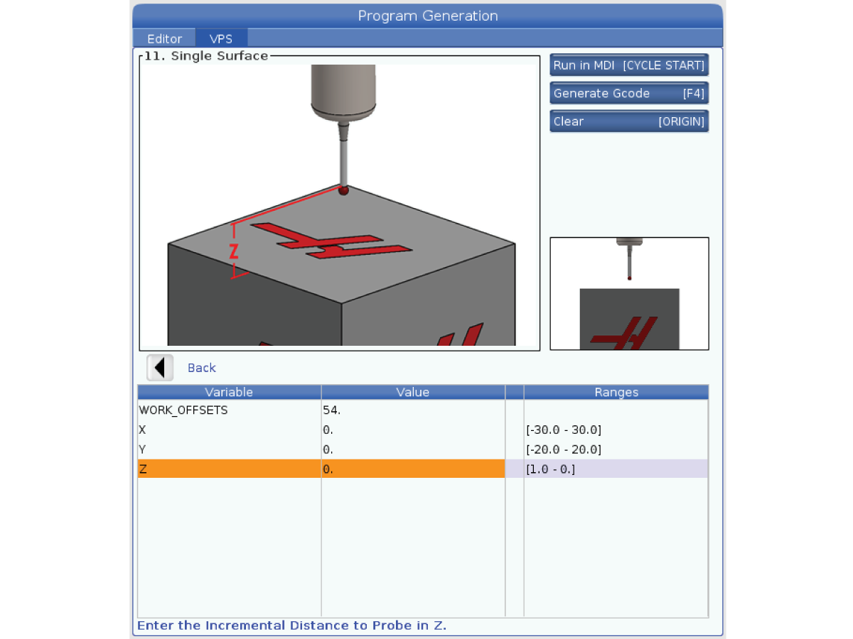

Gå til fanen FORSKYDNINGSARBEJDE. Rul til arbejdsforskydningens værdi, anvendt af programmet (G54 i dette eksempel).
Tryk på højre markørpil, indtil du når undermenuen Sondehandling.
Indtast 11 og tryk på ENTER for at tildele Sondehandling med enkelt overflade til forskydningen.
Tryk på EMNETS NULPUNKT for at gå til VPS.
Vælg Z-variablen.
Indtast -.5 (eller -12 hvis styringen er indstillet til metriske målinger) og tryk på ENTER.
Tryk på CYKLUSSTART. Sonden måler afstanden til toppen af emnet og registrerer værdien i Z-akse-kolonnen med arbejdsforskydning for G54.
