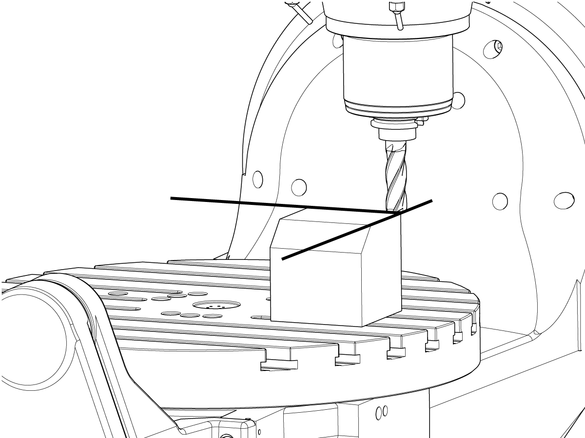

6.1 NASTAVITEV NIČELNIH TOČK OBDELOVANCA ZA OSI B IN C
Set the B-Axis Work Offset
Če se za vpenjalo za pritrditev obdelovanca ali za obdelovanec zahteva naravnava B-osi, da bo pravilno uravnana za obdelovanje, uporabite ta postopek za naravnavanje in zapisovanje ničelne točke obdelovanca na B-osi.
POZOR: Ne uporabljajte ničelnih točk na B osi, če vaš program uporablja Dinamične ničelne točke obdelovanca (G254). Vrednost začetne položajne točke na B osi mora biti ničla.

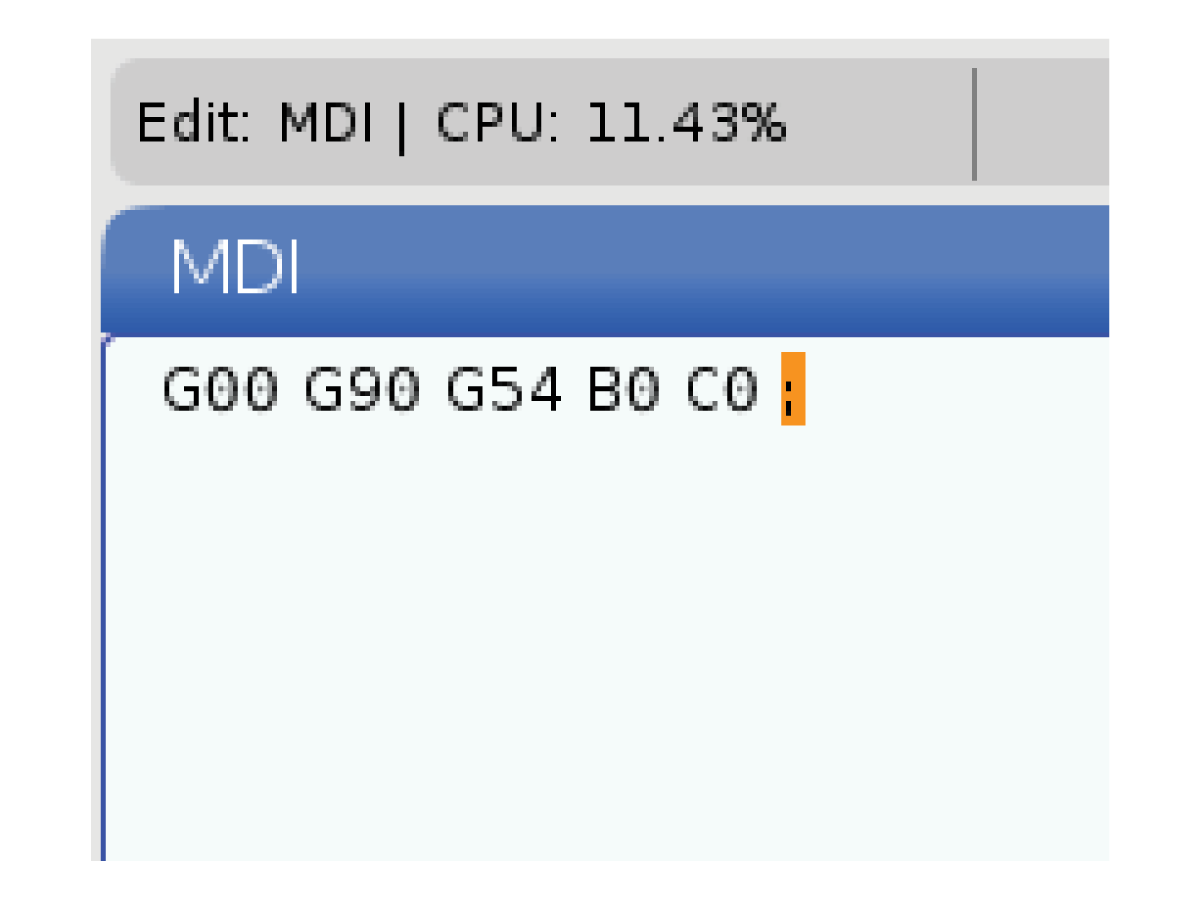

Naravnavajte B-os, dokler obdelovanec ni pozicioniran v enaki smeri, kot je določeno v programu. Običajno je zgornja površina vpenjala ali obdelovanca pravokotna na Z-os.

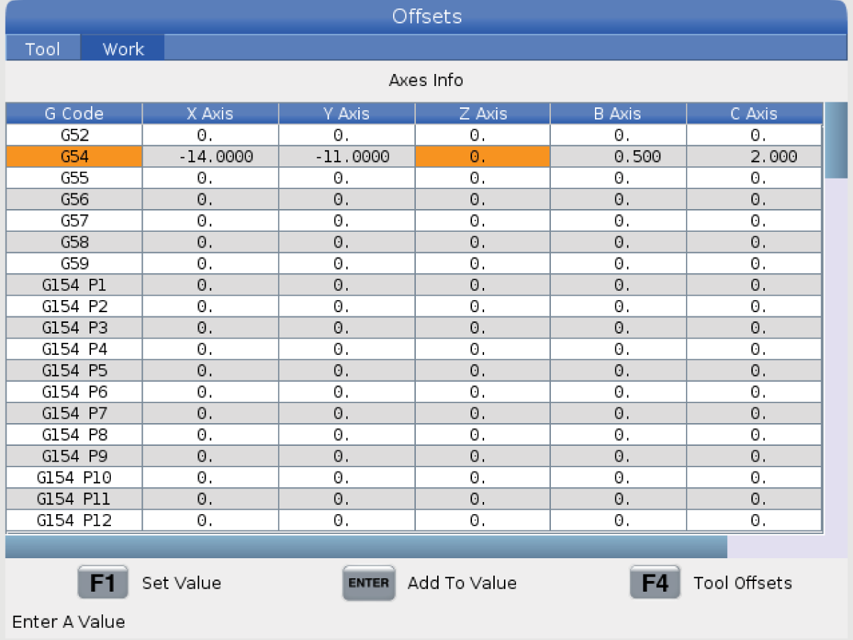

Pomaknite se v razdelek [OFFSET] >Obdelovanec. Pomaknite se do vrednosti ničelne točke obdelovanca, ki je uporabljena v programu (v tem primeru G54).
Označite vrednost v stolpcu B-osi. Pritisnite [PART ZERO SET] za zapisovanje ničelne točke.
Označite vrednost v stolpcu C-osi. Pritisnite [PART ZERO SET] za zapisovanje ničelne točke.
Izberite stolpec X-osi za ničelno koordinatno točko svojega obdelovanca in pritisnite [PART ZERO SET], da nastavite ničelni položaj na X-osi.
Pritisnite [PART ZERO SET] znova, da nastavite ničelni položaj na Y-osi.

Prepričajte se, da sta osi B in C v isti ničelni točki obdelovanca, nastavljeni prej. (G00 G90 G54 B0 C0).

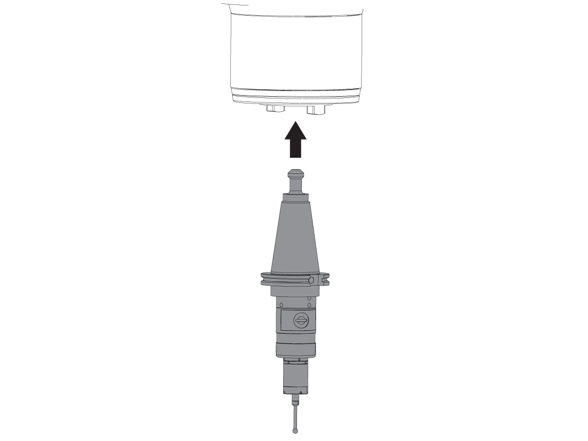

Set the X-, Y-, and Z-Axis Work Offsets with WIPS
Prepričajte se, da sta sonda za nastavitev orodja in sonda obdelovanca kalibrirani. Za postopek kalibriranja glejte Haas WIPS priročnik (96-10002).
V vreteno vstavite sondo obdelovanca.
Prepričajte se, da sta osi B in C v isti ničelni točki obdelovanca, nastavljeni prej. (G00 G90 G54 B0 C0). Glejte razdelka Nastavitev ničelne točke obdelovanca na B-osi in Nastavitev ničelne točke obdelovanca na C-osi, če te vrednosti niso pravilne.
