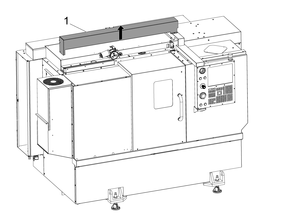

Lathe Setup
Fjern dækslet til den automatiske dør [1].
ST-20/25/30/35  & DS-20Y/25Y/30Y:
Til maskiner med kontaktbeslagshuller på tagpanelet. Monter kontaktbeslaget på det højre par huller[1] til ST-20/25 og det venstre par huller[2] til ST-30/35 & DS-30Y.
ST-20/25/30/35/30L/35L  & DS-20Y/25Y/30Y:
Til maskiner uden kontaktbeslagshuller på tagpanelet. Brug den medfølgende boreguide til at bore monteringshullerne til kontakten Venstre dør helt åben.
Placér boreskabelonen mod dørrullejusteringspladen med døren helt åben.
Bor de to Ø 3/16" (4,7 mm) monteringshuller gennem føringshullerne, der er markeret med to spor [1].
Brug de medfølgende selvskærende skruer til at installere kontaktpakken Dør helt åben og kontaktflaget Dør helt åben.
ST-30L/35L:
Brug den medfølgende boreguide til at bore monteringshullerne til kontakten Højre dør helt åben.
Placer boreskabelonen på øverste indkapsling og mod dørspors-beslaget.
Bor de to Ø 3/16" (4,7 mm) monteringshuller gennem føringshullerne, der er markeret ét sted [1].
Forbind Dør helt åben-kontakterne som mærket:
  • BLK til den øverste terminal [1].
  • RED til den midterste terminal [2].
Før kablet ind i kontrolkabinettet som vist på billedet.
Bemærk: Sørg for at installere det medfølgende magnetiske klip [3] og kabelklemmer [4] for at holde kablet fri for den bevægelige motor til autodør [5].
Hvis det er en maskine med en enkelt dør, tilslut den anden ende af kablet til SIO P27 RRI Input til åben dør.
Hvis det er en maskine med to døre, skal du tilslutte venstre dørkabel til SIO P27 RRI-døråbningsindgangen og højre dørkabel til SIO P72 RRI-døråbningsindgangen.
Installer dækslet til Auto lågen.

Lysgardin:
Hvis maskinen blev udstyret med lysgardin som ekstraudstyr, skal lysgardinet monteres. Følg proceduren herunder for montering:
Installation af lystæppe
