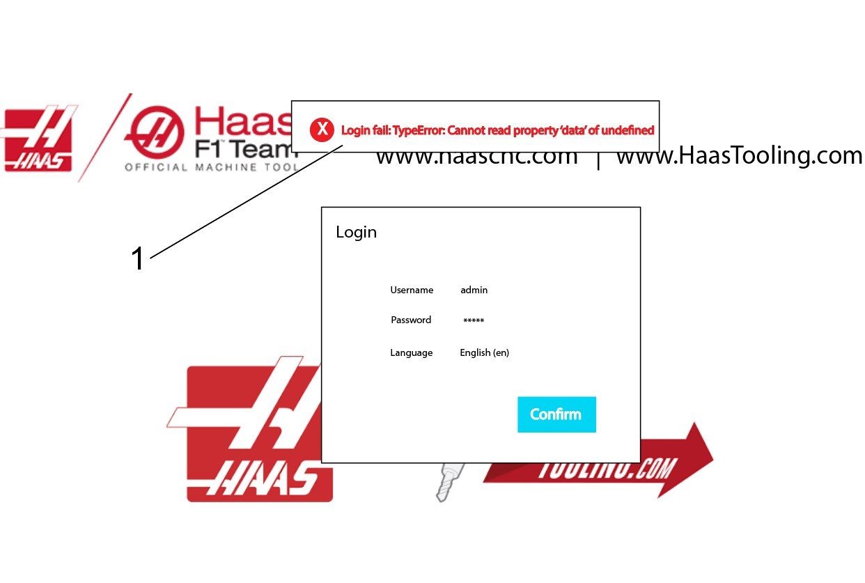

Fehler bei der Anmeldung am Programmier-Bedienpult
Bei der Anmeldung am Programmier-Bedienpult mit Benutzernamen und Passwort 'admin' verhindert eine Fehlermeldung die Anmeldung.
Die Fehlermeldung lautet[1]: Login Fail: TypeError: Die Eigenschaft 'data' von undefiniert kann nicht gelesen werden.
Informationen zum Löschen dieses Alarms finden Sie unter AD0765 – TypeError Wiederherstellung.

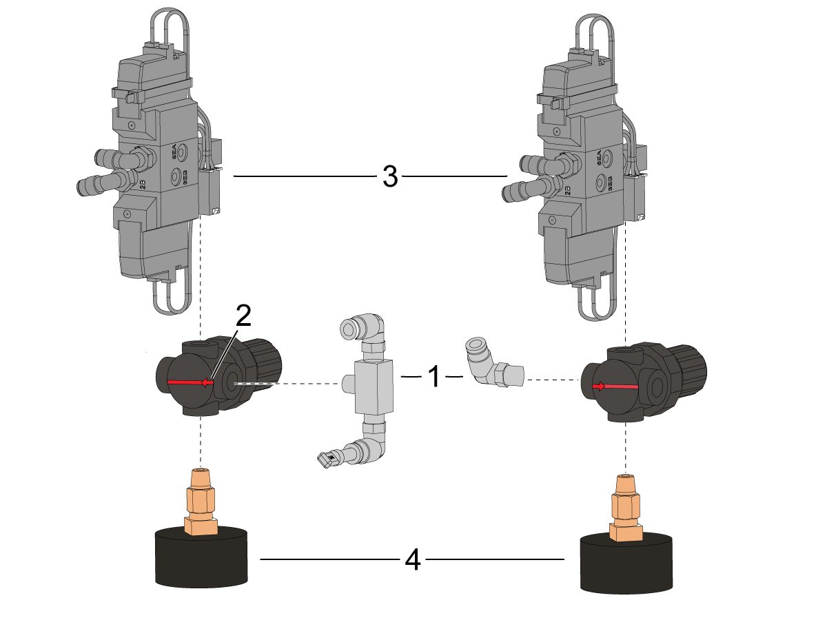

Cobot Dual Air Solenoid
Vergewissern Sie sich, dass die Cobot-Doppelluftmagnetventil-Baugruppe falsch konfiguriert ist, indem Sie überprüfen, ob der Magnetschalter [1] in den Reglereingang [2] eingebaut ist.
HINWEIS: Der Regler [2] ist mit einem Pfeil gekennzeichnet, der angibt, welcher Anschluss der Eingang ist.
Entfernen Sie das Messgerät [3] vom Regler.
Entfernen Sie den Reglerknopf vom Regler, um die gesamte Magnetschalterbaugruppe aus dem Gehäuse des Zweiluft-Magnetschalters zu entfernen.
Entfernen Sie die Eingangsluftverschraubung [4] vom Regler.
Entfernen Sie den Magnetschalter [1] vom Regler.
Ziehen Sie den Stecker des Reglers ab.
Drehen Sie den Regler um 90 Grad.
WICHTIG: Installieren Sie das Eingangsluftleitungsfitting [1] in den Reglereingang [2].
Bauen Sie den Magnetschalter [3] in den Regler ein.
Stecken Sie den Stecker in den Regler.
Befestigen Sie den Regler am Gehäuse des Doppelluftmagnetschalters.
Bauen Sie das Messgerät [4] in den Regler ein.

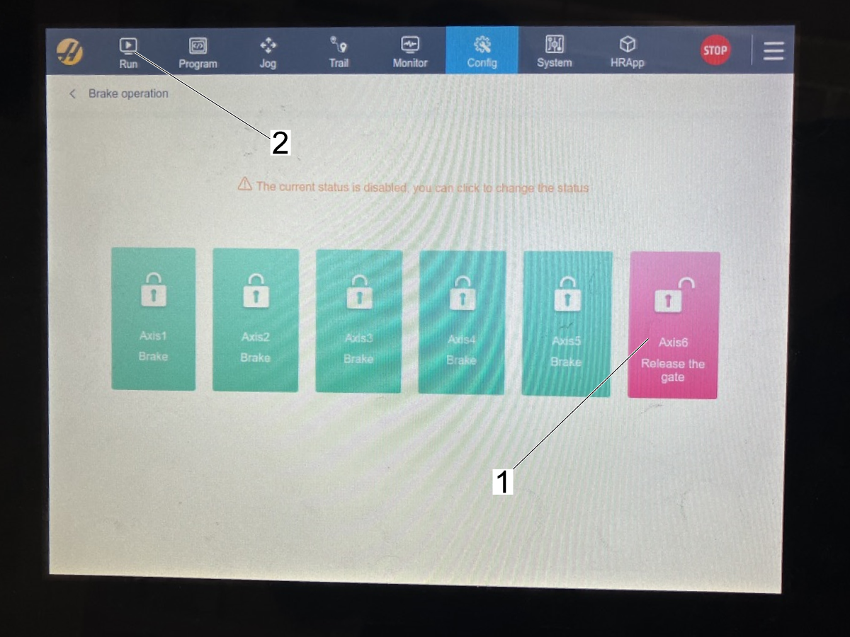

Cobot - Crash Recovery
Nach einem Absturz, bei dem der cobot einen Alarm auslöst, können Sie den cobot möglicherweise nicht sofort über das Programmier-Bedienpult aktivieren.
Wenn Sie den Cobot aktivieren und der LED-Ring um Gelenk 6 nicht hellgrün leuchtet, müssen Sie den Cobot physisch von Hindernissen befreien.
Vergewissern Sie sich, dass der Cobot in einem deaktivierten Zustand ist. Es wird die Meldung "deaktiviert" [1] angezeigt. Sie können den Roboter durch Drücken der Schaltfläche [Schließen] [2] in einen deaktivierten Zustand versetzen.
Navigieren Sie zum Fenster Bremsenbetrieb [2], indem Sie im oberen Fenster auf Konfig [1] drücken.
Sie können dann die Bremse an jedem Gelenkmotor deaktivieren, um den Roboter manuell zu bewegen.
Warnung: Wenn die Bremse deaktiviert ist, dreht sich das Gelenk entsprechend dem Gewicht des Roboters, den das Gelenk trägt.
Wichtig:Deaktivieren Sie die Bremse nach Möglichkeit nur an jeweils 1 Gelenk. Beginnen Sie mit den Gelenken, die am höchsten auf dem Arm liegen, zum Beispiel Gelenk 5 [2] oder Gelenk 6 [1].
Wenn Sie auf die grüne Bremstaste für eine Achse drücken, wird die Taste rot und entriegelt [1], wie im Bild gezeigt.
Wenn das Gelenk entriegelt ist, ziehen/drücken Sie am Gelenk, um es von Hand zu drehen, damit der Arm frei von Hindernissen ist.
Wenn Sie ein zweites Gelenk entriegeln müssen, verriegeln Sie das erste Gelenk, indem Sie auf den roten Knopf für das entriegelte Gelenk [1] drücken. Sobald es verriegelt ist, können Sie ein anderes Gelenk sicher entriegeln.
Wenn der Arm des Roboters frei ist, blockieren Sie alle Gelenkbremsen, gehen Sie zurück zum Lauffenster [2] und aktivieren Sie den Roboter.

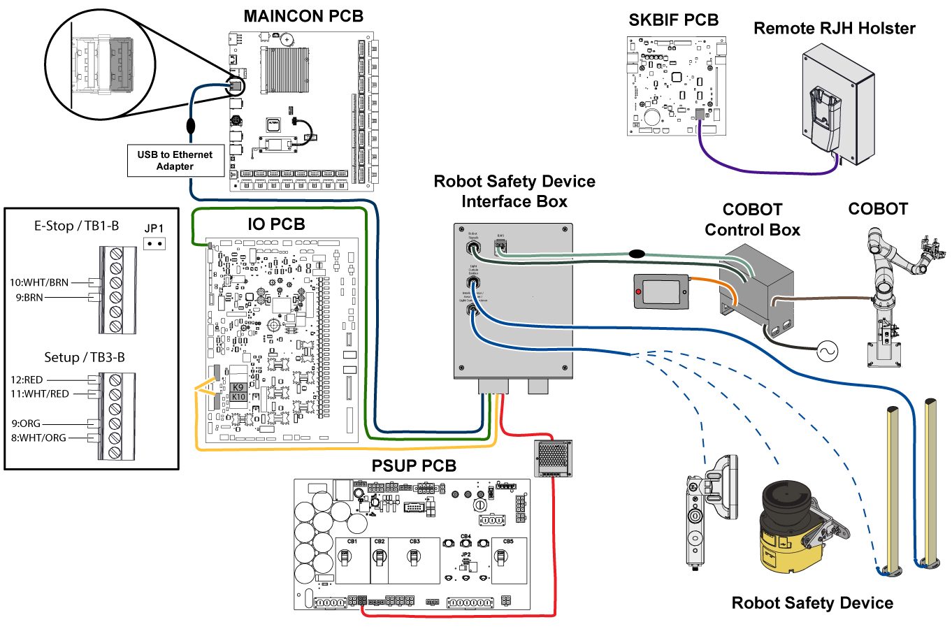

Electrical Diagrams
Anschlüsse der Schnittstelle-Box für die Sicherheitsvorrichtung des Roboters:
Anschlüsse der Cobot-Steuerungsbox:
