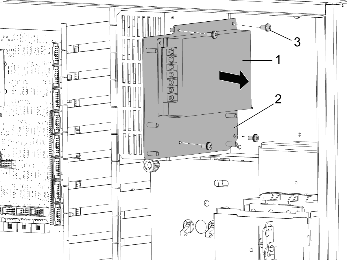

Bringen Sie den Hauptleistungsschalter in die [OFF] Position.
Entfernen Sie die Kabel, die an den DC Autodoor LVPS angeschlossen sind.
Hinweis: Achten Sie darauf, dass Sie die Position der Drähte vor der Entfernung notieren.
Entfernen Sie die (4) Schrauben [3] von der Montageplatte [2].
Entfernen Sie den DC Autodoor LVPS [1].

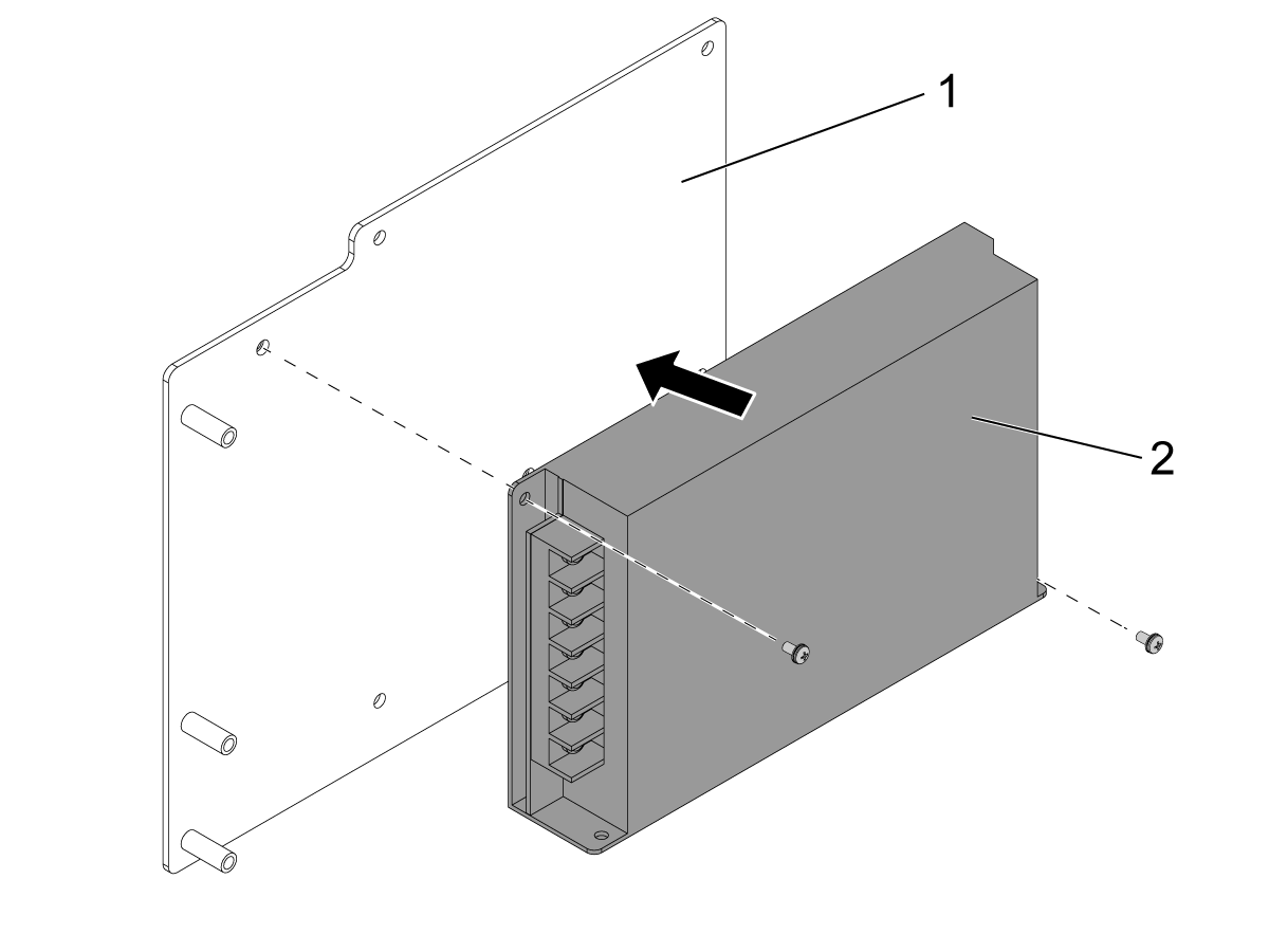

Installieren Sie den neuen LVPS [2] auf der im Bausatz enthaltenen Montageplatte [1].
Installieren Sie den DC Autodoor LVPS [1].
Schließen Sie die Drähte an den Anschlussblock des DC Autodoor LVPS an.
Hinweis: Stellen Sie sicher, dass Sie die Drähte an der richtigen Stelle installieren.
