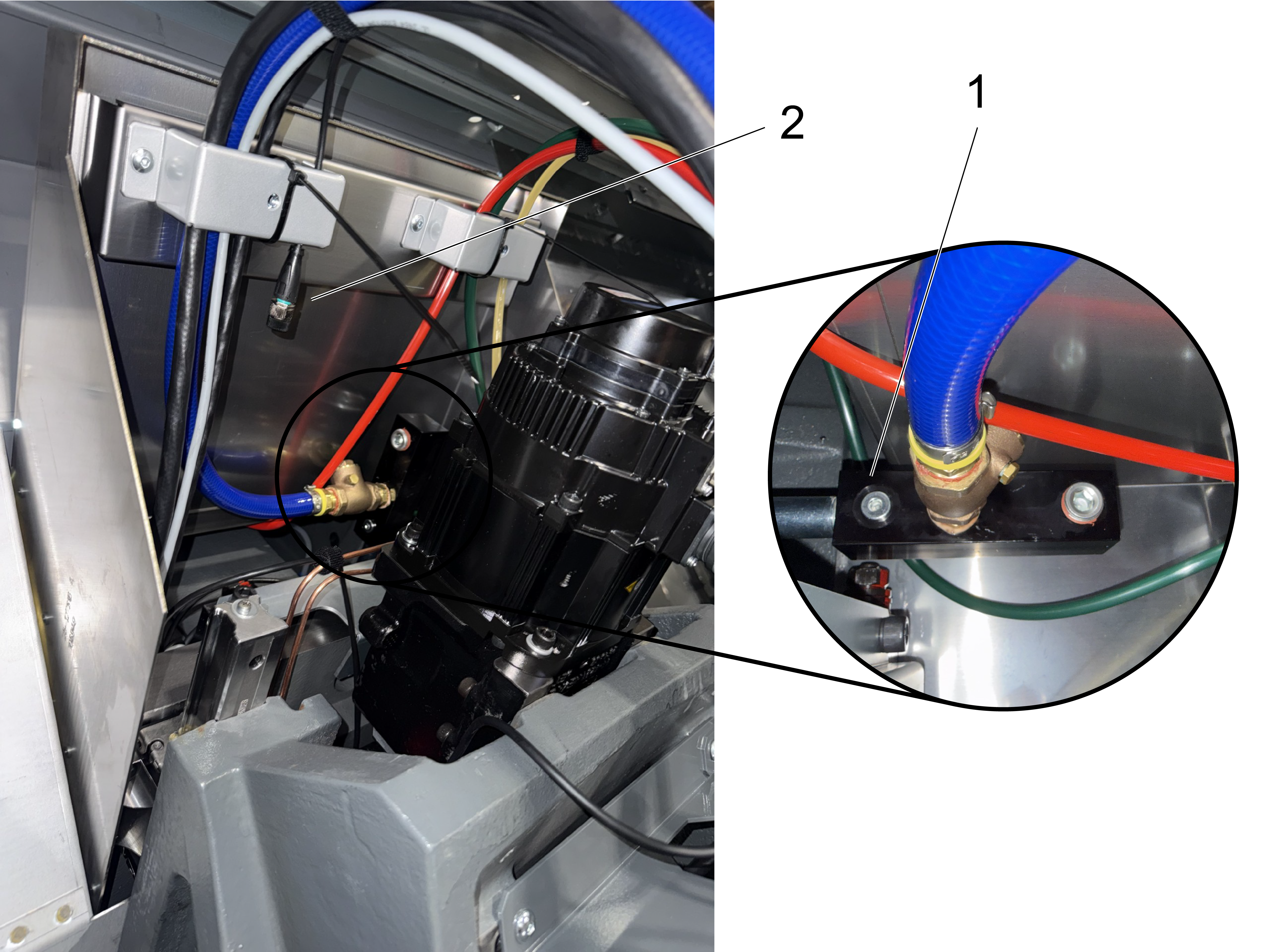

Entfernen Sie den Stopfen [1] neben dem Standard-Kühlmittelrückschlagventil.
Entfernen Sie den Stecker auf der Rückseite des Kühlmittelkrümmers.
Installieren Sie das HPC-Rückschlagventil und die Flare-Befestigung [2].
Montieren Sie den Kühlmitteldrucksensor auf der Rückseite des Kühlmittelverteilers.
Schließen Sie den Kühlmitteldruckanschluss M12 an den Sensor an [3].
Wichtig: Der installierte Kühlmittelschlauch [4] muss für 1000 PSI ausgelegt sein  wenn Sie sich nicht an den Kundendienst wenden.
