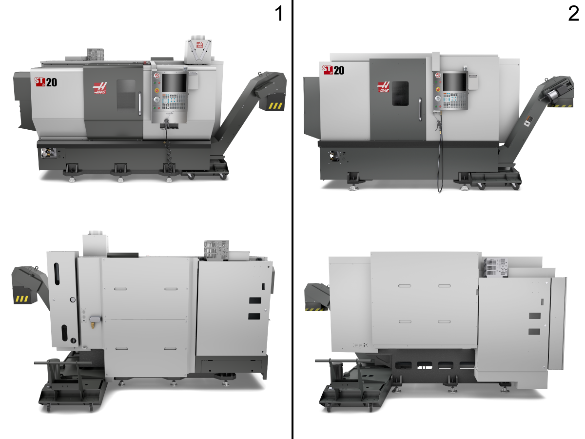

Este procedimiento le indica cómo instalar el HPC-300/1K kit de instalación de campo en un torno ST-20/25/30/30L/35/35L, DS-30 con el control de próxima generación (NGC).
Importante:  La ilustración muestra los dos tipos de modelos NGC ST:
  1. ST con puerta en ángulo (Sin reinicio)
  2. ST con puerta plana (Reiniciar).

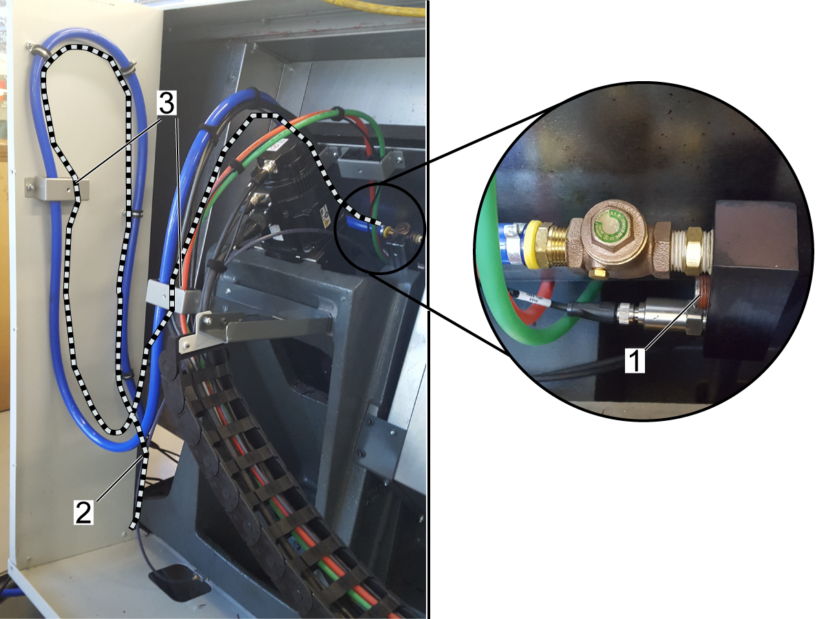

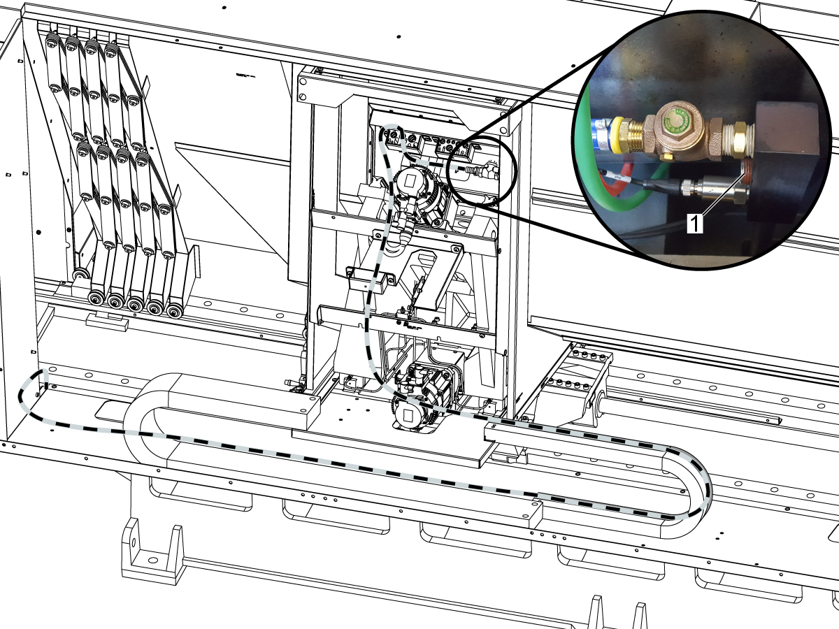

Retire el panel posterior.
Tienda los cables de extensión de HPC [1] y del sensor de vacío [2].
Conecte el cable de extensión de HPC a P1 en la PCB de accionamiento del motor de HPC [1].
Conecte el sensor de vacío a P28 en la PCB de E/S [2].
Retire los tapones de HPC del soporte del receptáculo de refrigerante.
Instale el extremo del receptáculo del cable en el soporte del receptáculo. Utilice el soporte de bloqueo de torsión y los tornillos [3].
Instale el cable del sensor de vacío en el soporte del receptáculo [4].
Retire el tapón [1] junto a la válvula de retención de refrigerante estándar.
Retire el tapón de la parte posterior del colector de refrigerante.
Instale la válvula de retención de HPC y el racor abocinado [2].
Instale el sensor de presión de refrigerante en la parte posterior del colector de refrigerante.
Conecte el conector de presión de refrigerante M12 al sensor [3].
Importante: La manguera de refrigerante [4] instalada debe estar clasificada para manejar 1000 PSI  si no se pone en contacto con el departamento de servicio.

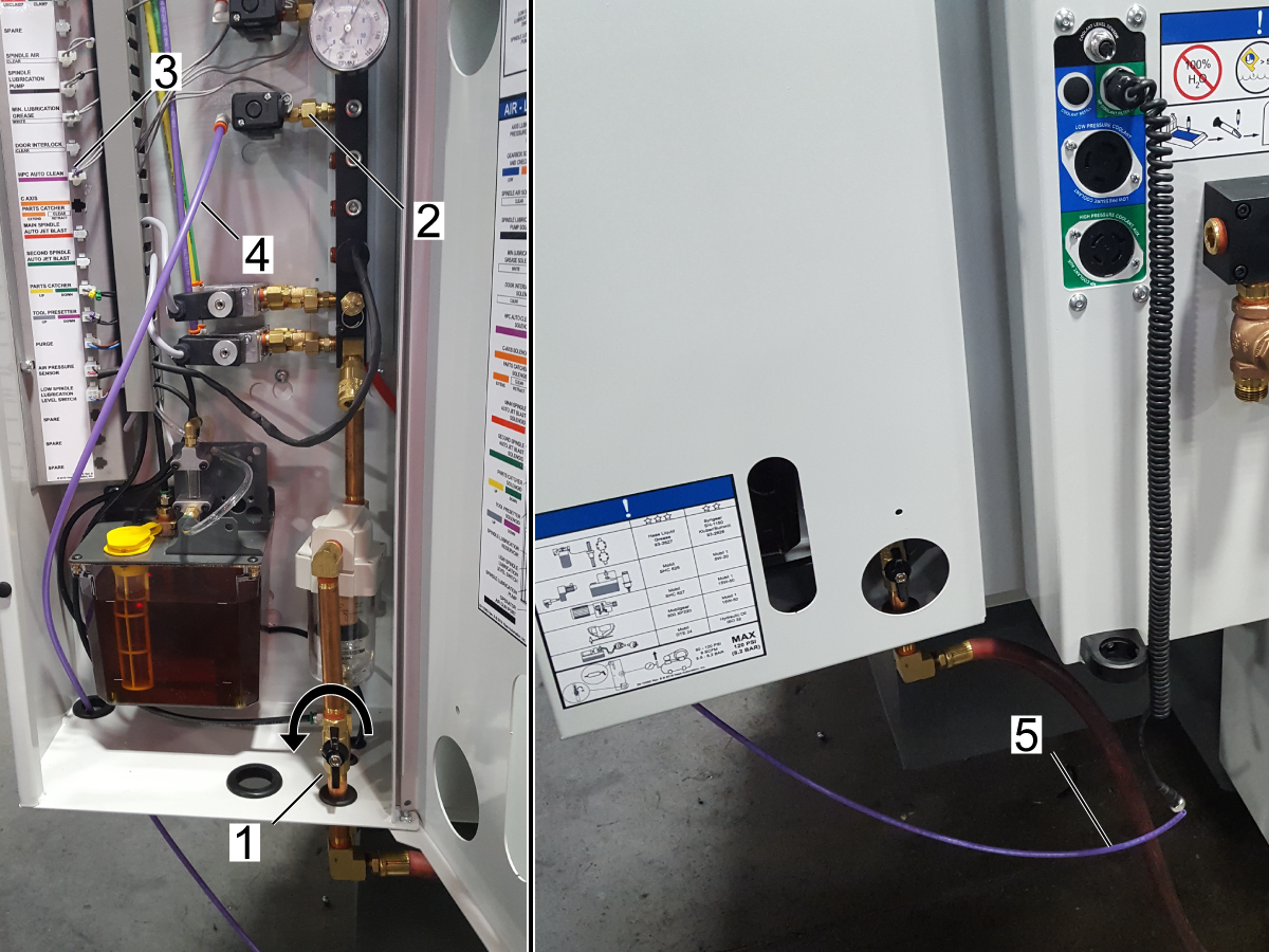

Apague el aire de la máquina. [1]
Retire el tapón del colector de aire. Instale el conjunto de solenoide [2].
Conecte el cable del solenoide [3] al conector etiquetado del panel de conectores."HPC Auto Clean".
Conecte la tubería púrpura [4] al solenoide de aire.
Recortar el tubo púrpura a la longitud correcta [5].

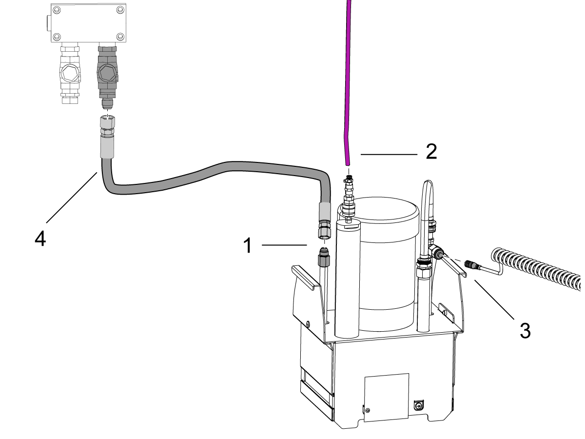

Instale la bomba HPC en el tanque de refrigerante.
Conecte la manguera de HPC [1] entre la válvula de retención de HPC y la bomba de HPC.
Conecte la manguera púrpura [2] al racor de aire.
Conecte el sensor de filtro HPC [3] a la bomba HPC.
ST-20/25/30/30L/35/35L With a Flat Door - HPC Installation
La siguiente sección se aplica a los siguientes kits:
  • 93-1000214 Kit de instalación en campo HPC-300 para ST-20/25/30/35 - (Puerta plana/reinicio)
  • 93-1000210 Kit de instalación en campo HPC-1K para ST-20/25/30/35 - (Puerta plana/reinicio)
  • 93-1000569 Kit de instalación en campo HPC-300 para ST-30L/35L - (Puerta plana/reinicio)
  • 93-1000568 Kit de instalación en campo HPC-1K para ST-30L/35L - (Puerta plana/reinicio)

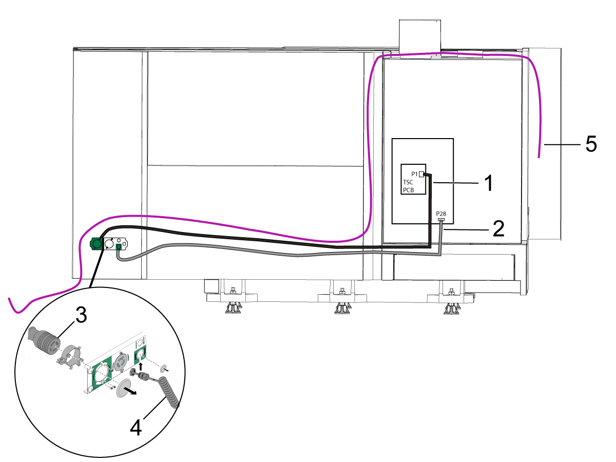

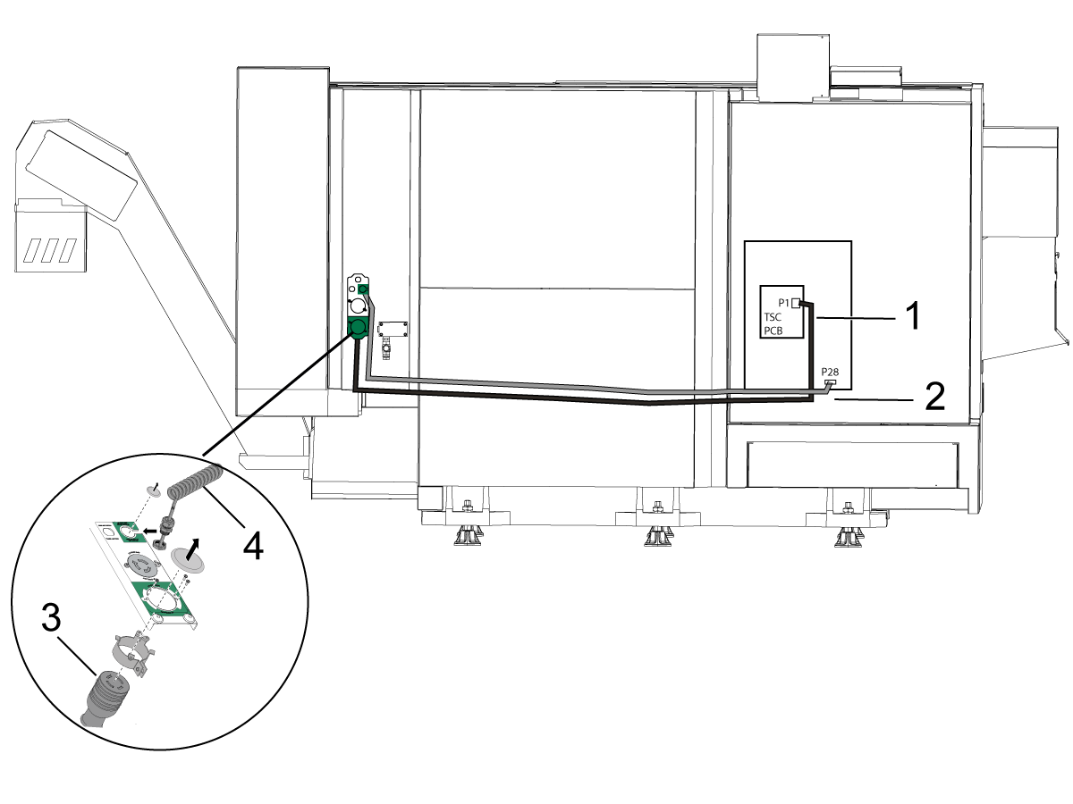

Retire el panel posterior y también el panel en la parte superior del armario eléctrico.
Tienda la manguera púrpura desde el panel de lubricante a la zona del depósito del refrigerante como se muestra [5].
Nota: Asegúrese de que la manguera esté lo suficientemente holgada en la manguera en este momento.

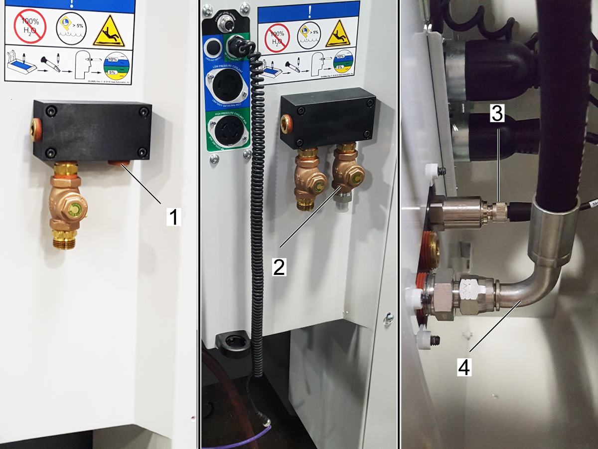

Apague el aire dirigido a la máquina. Monte el conjunto de solenoide [1].
Recorte la tubería púrpura a la longitud correcta. Conecte la tubería púrpura [3] al solenoide de aire.
Conecte el cable del solenoide [4] a la etiqueta del panel del conector "HPC Auto Clean".
Máquinas ST-20/25/30/35
Retire el tapón [1] del colector de refrigerante.
Instale la válvula de retención de la manguera de alta presión en el colector.
Tienda la manguera de alta presión a lo largo de la manguera de refrigerante [2].
Utilice los mismos soportes de manguera de la manguera de refrigerante [3].
Conecte la manguera HPC a la válvula de retención del colector.
Máquinas ST-30L/35L
Instale el portacables HPC a lo largo del portacables de refrigerante estándar.
Tienda la manguera HPC a través del portacables y a lo largo de la manguera del refrigerante.
