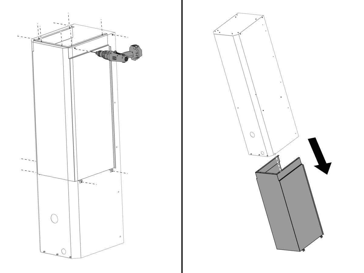

Die vor Juli 2019 hergestellten UMC-1000/SS-Maschinen verfügen über den Axiallüfter, um die heiße Luft aus dem Spindelkopf zu evakuieren. In einigen Fällen, in denen die Anwendung eine hohe Spindeldrehzahl über einen längeren Zeitraum erfordert, ist der Axialventilator nicht ausreichend, um die thermische Ausdehnung des Spindelkopfes zu verhindern.
Die 93-2978  SPINDELKÜHL-SERVICE-KIT ersetzt den Axialspindellüfter durch den Käfigläuferlüfter, um den Heißluftstrom aus dem Spindelkopf zu verbessern.

Bohren Sie an der Spindelkopfabdeckung die Nieten aus,  die die Innenverkleidung halten.
Entfernen Sie die Innenverkleidung von der Spindelkopfabdeckung.
Fügen Sie die Nieten wieder in die leeren Löcher ein.
Montieren Sie die Abdeckung des Spindelkopfs.
