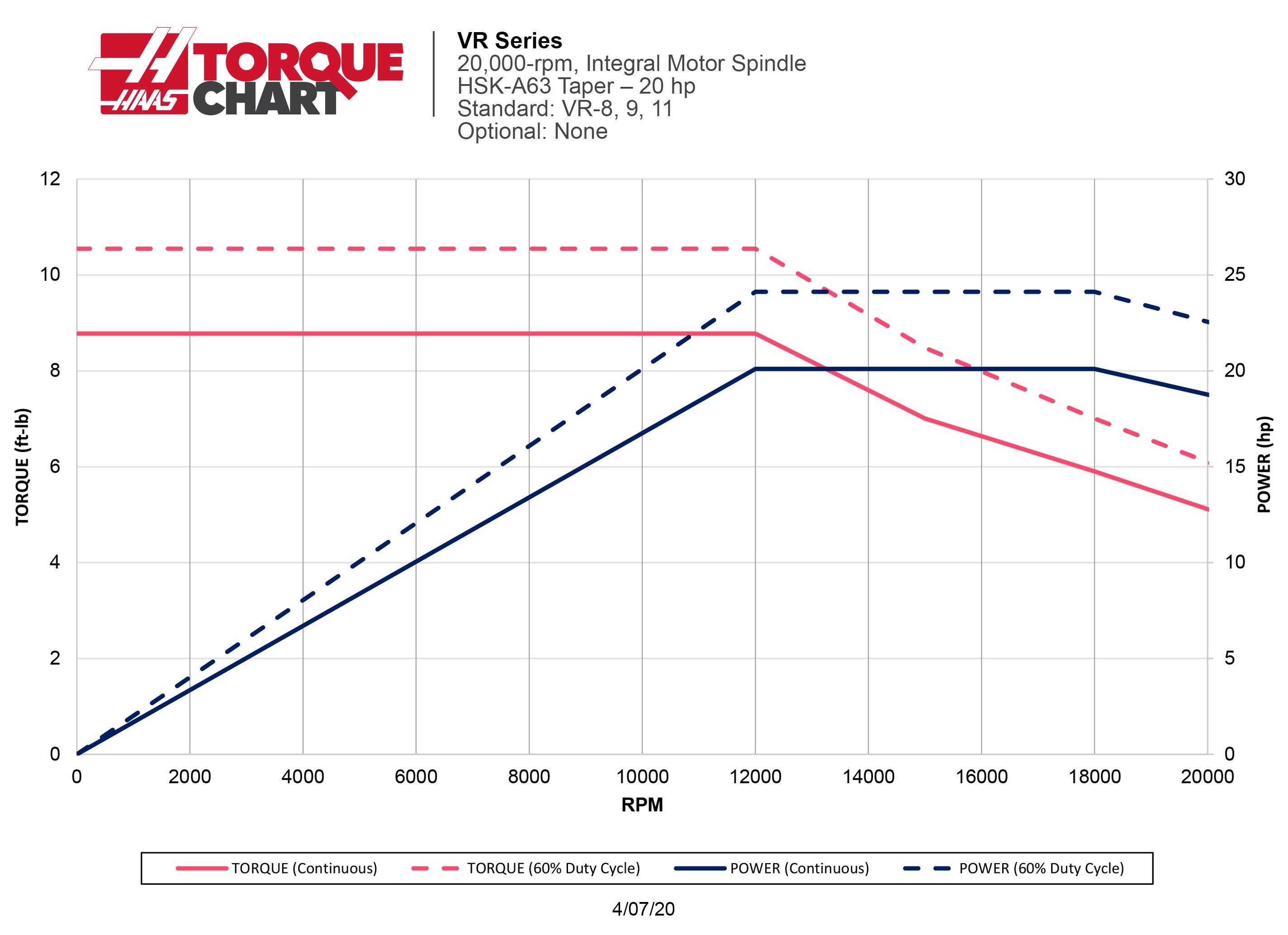

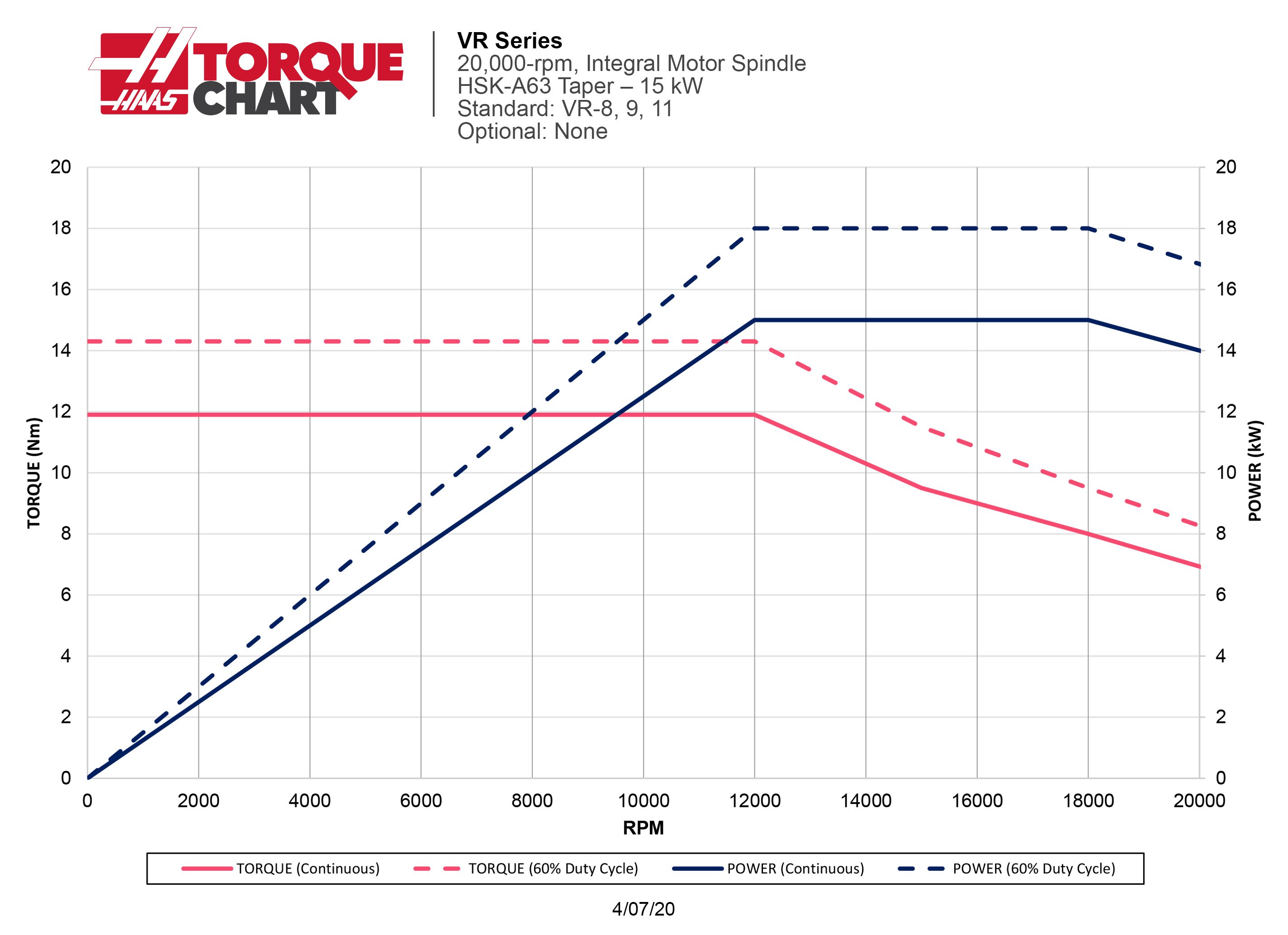

Tässä 20 000 rpm karassa on kiinteä integraalimoottorirakenne, joka tarjoaa nopean suorituskyvyn pienikokoisessa paketissa. HSK-A63-kartio takaa jäykkyyden ja vakauden korkeanopeuksisille, laajennetun ulottuvuuden koneistussovelluksille. HSK:n (Hohl Shaft Kegel eli onttovartinen kartio) työkalut tarjoavat kaksinkertaisen yhteyden kartion ja karan otsapinan välillä, mikä takaa erittäin jäykän yhteyden. Näin varmistetaan erinomainen pitkittäinen ja säteittäinen tarkkuus, erityisesti korkeilla karanopeuksilla.
HUOMAUTUS: Yli 10 000 rpm:n nopeudet edellyttävät, että työkalunpitimet on tasapainotettu G2.5-luokitukseen nopeudella, joka on vähintään yhtä suuri kuin käytössä oleva kierrosluku.
  • Kaksiakselinen karanpää tarjoaa ±245 astetta C-akselin kiertoa ja ±120 astetta B-akselin kallistusta
  • Tehokkaat jarrut B- ja C-akseleissa jäykän 3+2-koneenkäytön varmistamiseksi.
  • Kaksinkertaisen yhteyden kartio takaa suuren jäykkyyden ja tarkkuuden
  • Jäykemmät työkalunpitimet pitkän ulottuvuuden työkaluille
  • Parempi suorituskyky 3D-profiloinnissa
  • Parempi suorituskyky, kun käytetään pieniä leikkaustyökaluja
Huoltoasiakirjat
SAATAVILLA SEURAAVISSA KONEISSA
KARA S.A.E METRINEN
Suurin teho 24,0 hv 18,0 kW
Suurin nopeus 20 000 rpm 20 000 rpm
Enimmäisvääntömomentti 10,5 ft-lbf nopeudella 12 000 rpm 14,3 Nm nopeudella 12 000 rpm
Käyttömoottorijärjestelmä Kiinteä kara/moottori Kiinteä kara/moottori
Kartio HSK-A63 HSK-A63
Laakerin voitelu Rasvapakattu Rasvapakattu
Jäähdytys Nestejäähdytys Nestejäähdytys
B-AKSELI – KALLISTUS S.A.E METRINEN
Liikealue 120°… –120° 120°… –120°
Suurin nopeus 112 °/s 112 °/s
Enimmäisvääntömomentti 250 ft-lbf 339 Nm
Jarrun vääntömomentti 403 ft-lbf 547 Nm
C-AKSELI ‒ KIERTO S.A.E METRINEN
Liikealue ± 245° … –245° 245° … –245°
Suurin nopeus 208 °/s 208 °/s
Enimmäisvääntömomentti 254 ft-lbf 344 Nm
Jarrun vääntömomentti 442 ft-lbf 600 Nm
Huomautus:
  • Seuraavat kaaviot ovat vain viitteellisiä.
  • Nämä teholuvut perustuvat 240 V:n virtaan, joka toimitetaan vaadituilla ampeeriluvuilla.
  • Todelliset tulokset saattavat vaihdella toimitetun tehon ja käyttöolosuhteiden perusteella.
  • Haas-karat tuottavat näitä huipputeholukuja (jotka vastaavat 200 %:n karakuormitusta) 3 minuutin ajan,
    150 %:n karakuormituksen (75 % huipputehosta) 10 minuutin ajan, 100 %:n karakuormituksen (50 % huipputehosta) jatkuvasti.
