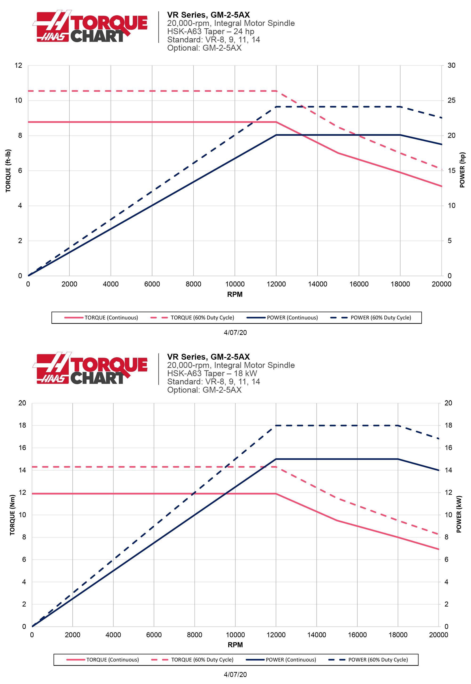

  • WYKRES MOMENTU OBROTOWEGO

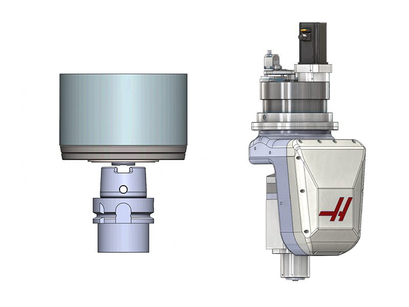

To wrzeciono o prędkości 20 000 rpm zawiera zintegrowany silnik, który zapewnia wysoką prędkość w kompaktowych rozmiarach. Stożek HSK-A63 zapewnia wyższą sztywność i wyższą stabilność do zastosowań maszynowych wymagających wysokich prędkości i dłuższego zasięgu. HSK (Hohl Shaft Kegel, lub stożek drążony) zapewnia podwójny kontakt między stożkiem a powierzchnią wrzeciona oraz bardzo sztywne połączenie, a dzięki temu doskonałą dokładność osiową i promieniową, szczególnie przy wysokich prędkościach wrzeciona.
UWAGA: Prędkości wyższe niż 10 000 obr./min wymagają stosowania oprawek narzędziowych wyważonych dla wartości G2.5 przy prędkości większej lub równej prędkości roboczej.
  • Głowica wrzeciona z podwójną osią zapewnia ± 245 stopni obrotu osi C i ± 120 stopni wychylenia osi B
  • Mocne hamulce na osiach B i C do sztywnej obróbki 3+2
  • Dwustronny stożek zapewniający wysoką sztywność i dokładność
  • Bardziej stabilne uchwyty narzędziowe do narzędzi o dalekim zasięgu
  • Zwiększona wydajność profilowania 3D
  • Zwiększona wydajność podczas przy pracy z małymi narzędziami tnącymi

WRZECIONO Jedn. imperialne JEDN. METRYCZNE
Moc maks. 24,0 hp 18,0 kW
Maks. prędkość 20 000 obr./min 20 000 obr./min
Maks. moment obrotowy 10,5 ft-lbf przy 12000 obr./min 14,3 Nm przy 12000 obr./min
Rodzaj napędu Zintegrowane wrzeciono/silnik Zintegrowane wrzeciono/silnik
Stożek HSK-A63 HSK-A63
Smarowanie łożysk Smarowane Smarowane
Chłodzenie Chłodzenie cieczą Chłodzenie cieczą
OŚ B – WYCHYLENIE Jedn. imperialne JEDN. METRYCZNE
Zakres ruchu 120 ° do 120- ° 120 ° do 120- °
Maks. prędkość 112 °/s 112 °/s
Maks. moment obrotowy 250 ft-lbf 339 Nm
Moment hamujący 403 ft-lbf 547 Nm
OŚ C – OBRÓT Jedn. imperialne JEDN. METRYCZNE
Zakres ruchu ± 245 ° do 245- ° 245 ° do 245- °
Maks. prędkość 208 °/s 208 °/s
Maks. moment obrotowy 254 ft-lbf 344 Nm
Moment hamujący 442 ft-lbf 600 Nm
Uwaga:
  • Poniższe wykresy mają jedynie charakter poglądowy.
  • Te liczby mocy są oparte na usłudze 240 V, dostarczanych przy wymaganym natężeniu.
  • Rzeczywiste wyniki mogą się różnić w zależności od dostarczonej mocy i warunków pracy.
  • Wrzeciona Haas zapewniają podane wartości mocy szczytowej (równe 200% obciążenia wrzeciona) przez 3 minuty,
    150% obciążenia wrzeciona (75% mocy szczytowej) przez 10 minut, 100% obciążenia wrzeciona (50% mocy szczytowej) w sposób ciągły.
