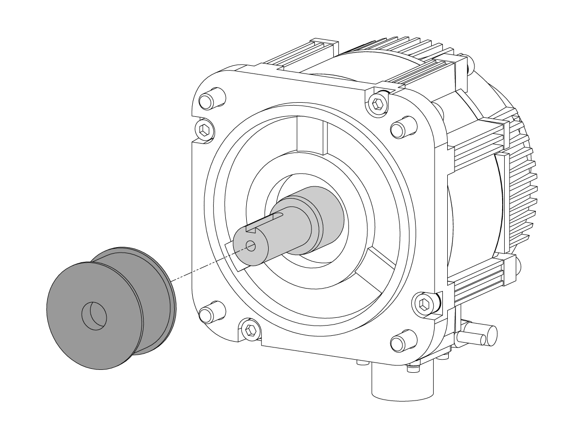

Pulley Removal
Irrota moottori löysäämällä hihnaa[A]:
Löysää kiristimen [2] (2) ruuveja [1]. Tämän ansiosta kiristin [3] voi liikkua.
Löysennä kireyden säätömutteri [4] poistaaksesi hihnan [A] jännityksen.
Löysää (4) ruuvia [5] oikeanpuoleisesta puristinlevystä [6] ja löysää hihnaa [A] oikeanpuoleisesta puristinlevystä [6].
Kun hihna on löysätty, irrota moottori tangonsyöttölaitteesta.
Voit poistaa juotosliitoshihnapyörän polttimen avulla kuumentamalla tasaisesti liitospinnan ulkohalkaisijaa.
Kun hihnapyörää lämmitetään, vedä hihnapyörää, kunnes se luistaa vapaasti.
 Vinkkejä ja neuvoja:Aseta moottori siten, että moottorin akseli osoittaa alaspäin ja hihnapyörä putoaa vapaasti akselilta, kun se on lämmennyt.
Huomautus: Älä väännä tai vahingoita moottorin akselia irrottaessasi sitä.

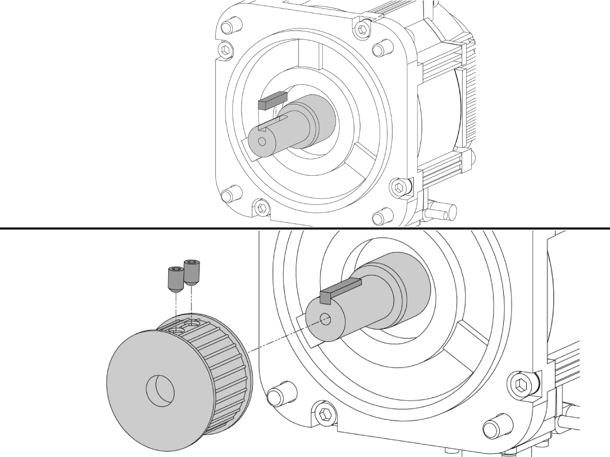

Pulley Installation
Asenna avain moottorin akseliin.
Asenna hihnapyörä moottorin akselille, kunnes se pysähtyy.
Asenna pidätinruuvit ja kiristä momenttiin 7 ft-lb.
Noudata Haasin tangonsyöttäjä – Vetohihna – Vaihtaminen -toimintamenettelyä hihnan kiristämiseksi.
