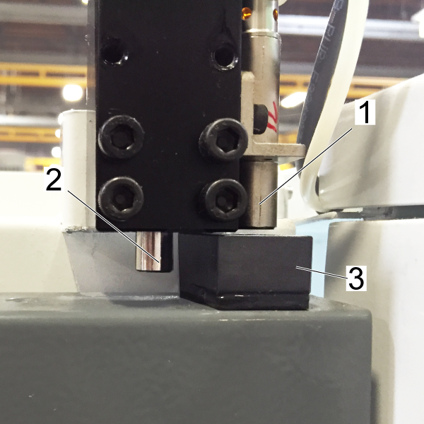

A képen az érzékelő és a dugattyú fedőlapját távolítják el.
  1. Közelségérzékelő
  2. Dugattyú
  3. Ütközőblokk
 Megjegyzés: Az itt látható ajtó jobbra záródik. A két ajtóval rendelkező gépeken az érzékelő és a bal oldali ütközőblokk a dugattyú bal oldalán van.

Az érzékelő rosszul van igazítva Ellenõrizze az érzékelő igazítását

Ha az ajtót eltávolították, vagy valamelyik alkatrész laza, az ajtóreteszelő érzékelő igazítása eltolódhat.
  • R 0,0" - 0,09" (0,0-2,3 mm). R A tér a közelségérzékelő burkolatának vége [2] és a ütközőblokk teteje [3] közötti távolság.
  • S 0,06" - 0,25" (1,5-6,4 mm). A tér S a kitolt dugattyú [1] és a ütközőblokk [3] közötti távolság.
Megjegyzés: További információkért lásd a fenti videókat.
