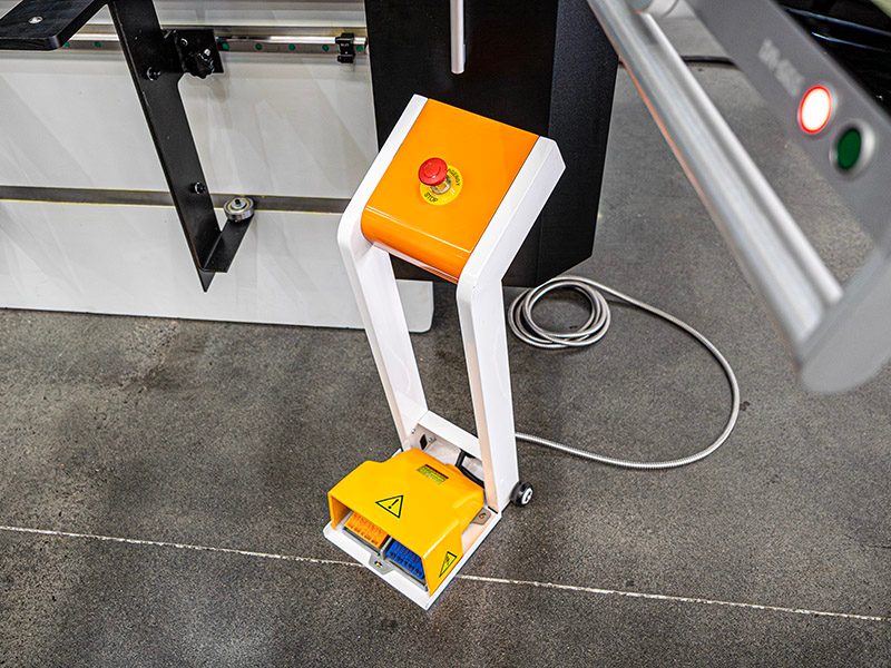

La HPB-50-5 è una pressa piegatrice CNC elettrica sovraidraulica con una lunghezza di piegatura di 5 piedi (1,5 metri) e 50 tonnellate di forza di piegatura. Questa pressa può piegare pezzi di acciaio lunghi 5 piedi (1,5 metri) fino a 0,118" (3 mm). Si tratta praticamente di acciaio calibro 11. HPB-50-5 è una macchina a 4 + 1 assi (Y1, Y2, X e R con compensazione della deflessione di + 1). Gli utensili in stile europeo sono di serie per l’HPB-50-5. Questa è la macchina ideale per tutti quei lavori di piegatura più piccoli e leggeri.
  • Lunghezza di piegatura di 5 piedi (1,5 metri)
  • Forza di piegatura di 50 tonnellate
  • Controllo Delem DA-66S
  • Compensazione deflessione CNC
  • Utensili in stile europeo
  • Barriera fotoelettrica di sicurezza laser

    CONFIGURAZIONE STANDARD
    TIPO DI PRESSA
    Pressa piegatrice ibrida elettroidraulica CNC
    Controllo asse 4+1: Y1-Y2- X-R+V
    CONTROLLO
    Delem DA-66S
    Programmazione grafica touch 2D
    Display di simulazione grafica 3D
    Display touchscreen ad alta risoluzione da 24"
    Interfaccia periferica USB
    CARATTERISTICHE DEL PRODOTTO
    Supporto anteriore scorrevole con guida lineare a lunghezza completa
    Illuminazione area di lavoro LED
