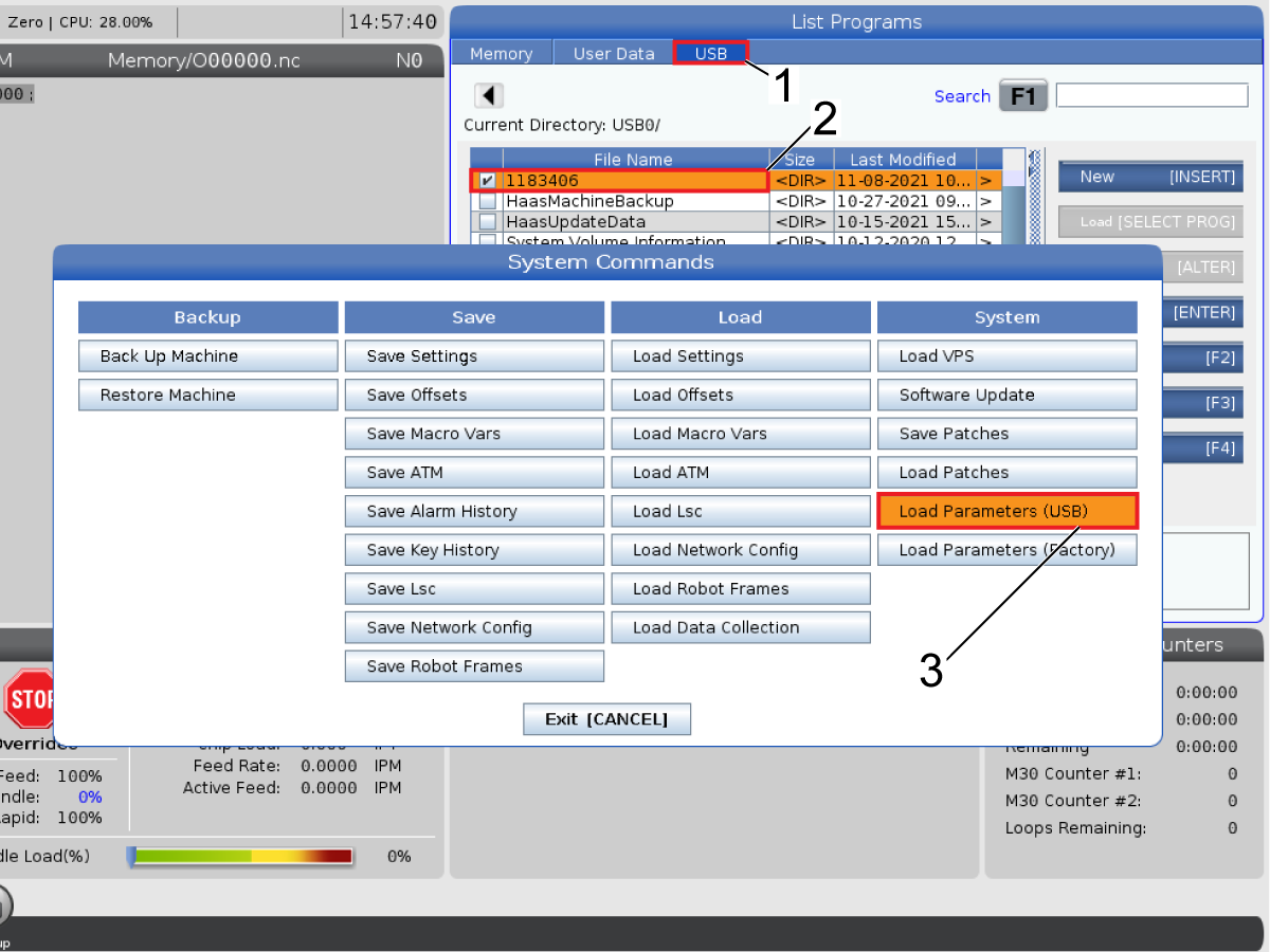

 I file della tavola rotante aggiornati sono consigliati quando si acquista una nuova tavola rotante e la si esegue su una macchina di controllo di nuova generazione.   Contattare Haas Factory Outlet per aggiornare i file di configurazione della tavola rotante sulla macchina.
Requisiti della macchina:
  • Versione software 100.21.000.1130 o successiva.
