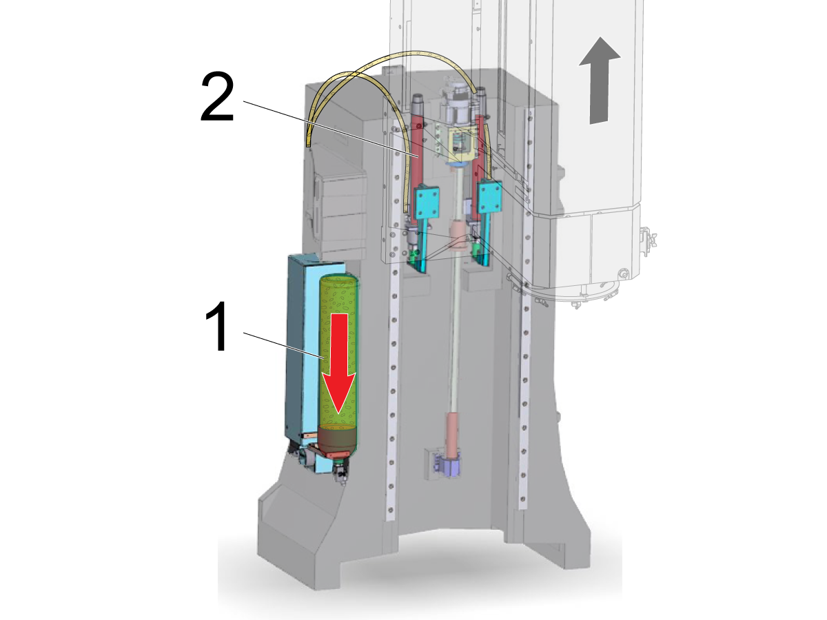

  1. Tanque hidráulico: montado al revés en la columna de la máquina. Contiene el aceite hidráulico y el nitrógeno presurizado.
  2. Cilindro hidráulico: alivia la fuerza vertical del cabezal del husillo en el servo motor del eje del vértice.

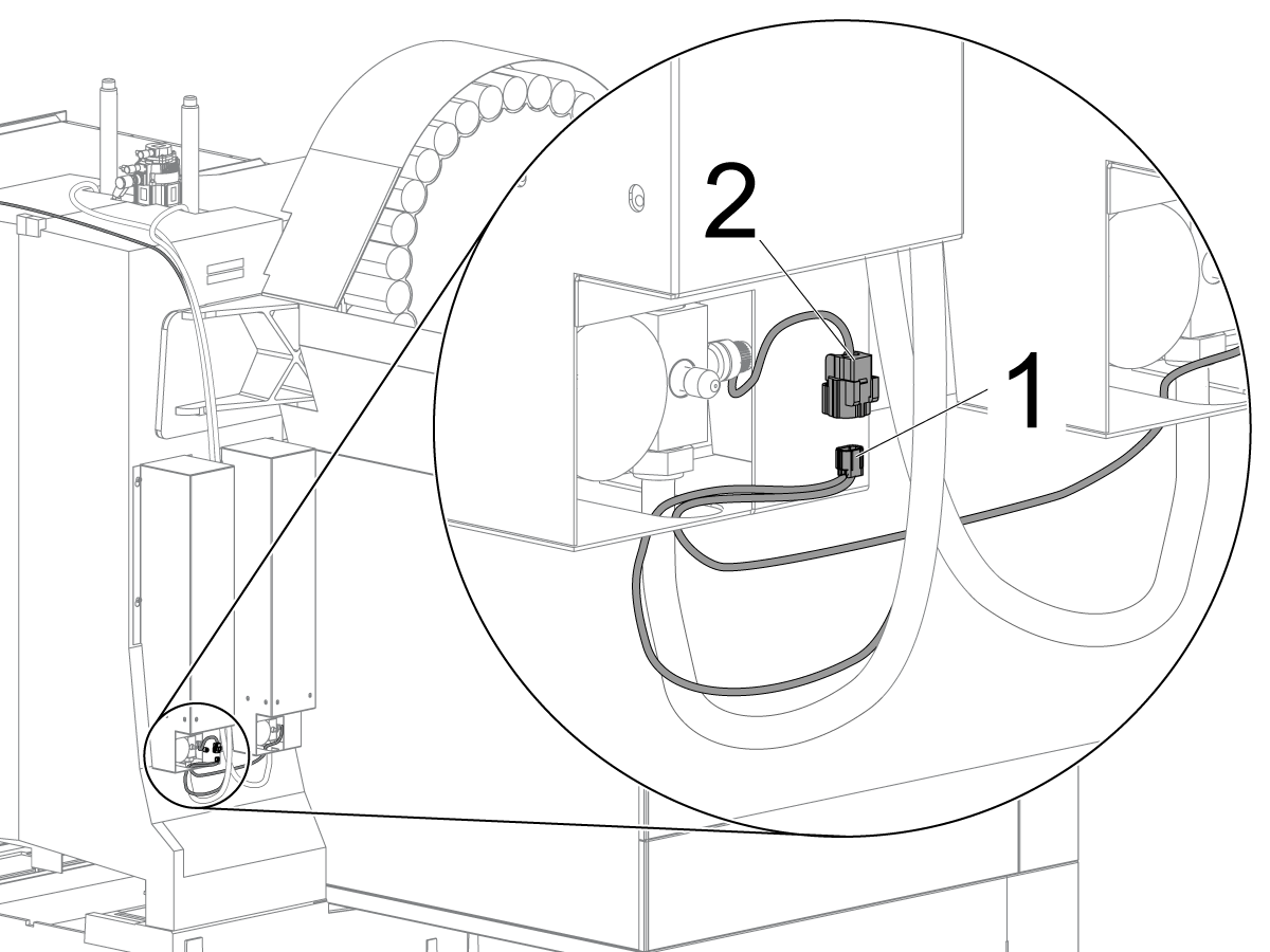

  6. Presostato: le dice al control cuando la presión es baja.

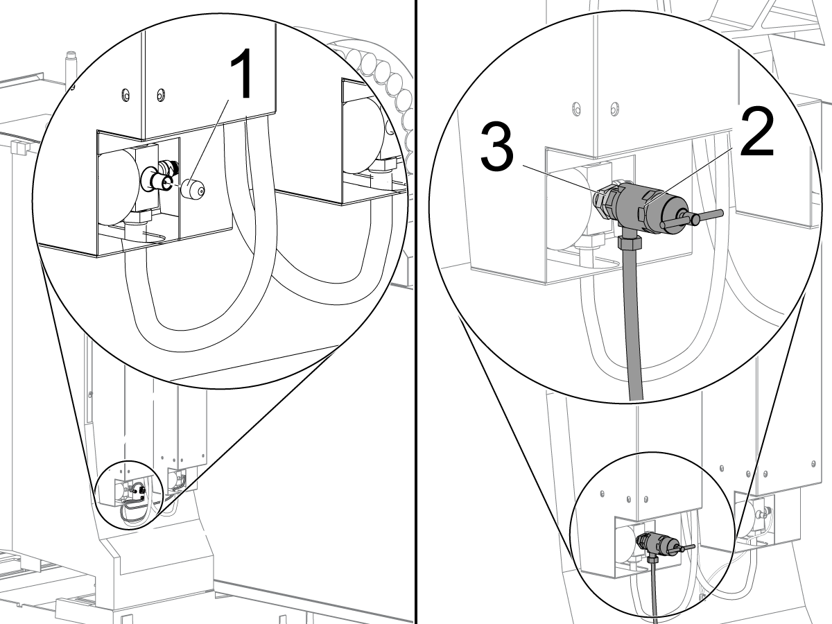

  7. Válvula Schrader: le permite agregar o eliminar la presión.
  8. Accesorio de 90°: punto de conexión de la manguera hidráulica. El otro extremo se conecta a la salida de la manguera [4] en el tanque.

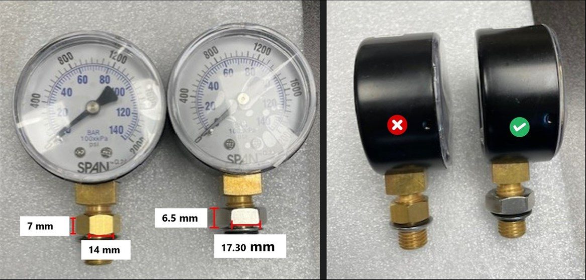

Fugas en los manómetros de contrapeso de alta presión debido a un problema de calidad del proveedor. Reemplace el manómetro con fugas. Consulte la sección Manómetro de presión con fugas a continuación. Consulte . HSG-N 04-11-2024
El cabezal del husillo cae con la [EMERGENCY STOP] encendida. Hay baja presión de nitrógeno en el sistema de contrapeso. Compruebe si hay fugas en la parte superior del cilindro de contrapeso.
Hay bajo nivel de aceite en el sistema de contrapeso. Compruebe si hay una fuga de aceite en el cilindro.

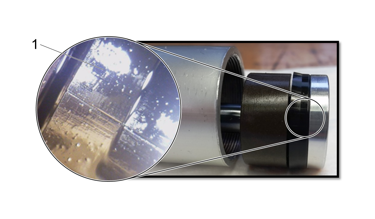

El cilindro gotea aceite. Hay contaminación en el aceite. Compruebe la causa de la contaminación.
El cilindro hidráulico está desalineado. Compruebe la causa de la fuga.

Si no hay fugas, recargue el nitrógeno: Retire la tapa [1] de la válvula Shrader. Conecte el Charge / Discharge kit (P/N 35-4050A) [2] a la válvula Shrader [3]. Utilice la tabla de "Presión del sistema" al principio del documento para la presión correcta.

Desconecte el cable del interruptor de presión [1] del presostato [2]. Asegúrese de que no haya contaminación en los conectores. Utilice un puente de derivación para conectar los pines del cable. Si la alarma se reinicia, el presostato tiene la culpa. Consulte VMC - Contrapeso hidráulico - Interruptor de presión - Procedimiento de reemplazo.
Si la alarma no se restablece, salte en la placa de E/S.  Si la alarma se restablece, reemplace el cable del interruptor de presión [1].  Si la alarma no se restablece, revise el CHC - PCB de E/S - Guía de solución de problemas.

Cualquier fuga en el sistema de contrapeso hidráulico significa que el sistema está dañado [1], y debe ser reemplazado. Tanto el cilindro hidráulico como el tanque hidráulico deben sustituirse juntos para evitar la contaminación del aceite.
Para obtener instrucciones de reemplazo, consulte el documento VMC - Contrapeso hidráulico - Reemplazo. Las instrucciones de reemplazo incluyen información sobre cómo alinear correctamente los cilindros. Los nuevos cilindros deben estar correctamente alineados para evitar dañar el nuevo sistema y causar otra fuga.

Verifique el tipo de manómetro en el tanque del contrapeso. Si el manómetro defectuoso está presente, sustitúyalo por un manómetro bueno. (PN: 52-0014)
 Nota: Los manómetros tienen diferentes tuercas de respaldo; los manómetros fallidos tienen una tuerca de respaldo más pequeña, mientras que los manómetros adecuados tienen una tuerca de respaldo más ancha. Los manómetros defectuosos también tienen una junta tórica transparente, mientras que los manómetros buenos utilizan una junta tórica negra.
Utilice la tabla de  "Presión del sistema" al principio del documento para obtener la presión correcta.
