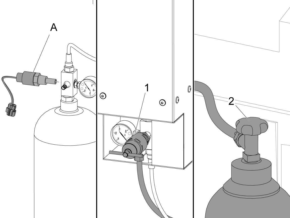

Denne prosedyren forteller deg hvordan du utfører disse oppgavene:
  • Slipp nitrogengassen ut av tanken.
  • Skift trykkbryteren på tanken for en hydraulisk motvekt.
  • Fyll tanken med nitrogengass til riktig trykk.
Nødvendige verktøy
  • Ladnings-/utladningssett, (delenummer 35-4050A)
  • Regulert tørr nitrogentank, 250 cu ft (7079 liter). Gasstilførselen må ha en høyrehånds gjenge, CGA 580 (.965-14 NGO-RH-INT) beslag. Sveisegradgass er akseptabelt.
Dokumentet gjelder for disse delene
  • 32-0022B    SWITCH, PRESSURE 900 PSI
  • 32-1006B    SWITCH, PRESSURE 750 PSI
  • 32-3004B    SWITCH, PRESSURE 600 PSI
  • 32-3006B    SWITCH, PRESSURE 1000 PSI
  • 32-3008B    SWITCH, PRESSURE 450 PSI
  • 32-3009B    SWITCH, PRESSURE 1400 PSI
  • 53-0015       SWITCH, PRESSURE 1000 PSI (SOLID STATE)

VMC - Hydraulisk motvekt - Trykkbryter - Utskiftning
Jog spindelhodet til 14,5" (36,8 cm) over bordet.
Sett en tre blokk på bordet. Senk spindelhodestøpet ned på den.
 Forsiktighet: Ikke la spindelen berøre blokken. Dette forårsaker skade på spindelen.
Trykk på[POWER OFF] .
Still inn hovedstrømbryteren i AV -posisjon. Lås hovedstrømbryteren. Bruk en godkjent lås med godkjent sikkerhetsmerke.

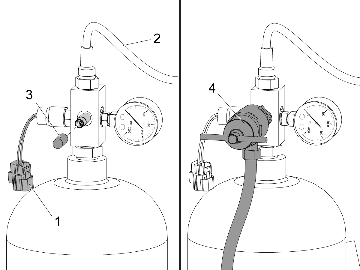

Koble den to-pinners enden av trykkbryterkabelen [1] fra trykkbryteren.
 Fare: Ikke koble fra slangen [2] til hydraulikksylinderen.
Ta tanken ut av maskinen. Ikke vri slangen [2] for hydraulikksylinderen. Sett tanken vertikalt på bakken.
Fjern hetten [3] fra Schrader-fylleventilen.
 Merknad: Hvis systemet ditt har et to-endet tanksystem, er en andre Schrader ventil på bunnen av tanken. Fjern hetten fra toppventilen.
Drei T-håndtaket fullstendig mot klokken på gasschucken [4] festet til "lade-/tømme-settet" (delenummer 35-4050A).
Med fingrene, stram mutteren på gasschucken på Schrader ventilen.
Sett den andre enden av slangen inn i en bøtte.
Drei T-håndtaket sakte med urviseren til systemet begynner å løsne nitrogengassen. Tiden det tar å fullføre dette er 10 minutter eller mindre. Kontroller at trykkmåleren viser 0 psi.
Drei T-håndtaket helt mot klokken, og fjern gasschucken [4] fra Schrader ventilen.
Fjern den brukte trykkbryteren.
Installer PRESSURE SWITCH ASSY 1400PS [A]. Bruk en skiftenøkkel til å stramme bryteren.
Med fingrene, stram mutteren på gasschucken [1] festet til Schrader-ventilen.
 Merknad: Pass på at du dreier T-håndtaket på gasschucken helt mot klokken.
 Merknad: Hvis systemet ditt har et dobbeltendet tanksystem, er en andre Schrader-ventil på bunnen av tanken. Bruk toppventilen.
Fest den andre enden av slangen til kildetrykket [2]. Åpne ventilen langsomt på kildetrykket mens du overvåker trykkmåleren. Åpne ventilen langsomt i starten for å beskytte forseglingene i Schrader ventilen.
Trykksett systemet til riktig psi (bar). Hvis du vil ha den riktige verdien, kan du se i diagrammet på slutten av denne prosedyren.
Installer tanken i maskinen.
Trykk [ZERO RETURN]. Trykk [Z].
Undersøk tanken og slangene for lekkasjer eller uvanlige lyder. Kontroller at tanktrykket er riktig på toppen av vandringen. Tilsett nitrogen om nødvendig. Fjern "lade/tømme-settet". Sett på ventillokket igjen.
