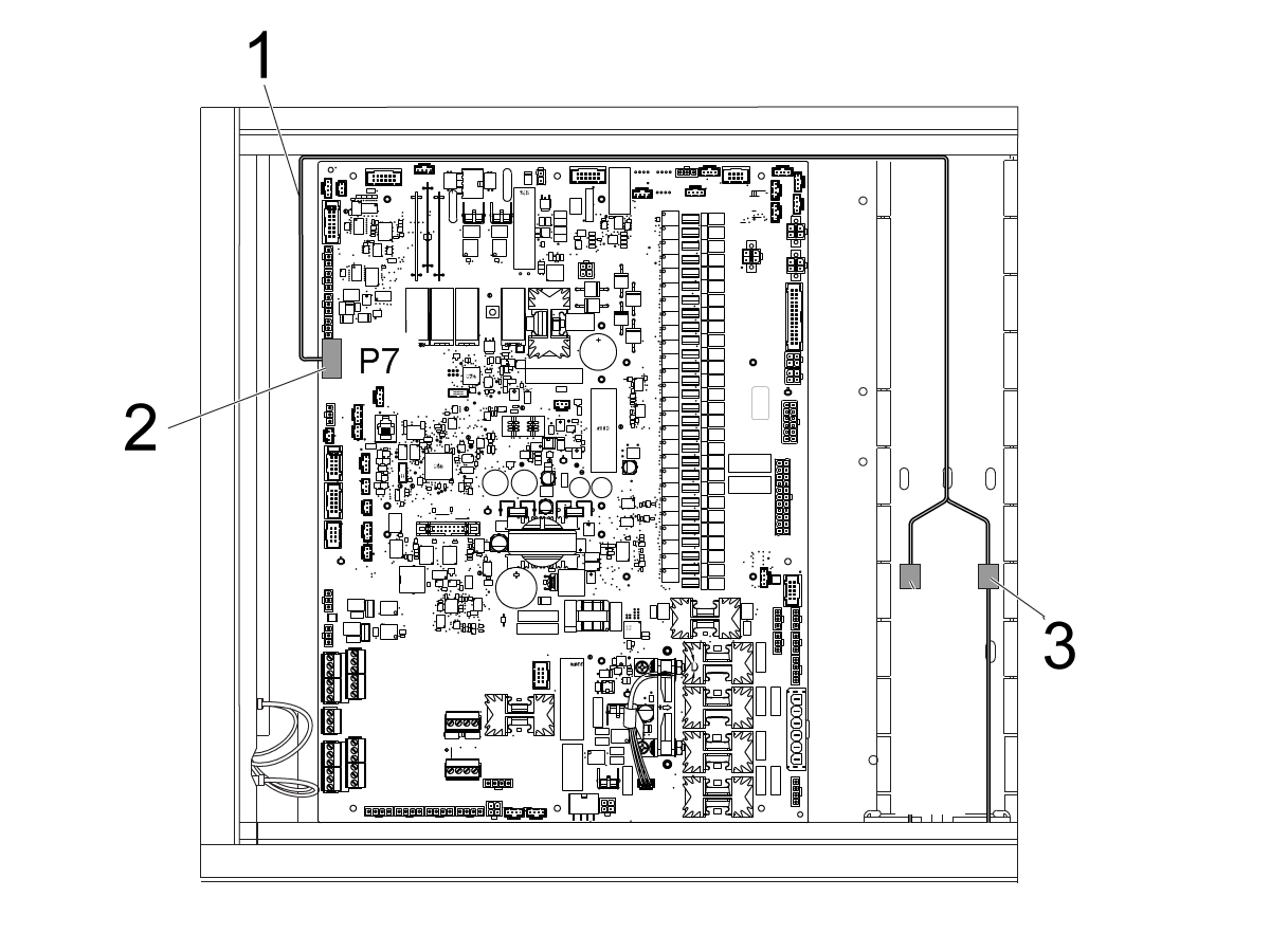

Leid de OMI-kabel [1] door de behuizing naar de schakelkast en zorg ervoor dat er een lus is om te voorkomen dat zich koelmiddel verzamelt op de kabel en de OMI.
Sluit de splitter kabel (P/N: 33-0619A) [1] aan op P7 [2] op de SIO PCB.
Sluit de OMI-kabel [3] aan op de 6-pins connector van de splitter kabel.
 Opmerking: Negeer het label op de 33-0619A kabel die stelt om het te verbinden met de P77.

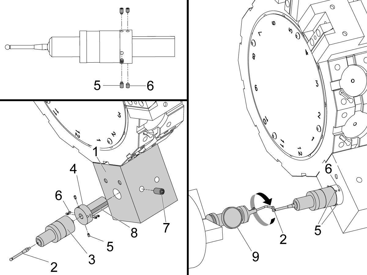

Opmerking: U hebt een 1 inch of 25 mm draaibeitelhouder [1] nodig om de werk taster [3] op de revolver te installeren. De taster Kit bevat niet de Gereedschapshouder. Rsadpleeg HaasParts.com om de juiste Gereedschapshouder aan te schaffen.
Plaats de kotter stang houder [1] op het gewenste revolver station.
Verplaats de X-as naar de positie wanneer de middelste lijn van de gereedschapshouder is uitgelijnd met de middenlijn van de spil.
Opmerking: Deze positie wordt opgeslagen in de instellingen 319, 320, 321 onder het tabblad gebruikersposities. Deze instellingen worden ingesteld vanuit de fabriek. Als u een BOT of de BMT gereedschapshouder gebruik instelling 320. Als u een VDI-gereedschapshouder gebruikt, gebruikt u de instelling 319.
Bevestig de taster [3] aan de Arbor [4] met behulp van vier setschroeven met de platte punt [5] en twee schroeven met de taps toelopende punt [6]
 Belangrijk: Installeer de setschroeven met de platte punt [5] in de vier gaten die zich dichter bij de taster bevinden. Installeer de setschroeven met de taps toelopende punt [6] in de twee andere gaten.
Bevestig de Stylus [2] aan de taster [3].
Installeer de taster-eenheid op de Gereedschapshouder met het platte vlak [8] op het prieel tegenover de stift [7] en de achterste schouder van de Arbor plat tegen het voor vlak van de Gereedschapshouder. Koppel de stift [1].
Installeer de coaxiale indicator [9] op de boorkop.
Houd de middelste lijn van de Gereedschapshouder inline met de spil van het spil en veeg de taster Stylus tip met de indicator. Houd de taps toelopende schroeven [6] strak en stel de platte setschroeven [5] in totdat de Stylus Tip inline is met de spil middenlijn nte 0,0005" (0.0127 mm). Zorg ervoor dat alle setschroeven strak zijn wanneer de uitlijning is voltooid.
